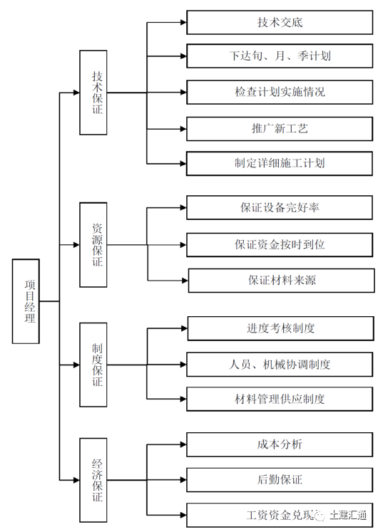

1、施工进度控制措施
工期是本工程的关键,为确保工程工期如期完成,项目部成立以项目经理为首的施工进度保证体系,将每项工作分解到人,严格执行,定期考核,制定偏差纠正措施,确保总进度计划的完成。
工期保证体系框图:
本工程将严格按照工作程序开展各项工作,对各工序的工作质量严格把关,全面实行计划控制,制定阶段性工期目标,严格执行关键线路工期,对工期进行动态管理,确保阶段目标得以完成。
根据施工中出现的影响关键线路的因素,及时分析原因,找到解决办法,并及时将计划进行调整,再按照调整后的关键线路组织实施,从而使施工在经常变化的资源投入及不可见因素的动态影响下,始终能够对工期进行纠正及控制。严格计划的管理,定期召开由各劳务队伍参加的工程例会,解决施工中出现的各种矛盾。这样就使保证整个工程的工期有了科学的手段,避免了盲目性和心中无数。

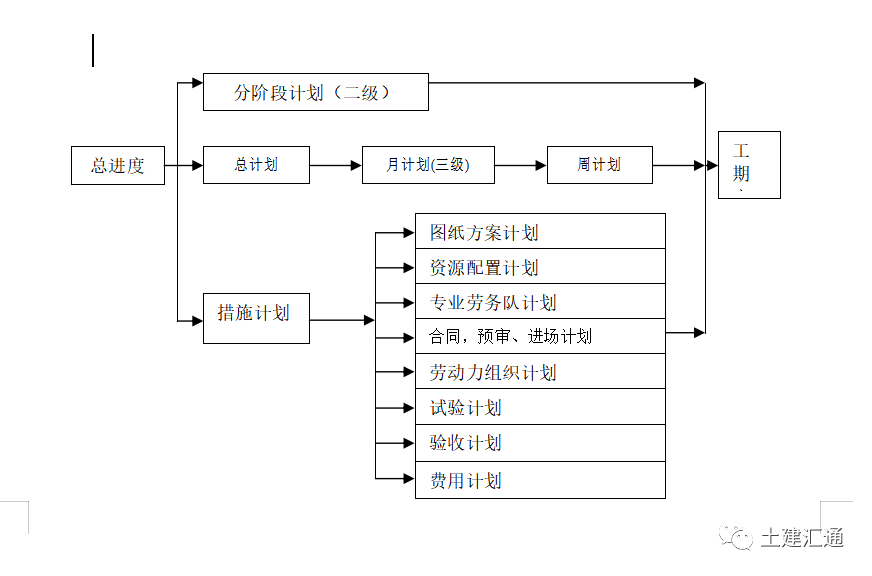

5、总进度计划控制原则
1)以项目总进度控制为基础,确定各分部分项工程关键点和关键线路,并以此为控制重点。
2)以我公司已完成类似工程的经验为基础,参照公司综合协调能力和预算出的工期天数进行安排,确定各分项与分部工程进度计划。并以此为各分部分项工程监测点。
3)按照工程施工中的计划预算成本,实际完成预算成本,考虑现场实际完成工作任务,来对工程情况的变动进行观测,确定是否加快与推迟有关分项工程的进度。并以此对影响工程进度的各劳务队工程进度进行估算,修正现场进度与总进度计划之间的差别。
4)进度计划控制的监测与修正,对于关键线路上的各项工作与相邻工作间的关系问题,通过调整自由时差,总时差来解决。各种计划的实现,最终以与进度相关的各项保证措施加以保证。
管理控制程序如下图:
