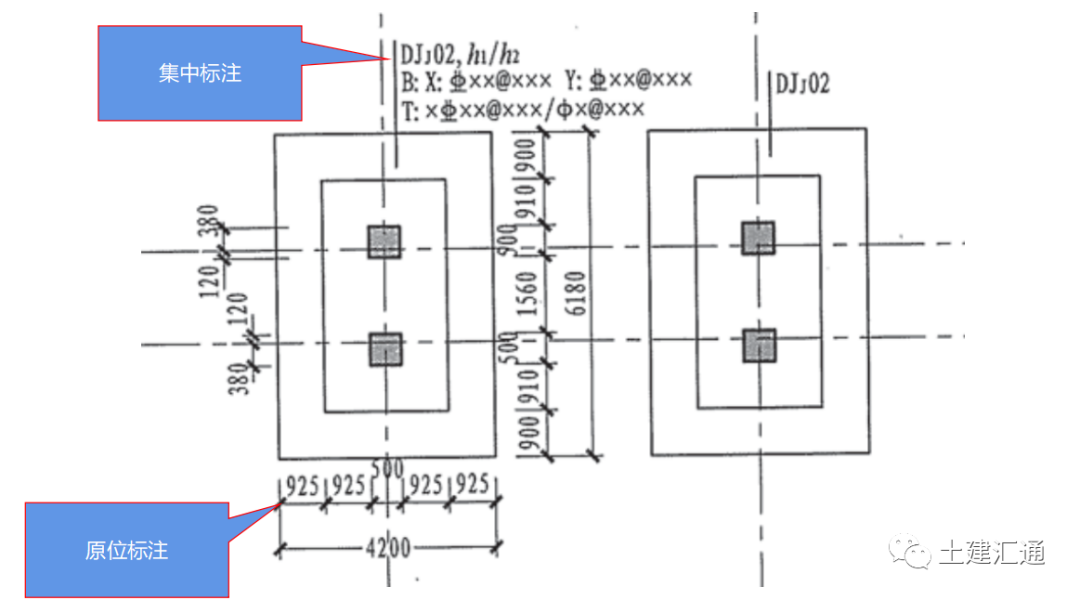

2.3.1 独立基础的平面注写方式,分为集中标注和原位标注两部分。
【平面注写就是将相同标号的独基,选取一个然后采用集中标注和原位标注的方式进行标注。
原位标注:在P12页的2.3.3条:钢筋混凝土和素混凝土地理基础的原位标注,系在基础平面布置图上标准独立基础的平面尺寸 如下图】
平面注写方式

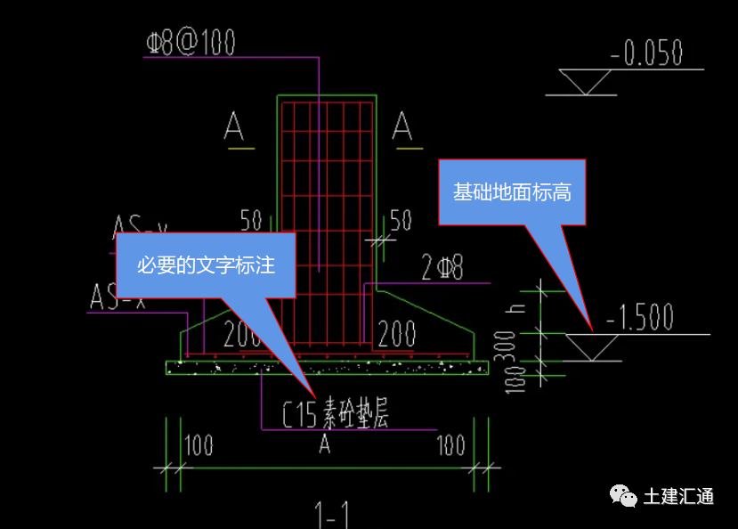

2.3.2 普通独立基础和杯口独立基础的集中标注,系在基础平面图上集中引注:基础编号、截面竖向尺寸、配筋三项必注内容,以及基础地面标高(与基础地面基准标高不同时)和必要的文字注解两项选注内容。
必注内容
选注内容

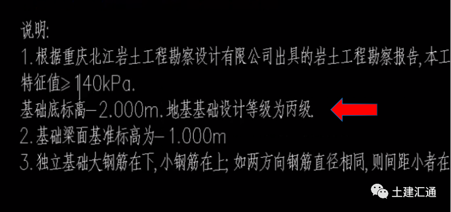

两项选注中:【基础地面标高(与基础地面基准标高不同时)】的意思是:一般情况会在基础平面图下方有个说明告知基础的底标高为多少,如若告知是-2米(如下图),有个别的基础是-3米时,就需要采用选注标注出那几个独基是-3米。】
说明告知基础底标高为负2米

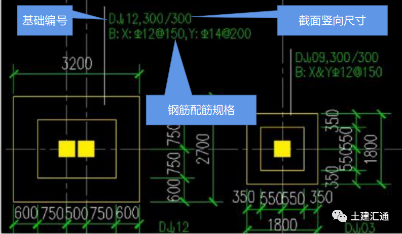

三项必注内容:

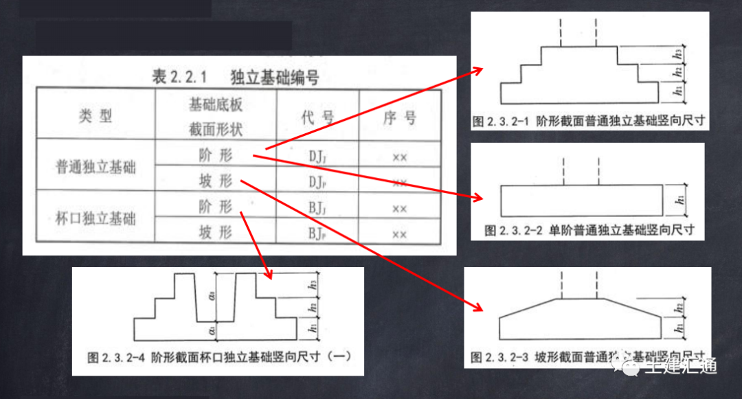

1.注写独立基础编号,标号注写方式如下图
标号

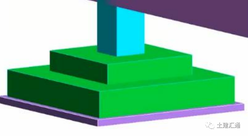

2、注写独立基础截面竖向尺寸。(如下图)
截面竖向尺寸

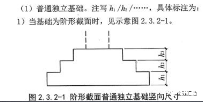

h1/h2/h3:竖向标注的尺寸顺序是自下而上标注的, (如下图)
自下而上标注的尺寸
两阶的独基就标注:h1/h2

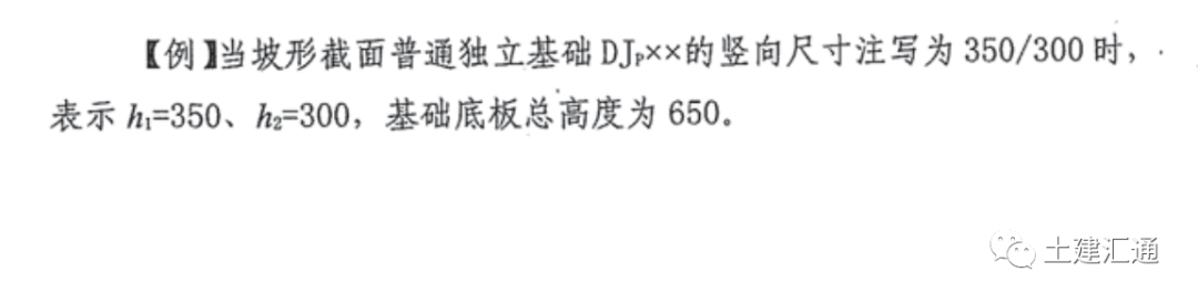

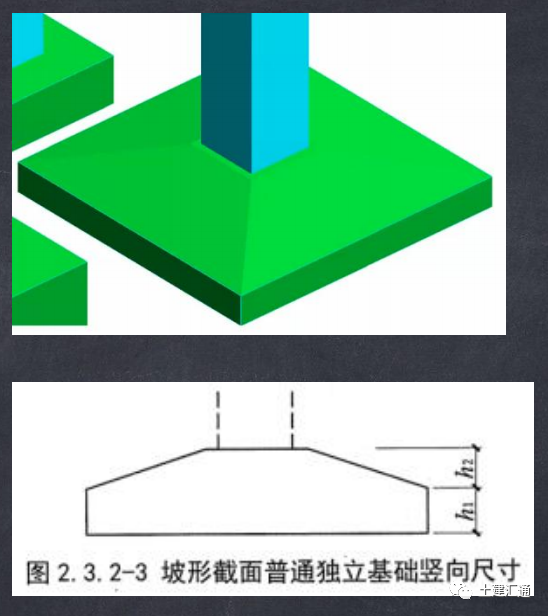

坡形独基的注写方式同上,(如下图一、二)。坡形基础之施工时要注意的要点(图二)
图一:坡形基础标注方式
坡形基础标注
施工应注意的位置

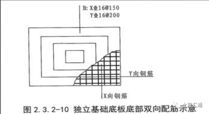

3、注写独立基础配筋。(如下图)
配筋
