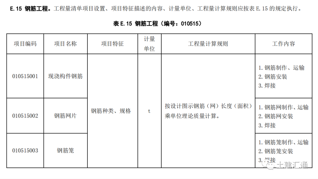

在GB50854-2013房屋建筑与装饰工程工程量计算规范中,规定钢筋工程量计算规则,(如下图)

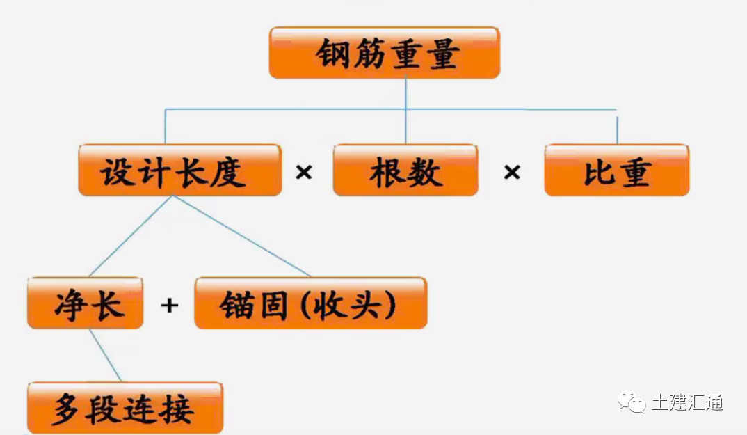

依据钢筋工程量计算规则确定了钢筋算量的基本思路:
钢筋重量计算思路图
钢筋重量=设计长度*根数*比重

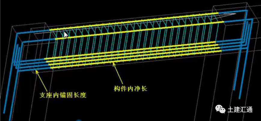

设计长度=净长+锚固(收头)
钢筋设计长度=构件净长+在支座内的锚固长度+钢筋连接(连接根据实际情况而定)
黄色部分是净长 蓝色部分是支座内锚固长度

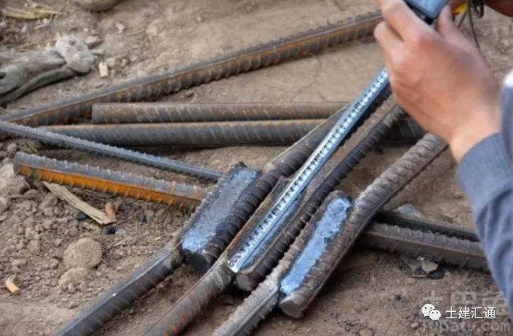

1.钢筋连接的方式:分为焊接、绑扎搭接、机械连接三种。
双面焊方式

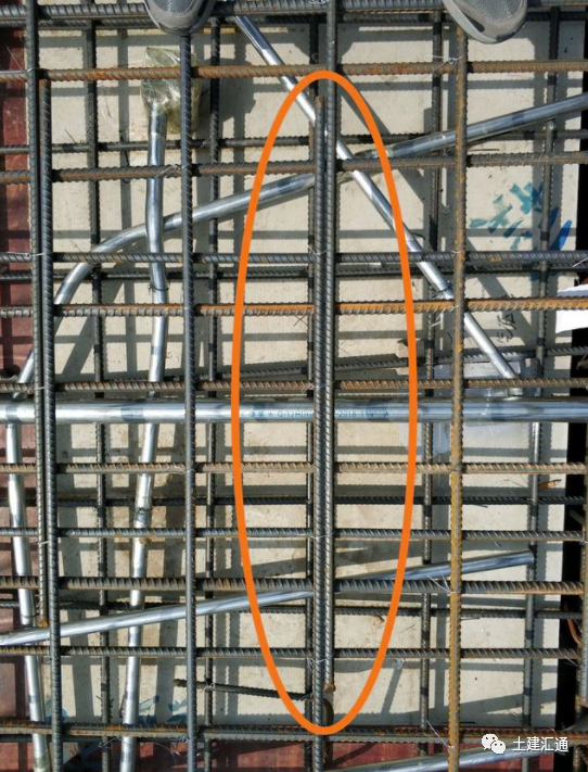

绑扎搭接【废料老狠了】

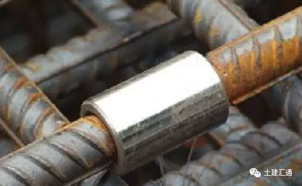

套筒连接
【机械连接和焊接在施工中需要统计个数】
焊接又分为单面焊和双面焊接,绑扎搭接这种方式太浪费在梁柱尽可能避免,机械连接套筒及外露丝扣都有明确要求。这三种方式有兴趣的可以查阅规范图集,分析下各种搭接的利弊和要求。重点在成本上的分析。只有亲自去分析了才能做到更好的认知。
