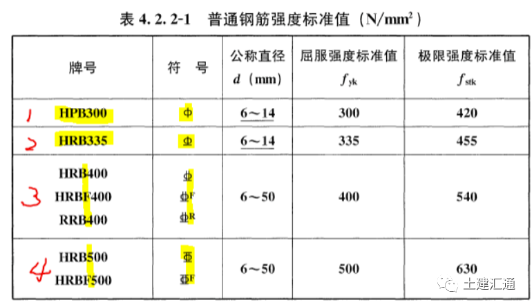

一、钢筋类型及符号

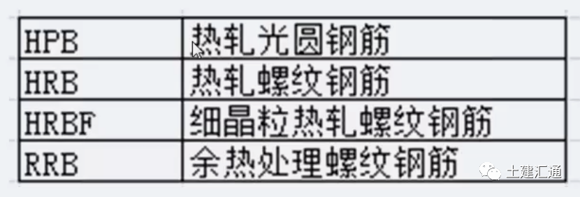

钢筋牌号和符号
HPB、HRB、HRBF、RRB各代表的钢筋

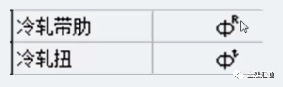

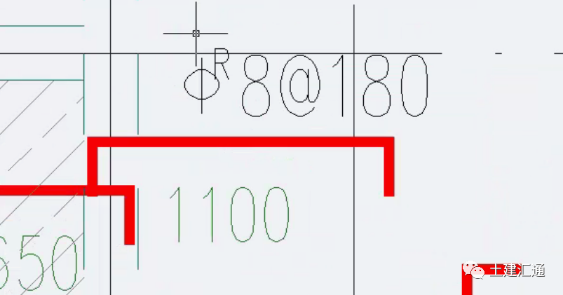

还有一种很少见的冷轧钢筋;一般用在现浇板面上使用。标准的代号:CRB550
冷轧钢筋符号的表示
冷轧钢筋在图纸上表示的方式

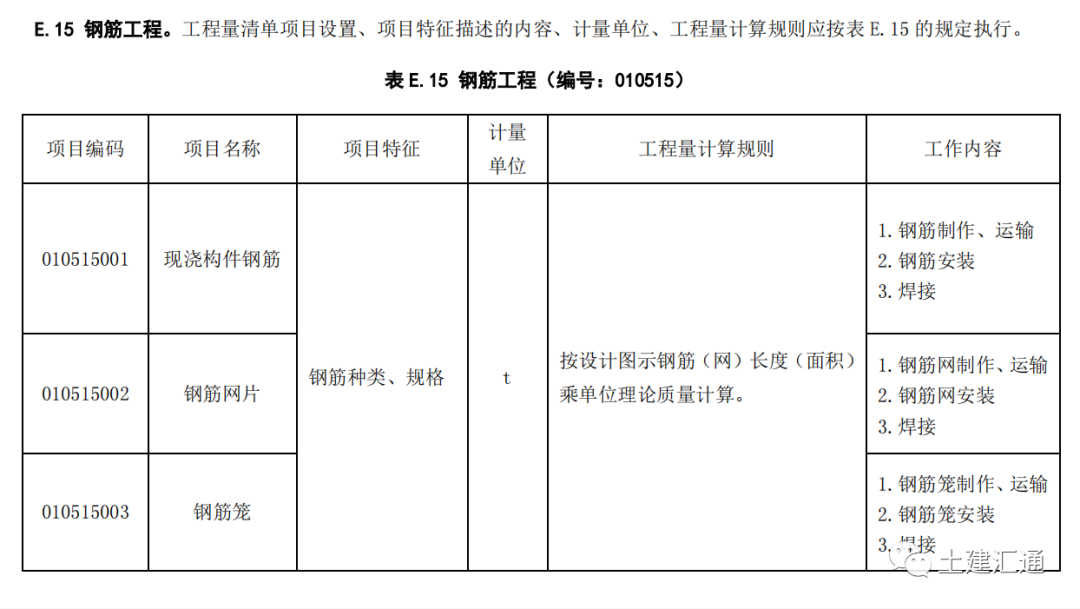

清单钢筋计算方式
工程量清单中的钢筋工程计算规则的要求:按设计图示钢筋长度乘单位理论质量计算。
【实际施工中算出钢筋总长,再以钢筋总长度乘以钢筋的比重得出钢筋总重量】
每米的重量(Kg)= 螺纹钢的直径(mm)×螺纹钢的直径(mm)×0.00617,此处根据规范中钢筋理论密度7.85g/cm3进行换算的。
即,螺纹钢理论重量w(kg/m):w=0.00617*D2(D为钢筋直径,以mm进行计算)
