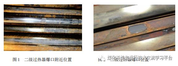

干熄焦锅炉过热器由一级过热器和二级过热器两部分组成,两级过热器管束用Φ38mm×4mm的锅炉用钢管组成,材质为 12Cr1MoVG。其中二级过热器从右至左第 41 管排,从上至下第 2 根过热器管发生爆管,见图 1、图 2。
2.1  宏观分析
从图一可以看出,爆口附近其余管段外表面迎风侧存在不同程度的腐蚀,且腐蚀较为集中,管 外壁有明显的凹坑,并且发现有一个管壁出现腐蚀孔洞。
从图二可以看出,爆口张开较宽,呈椭圆状,边缘为薄刀刃状,爆口侧管壁表面附着可脱落的 腐蚀产物,管内壁表面无明显氧化皮,说明锅炉给水除氧效果较好,基本排除管子内壁电化学腐蚀 的可能。
从图一及图二均可看出,管子未见明显的胀粗或鼓包,说明不是短期过热所致。相反,管子具 有长期过热爆管的特征,如胀粗不严重,爆口不大,断面粗糙等。
宏观分析结果表明腐蚀符合高温腐蚀的特点:局部深陷的溃疡性腐蚀 [1] 。

对爆口附近的其他表面腐蚀较为严重的管子进行壁厚测量:壁厚在  2.6~3.5mm 。 对爆口边缘进行壁厚测量:壁厚在  0.8~1.1mm ,爆口长度  80mm 。
