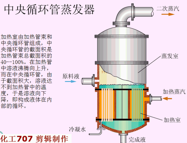

中央循环管式蒸发器
中央循环管式蒸发器的结构其加热室由一垂直的加热管束(沸腾管束)构成,在管束中央有一根直径较大的管子,称为中央循环管,其截面积一般为加热管束总截面积的40~100%。
当加热介质通入管间加热时,由于加热管内单位体积液体的受热面积大于中央循环管内液体的受热面积,因此加热管内液体的相对密度小,从而造成加热管与中央循环管内液体之间的密度差,这种密度差使得溶液自中央循环管下降,再由加热管上升的自然循环流动。
溶液的循环速度取决于溶液产生的密度差以及管的长度,其密度差越大,管子越长,溶液的循环速度越大。但这类蒸发器由于受总高度限制,加热管长度较短,一般为1~2m,直径为25~75mm,长径比为20~40。
性能特点:
中央循环管蒸发器具有结构紧凑、制造方便、操作可靠等优点,故在工业上的应用十分广泛,有所谓“标准蒸发器”之称。
但实际上,由于结构上的限制,其循环速度较低(一般在0.5m/s以下);而且由于溶液在加热管内不断循环,使其浓度始终接近完成液的浓度,因而溶液的沸点高、有效温度差减小。此外,设备的清洗和检修也不够方便。

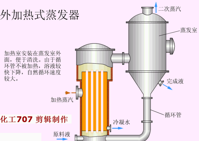

外热式蒸发器
外热式蒸发器的结构特点是加热室与分离室分开,这样不仅便于清洗与更换,而且可以降低蒸发器的总高度。因其加热管较长(管长与管径之比为50~100),同时由于循环管内的溶液不被加热,故溶液的循环速度大,可达1.5m/s。

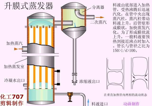

升膜蒸发器
升膜式蒸发器的加热室由一根或数根垂直长管组成,通常加热管直径为25~50mm,管长与管径之比为100~150。原料液经预热后由蒸发器的底部进入,加热蒸汽在管外冷凝。
当溶液受热沸腾后迅速汽化,所生成的二次蒸汽在管内高速上升,带动液体沿管内壁成膜状向上流动,上升的液膜因受热而继续蒸发。故溶液自蒸发器底部上升至顶部的过程中逐渐被蒸浓,浓溶液进入分离室与二次蒸汽分离后由分离器底部排出。
常压下加热管出口处的二次蒸汽速度不应小于10m/s,一般为20~50m/s,减压操作时,有时可达100~160m/s或更高。
性能特点:
升膜蒸发器适用于蒸发量较大(即稀溶液)、热敏性及易起泡沫的溶液,但不适于高粘度、有晶体析出或易结垢的溶液。

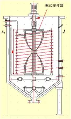

立式结晶箱
对于产量较小,结晶周期较短的,多采用立式结晶箱

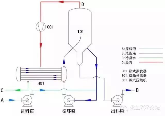

MVR强制循环蒸发器
强制循环蒸发器由蒸发分离器、换热器和强制循环泵组成。物料在换热器的换热管内被换热管外的蒸汽加热温度升高。在循环泵作用下物料上升到蒸发分离器中,在蒸发分离器内由于物料静压下降使物料发生蒸发。
蒸发产生二次蒸汽从物料中溢出,物料被浓缩产生过饱和而使结晶生长,解除过饱和的物料进入强制循环泵,在循环泵作用下进入换热器,物料如此循环不断蒸发浓缩或浓缩结晶。
晶浆从循环管路中用出料泵输出。蒸发分离器内的二次蒸汽经过蒸发分离器上部的分离和除沫装置净化后输送到压缩机,压缩机把二次蒸汽压缩后输送到换热器壳程用作蒸发器加热蒸汽,实现热能循环连续蒸发。
