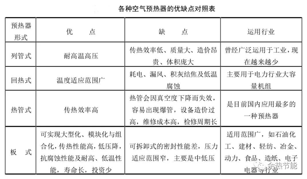

二、空气预热器的分类:
按空气预热器的工作原理,空气预热器可分为间壁导热式和再生式两种?
间壁导热式空气预热器的特点是在烟气与空气之间存在一个壁面,烟气将热量通过这中间壁面传给空气?
再生式空气预热器是烟气和空气轮流地流过一种中间载热体(金属?陶瓷?液体等)来实现传热,当烟气流经中间载热体时,把载热体加热?当空气流经载热体时,载热体本身受到冷却,而空气得到加热?
间壁导热式可分为管式空预器、板式空预器、热管空预器。再生式空气预热器可分为转子转和风罩转等型式。

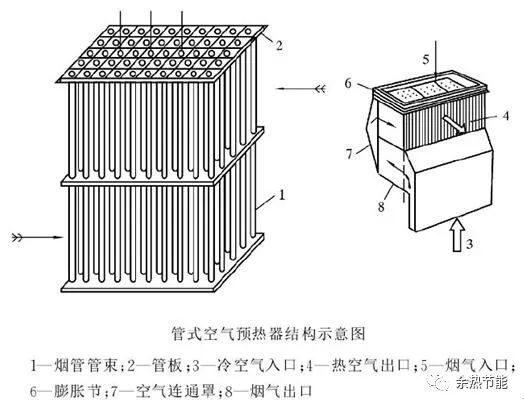

立式管式空气预热器的典型结构示意图如下:

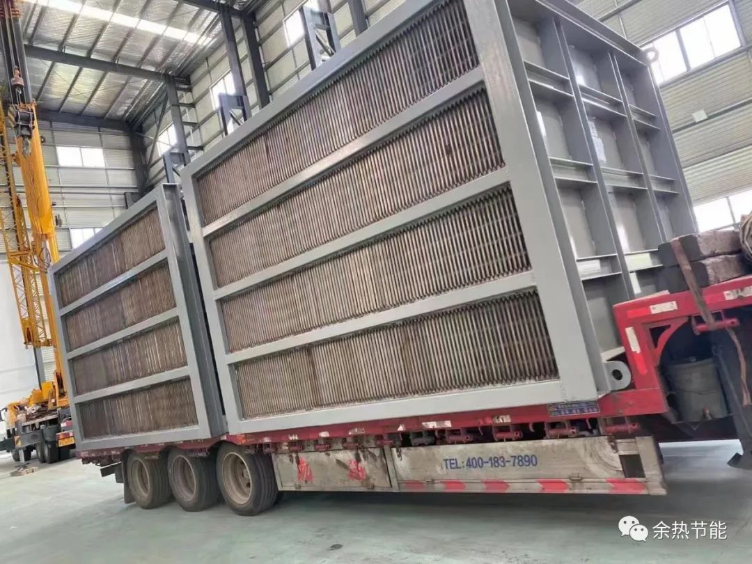

它是由钢管?管板(上?中?下)?框架?连通罩?导向板?墙板?膨胀节和冷?热风道连接接口等组成?
管式空气预热器的优点是无转动部分,结构简单,工作可靠,维修工作量少,严密性好,如果能采取措施解决预热器的低温腐蚀和磨损,则漏风量不超过5%?缺点是体积很大,钢材消耗多,漏风量随着预热器管的低温腐蚀和磨损穿孔而迅速增加?

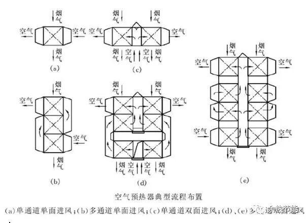

由于大容量锅炉的尾部烟道体积相对减少,常发生管式空气预热器难以布置的情况?为了保持空气流速和烟气流速的合理比值,空气预热器结构设计时,必须正确地选择空气预热器的通道数目和进风方式?空气预热器的几种典型布置如下图:
各种流程布置主要由锅炉总体布置设计确定?大容量电站锅炉的空气预热器流程大都采用双面进风或多面进风,以减少空气侧流动阻力?

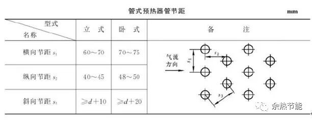

管式空气预热器的管径和节距的选择主要取决于传热?烟风速的最佳比值?烟空气阻力?堵灰?清洗?振动和制造工艺等因素?常用的管式预热器采用错列布置,管子采用Ф40mm×1.5mm的有缝钢管,其相应的节距如下表:

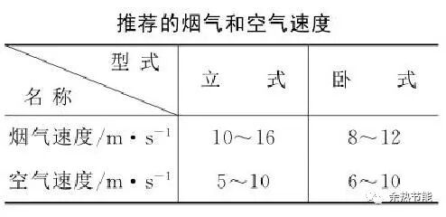

空气预热器中烟气和空气速度的选择应从传热?阻力和磨损等诸方面加以综合考虑?推荐的烟、空气速度如下表:
上表中大的数值适用于燃油或燃气机组,小的数值适用于固体燃料,且随固体燃料中的灰分及其灰渣磨损性而异,多灰或含磨损性严重灰渣,偏向于采用较低的速度?
烟?空气速度值的选择从传热角度分析,要获得较佳的传热系数应使烟气侧表面传热系数接近于空气侧表面传热系数?因此,立式预热器中,空气速度与烟气速度之比值约为0.45~0.55?卧式预热器大都用于液体燃料机组?设计的主要需注意的问题是腐蚀?为此,应尽可能提高管壁温度,故空气速度与烟气速度之比值为0.4~0.6?比值小时,壁温较高,但当比值<0.4时,带来结构布置上的困难和烟速增加后,烟气阻力的急剧上升?按照上述的烟?空气速度推荐值,预热器的传热系数约为17.5~23.3W/(㎡·℃)?

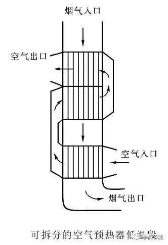

当燃用的燃料中硫分较高又没有采取特殊措施时,空气预热器可能发生低温腐蚀?这种低温腐蚀大多发生在首先与冷空气换热的空气预热器下部,即所谓的冷端?而在预热器的上部,由于烟气温度和空气温度都较高,预热器管壁温度高于烟气露点,很少发生低温腐蚀?如果将低温段预热器易腐蚀的下部与不易腐蚀的上部分别做成两个独立可拆分的部分,如下图:
当由于空气预热器受到腐蚀而需要更换时,只需更换下部的预热器,材料的消耗和工作量均可大大减少?

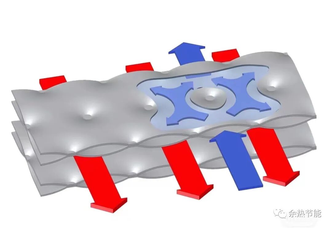

2、板式空预器
板式空预器顾名思义就是用平板制作的用于气体换热的交换器,它不同于液体板式换热器,他可以在温度高达700度的烟气内作为预热器。
(1)分类
通常板式空预器分为两类:平板换热器和波纹板换热器。
