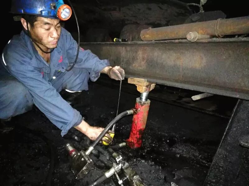

近日,梧桐庄矿综采一区创新自制胶带机尾调平器,操作时只需1人即可轻松调平胶带尾架。
该区在182815工作面生产过程中,发现胶带机尾在拉移过程中,由于受巷道底鼓影响,导致胶带尾架出现倾斜影响运转,为保证正常生产,需要至少2人配合利用液压点柱和倒链进行调整固定,操作费时又费力。

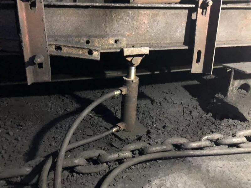

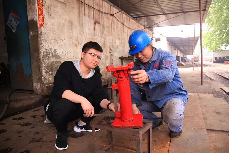

经该区仔细研究,创新自制出可调节式顶镐调平器,该器具由顶盖、镐体和底座组成。为保证顶镐可以应用于各种地形,操作便捷灵活,能够适应巷道起伏出现的各种角度变化。
该区将顶盖、底座与镐体之间均采用螺丝相连,在使用时可根据地形位置,进行适当调节,顶盖接触面呈凹型,能够很好地卡扣到机尾钢梁上,避免了出现滑脱,而镐体和液压支架原理相同,可实现自动闭锁。胶带机尾调平器在现场应用中操作简单,便于拆卸,机尾不平稳时,只需1人即可自行完成尾架调平,操作简单可靠、省时省力。
