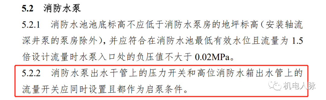

流量开关就是监测水流量大小的一个电控装置,当水流流速超过设定的一个临界值以后,流量开关启动。将动作信号传送到消防水泵控制柜,在消防水泵控制柜里通过继电器启动消防水泵。
∨《 消防给水及消火栓系统技术规范》GB50974-2014
∨《自动喷水灭火系统设计规范》GB50084-2017

1、根据《喷规》的条文解释,喷淋系统无需几种启泵方式全部设置
2、老版的《消水规》图示中曾提示消防系统中有稳压泵时流量开关只做报警信号,防止稳压泵启动导致误动作,由压力开关启动消防水泵。在2018版的修订中删除了此处提示。
∨《消防给水及消火栓系统技术规范图示》15S909
3、根据电气《民标》以及各地方规范,两种都要设
∨《民用建筑电气设计标准》GB51348-2019
∨《江苏省建设工程消防设计审查验收工作相关规范、标准技术难点问题解答》
∨《浙江省消防技术规范难点问题操作技术指南》(2020版)
