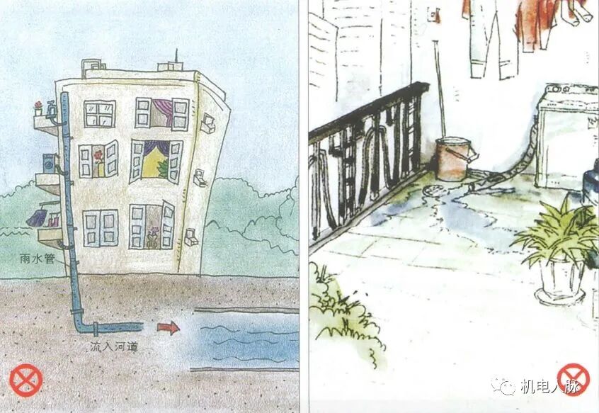

√小区阳台洗衣废水需排入市政污 水管道

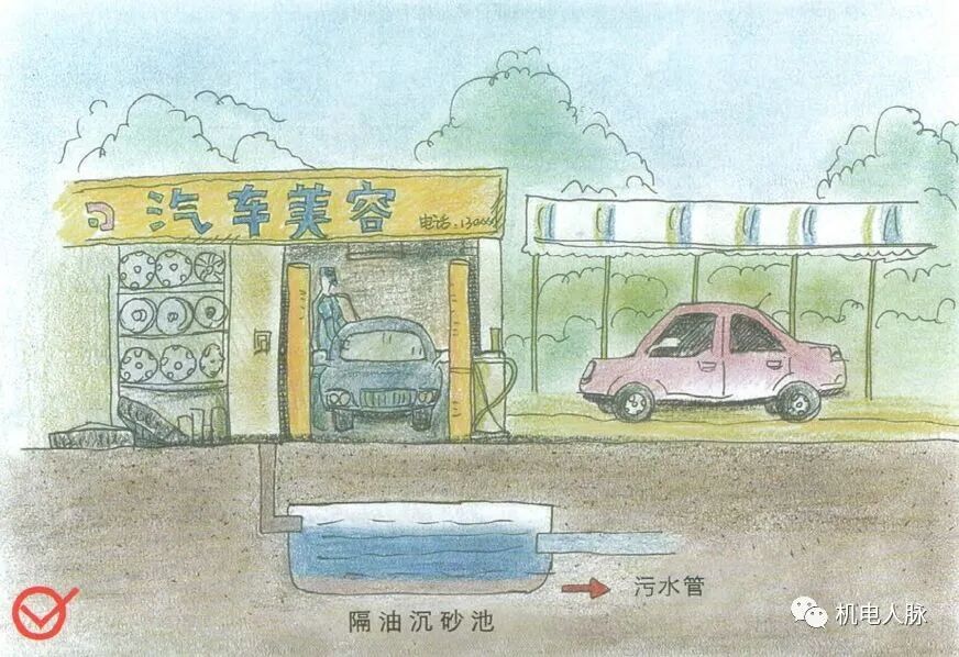

√汽车修理、洗车排放的污水经隔油沉砂池处理后排入市政污水管道

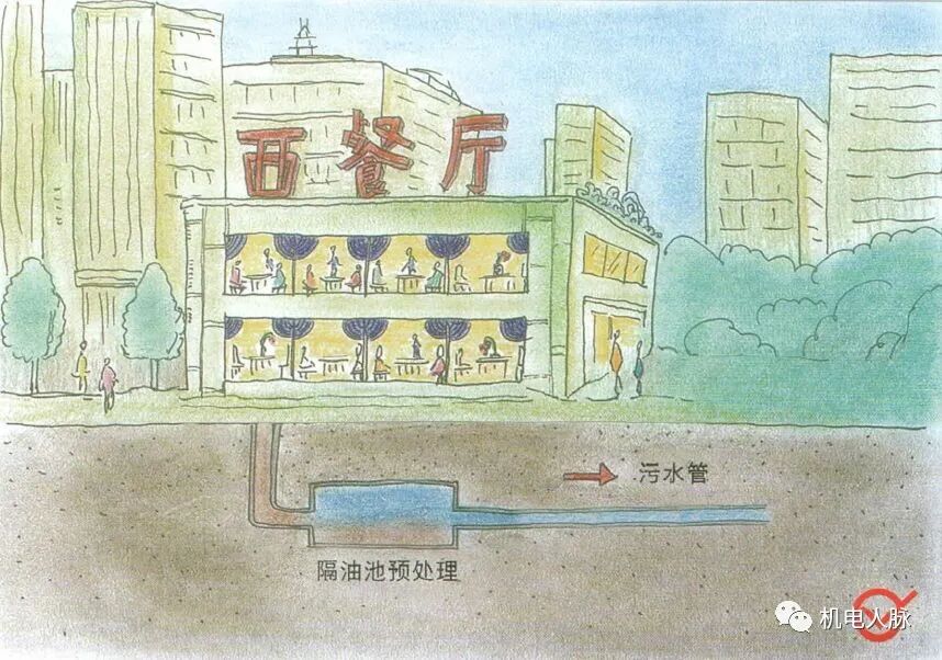

√餐饮业排放的污水经隔油池预处理后排入市政污水管道

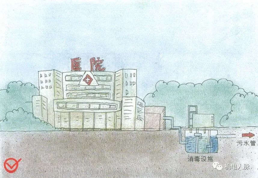

√医疗卫生机构等排水单位应建有相应的污水处理设施,污水经处理后达标排放

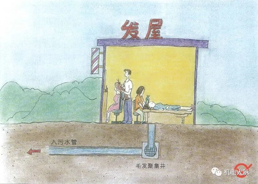

√美容美发、浴室等排水户排放的污水经毛发聚集井处理后排入市政污水管道

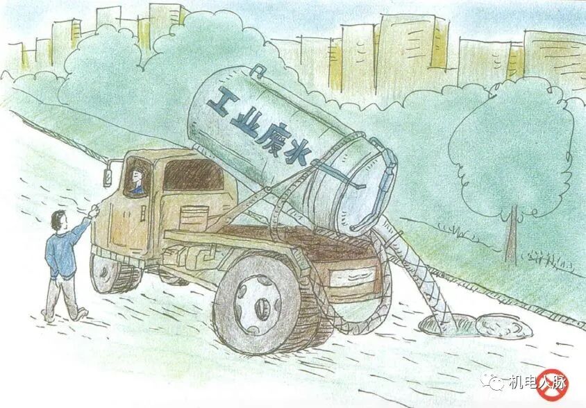

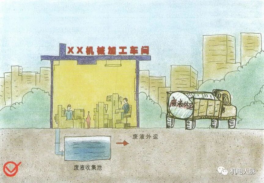

√工业企业生产过程中产生的废液应收集后统一外运作专业处置,严禁排入市政污水管道

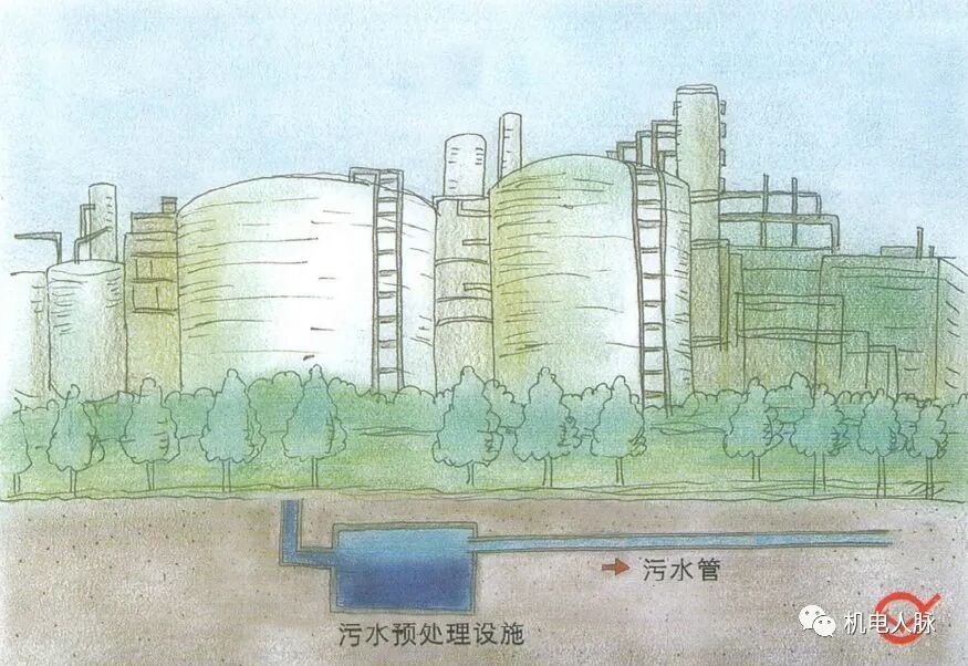

√生产企业应建有符合工艺要求的污水处理设施,污水经处理达标后排放

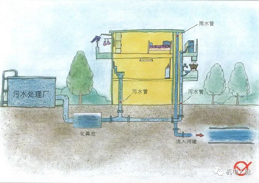

× 洗衣机废水排入阳台雨水管,污水流入河道

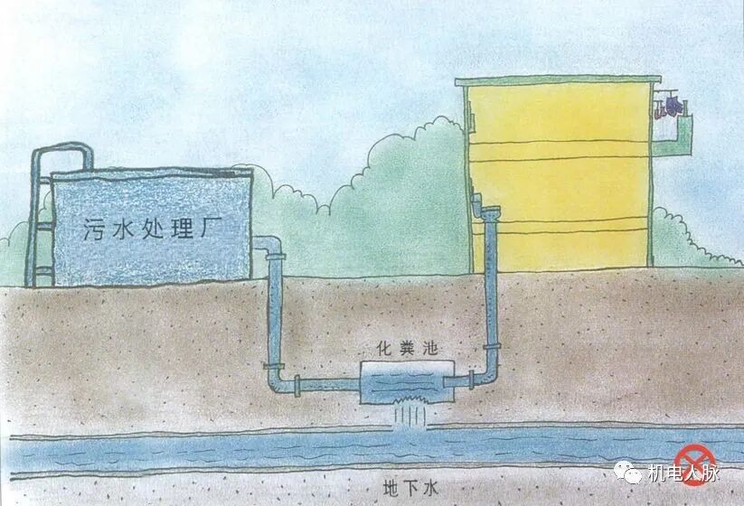

× 化粪池渗漏严重、功能退化

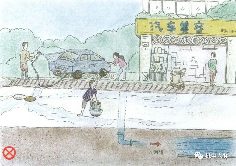

× 洗车废水通过雨水井或明沟排入河道

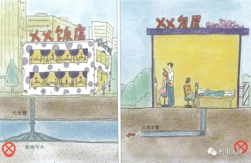

×餐饮、美容美发、洗车、汽车修理、加油站等排水单位排放的污水未经预处理直接排入污水管道

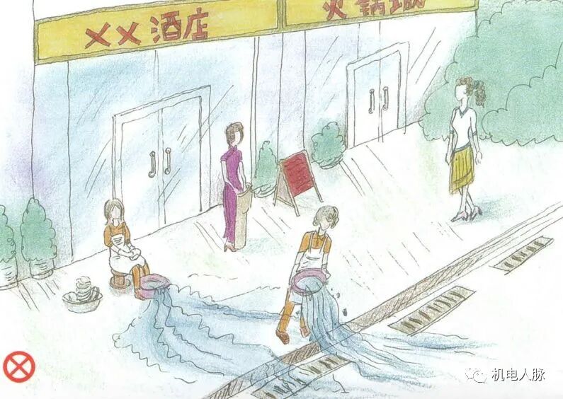

×沿街商铺随意向道路雨水井排放污水
×违规向雨、污水检查井倾倒废水

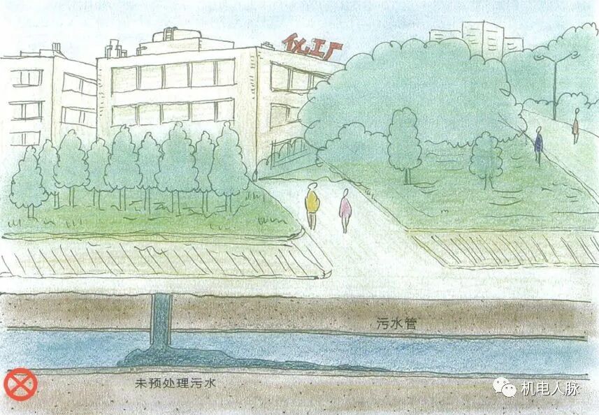

×企业生产废水未预处理直接排入市政污水管道

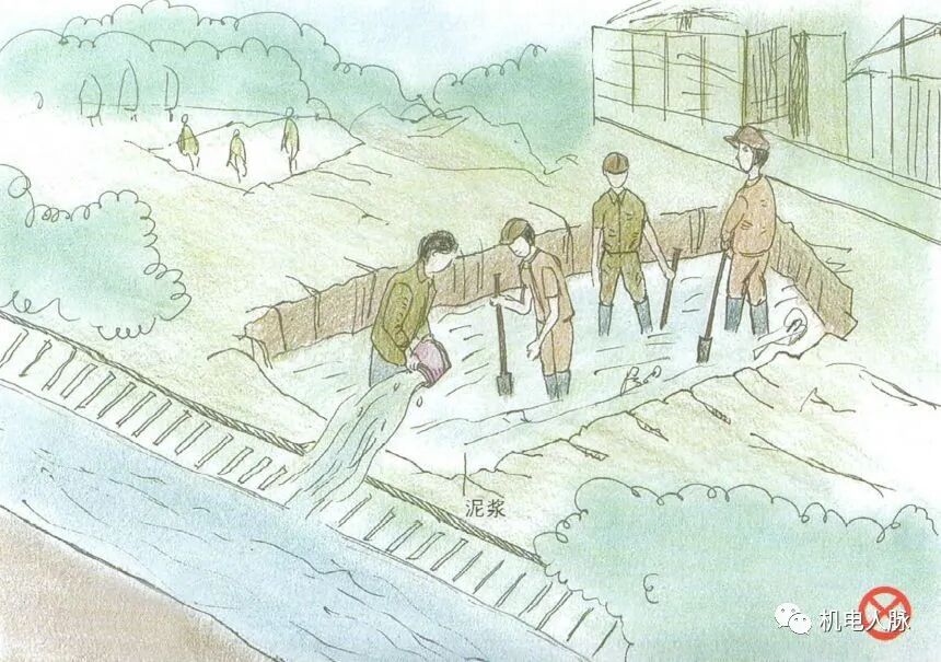

×施工泥浆未预处理直接排入市政污水管道

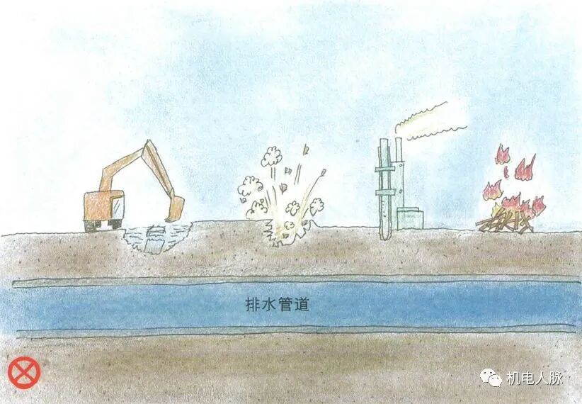

×私接私放,破坏排水设施
