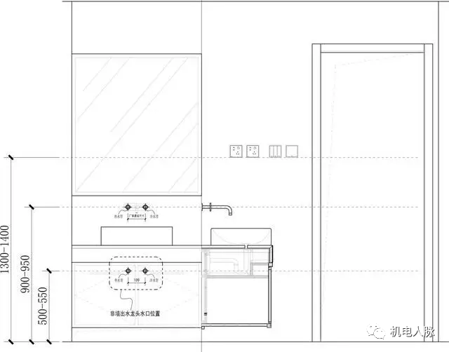

1、洗脸台盆
非墙出水龙头:出水口500-550㎜(距地净尺寸)
墙出水龙头:出水口900-950㎜(距地净尺寸)
设置冷热出水口,冷热水管应左热右冷。

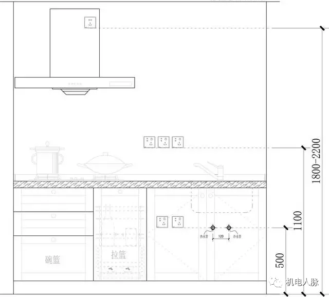

2、洗菜盆
出水口400-500㎜(距地净尺寸),设置冷热出水口,冷热水管应左热右冷。预留净水机出水口一个。

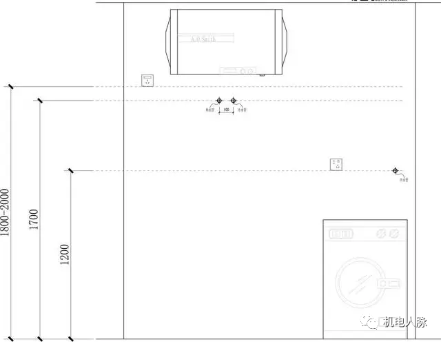

4、洗衣机
出水口1200㎜(距地净尺寸),设置冷进出水口。
5、电热水器
进出水口1700㎜(距地净尺寸),设置冷热进出水口,冷热水管应左热右冷。
6、燃气热水器
进出水口1300㎜(距地净尺寸),设置冷热进出水口,冷热水管应左热右冷。

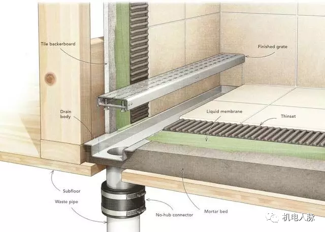

9、地漏安装
(1)、地漏选用好一些防臭地漏(建议购买品牌:潜水艇、返必克)。卫生间地面向地漏处排水坡度一般为1%~3%,以最小坡度达到地面不积水为宜。地漏顶面标高应低于地面5-10㎜,地漏水封深度不低于50㎜。
(2)、地漏移位排水管使用50㎜PVC管材。也可选用定制长排地漏(建议购买:德国Wetzlar长方形隐形防臭地漏),避免预埋PVC管、剔凿楼板、地面抬高,大大避免渗漏的隐患。
