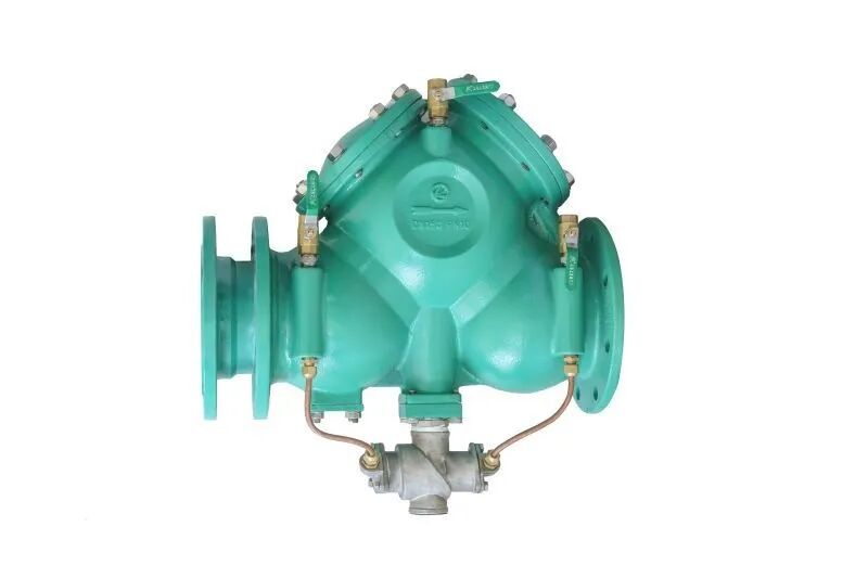

倒流防止器
backflow preventer
倒流防止器是一种采用止回部件组成的可防止给水管道水流倒流的装置。
倒流防止器根据自来水供水设备,尤其是生活饮用水管道回流污染严重,又无有效防止回流污染装置的情况下,研制的一种严格限定管道中水只能单向流动的水力控制组合装置。它的功能是在任何工况下防止管道中的介质倒流,以达到避免倒流污染的目的。
目前倒流防止器主要分为低阻力倒流防止器和减压型倒流防止器两类,按国家标准低阻力倒流防止器的水头损失小于3米,减压型倒流防止器的水头损失小于7米。

技术特点
0 1
利用减压原理来实现低阻力,在经济流速下正常工作时,实际水损只有1.8-2.5米。
0 2
结构紧凑,尺寸更短。两级独立止回阀流阻小、启闭迅速,可有效防止背压突然升高对阀门及管道造成的破坏,具有静音功能。
0 3
泄水阀的泄水压力可调,受管道波动干扰小,启闭安全可靠。
04
双膜片的设计能防止膜片损坏造成的倒流污染。
05
进排双通道的空气隔断的结构,使隔断腔中进气和排水互不影响,不会产生排水不出和排水不畅的问题,能彻底限制压力水倒流或虹吸倒流发生的可能。
06
内置安全控制管路系统,避免了外露的旁通管容易被盗和碰坏的危险,并且能防止被人利用进行投毒等破坏活动,确保安全使用且外形美观。
07
可在线测试,在线检修。
