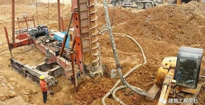

2、灌注桩施工机械
(1)转盘式钻孔机:采用机械传动方式,使平行于地面的磨盘转动,通过钻杆,带动钻头转动切削土层和岩层,以水作为介质,将岩土取出地面,适用各类中等口径的灌注桩。
(2)长螺旋钻孔机:电动机转动通过减速箱,使长螺旋钻杆转动,使土沿着螺旋叶片上升至地表,排出孔外,适用于地下水位低的黏土层地区,桩孔径较小的建筑物基础。
(3)旋挖钻机:通过电机转动带动短螺旋钻杆及取土箱转动,待取土箱内土旋满时,将取土箱提出地表、取土,如此周而复始。
(4)潜水钻孔机:电动机和钻头在结构上连接在一起,工作时电机随钻头能潜至孔底。

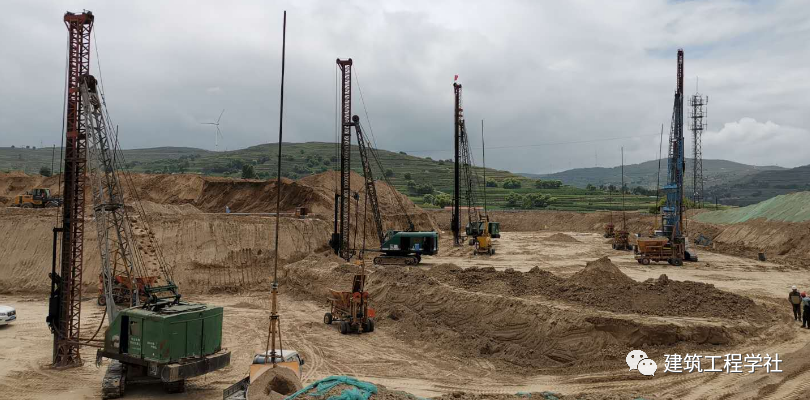

三、柴油打桩锤
柴油打桩锤是打预制桩的专用冲击设备,与桩架配套组成柴油打桩机。柴油打桩锤是以柴油为燃料,从构造上看,实际上就是一种宠大的单缸二冲程内燃机。柴油锤的冲击体是活塞或者缸套,具有结构简单,施工效率高,适应性广的特点,应用范围广泛。但随着人们环保意识的加强,以及城市建筑物密度的增加,柴油打桩锤噪声大,废气污染严重,振动大,对周边建筑物有破坏作用的缺点显现出来,因此,该机械在城区桩基础施工中的使用受到一定限制。
1、导杆式柴油锤的构造
导杆式柴油锤由活塞、缸锤、导杆、顶部横梁、起落架、燃油系统和基座等组成。
2、 简式柴油锤的构造
简式柴油锤依靠活塞上下跳动来锤击桩,由锤体、燃料供给系统、润滑系统、冷却系统和起动系统等构成。
3、柴油锤的安全作业要点
(1)桩架必须安放平稳坚实。桩锤起动时,应注意桩锤、桩帽在同一直线上,防止偏心打桩。
(2)在打桩过程中,应有专人负责拉好曲臂上的控制绳,如遇意外情况时可紧急停锤。
(3)上活塞起跳高度不得超过2.5m。
(4)打桩过程中,应经常用线锤及水平尺检查打桩架。如垂直度偏差超过1%,必须及时纠正,以免把桩打斜。
(5)打桩过程中,严禁任何人进入以桩轴线为中心的4m半径范围内。

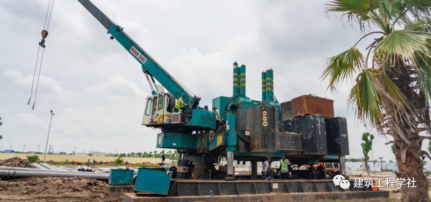

五、静力压桩机
1、静力压桩机的构造
静力压桩机是依靠静压力将桩压入地层的施工机械。当静压力大于沉桩阻力时,桩就沉入土中。压桩机施工时无振动,无噪声,无废弃污染,对地基及周围建筑物影响较小。能避免冲击式打桩机因连续打击桩而引起桩头和桩身的破坏。适用于软土地层及沿海、沿江淤泥地层中施工。在城市中应用对周围的环境影响力小。
全液压静力压桩机,主要由支腿平台结构、长船行走机构、短船行走机构、夹持机构、导向压桩机构、起重机、液压系统、电器系统和操作室等部分组成。
2、静力压桩机的安全作业要点
(1)压桩施工中,插正桩位,如遇地下障碍使桩在压入过程中倾斜时,不能用桩机行走的方式强行纠偏,应将桩拔起,待地下阻碍清除后,重新插桩。
(2)桩在压入过程中,夹持机构与桩侧打滑时,不能任意提高液压油压力,强行操作,而应找出打滑原因,采取有效措施后方能继续进行压桩。
(3)桩贯入阻力过大,使桩不能压至标高时,不能任意增加配重,否则将会引起液压元件和构件损坏。
(4)桩顶不能压到设计标高时,必须将桩凿去,严禁用桩机行走的方式,将桩强行推断。
(5)压桩过程中,如遇周围土体隆起,影响桩机行走时,应将桩机前方隆起的土铲去,不应强行通过,以免损坏桩机构件。
(6)桩机在顶升过程中,应尽可能避免任一船形轨道压在已入土的单一桩顶上,否则将使船形轨道变形。
(7)桩机的电气系统,必须有效地接地。施工中,电缆须专人看护,每天下班时,将电源总开关切断。
