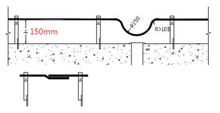

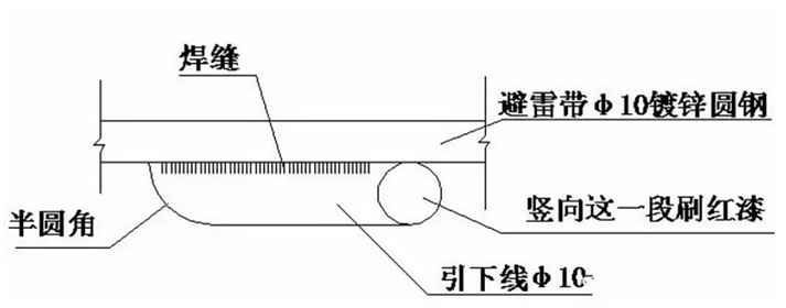

( 1 )接闪杆、接闪线、接闪带的安装位置应正确,安装方式应符合设计要求,焊接固定的焊缝应饱满无遗漏,螺栓固定的防松零件应齐全,焊接连接处应防腐完好。

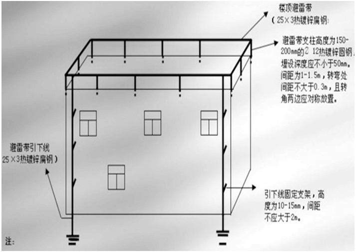

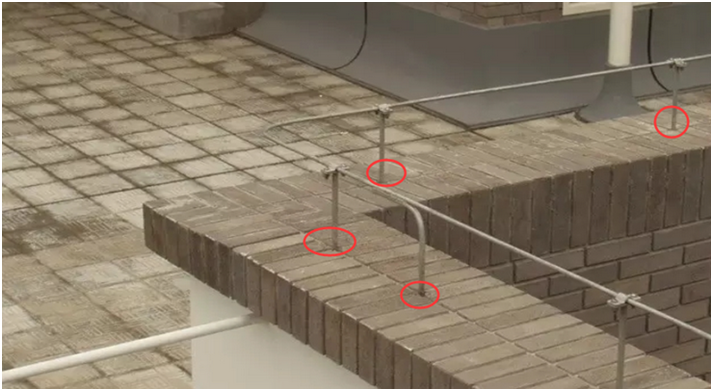

( 2 )接闪线和接闪带安装要求:
1 )接闪线和接闪带安装应平正顺直、无急弯。

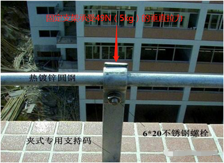

2 )固定支架高度不宜小于 150mm ,固定支架应间距均匀,支架间距应符合规范的规定。
3 )每个固定支架应能承受 49N 的垂直拉力 。
( 3 )防雷引下线、接闪线、接闪网、接闪带的焊接连接应符合规范的搭接要求。

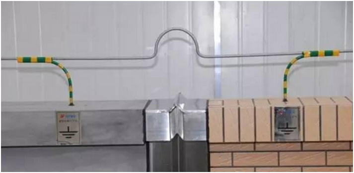

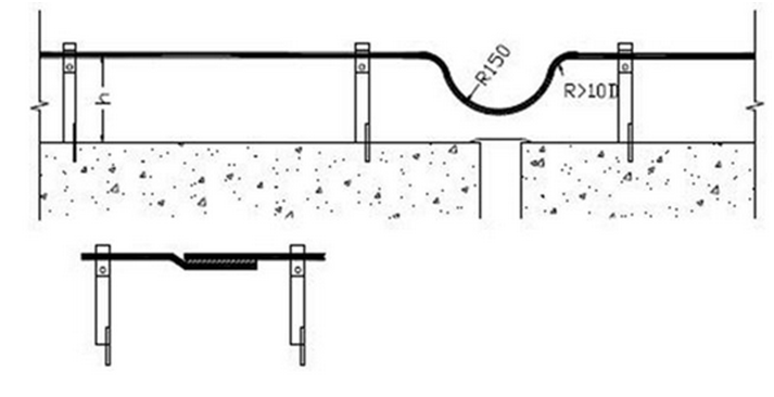

( 4 )接闪带或接闪网在过建筑物变形缝处的跨接应有补偿措施。
( 5 )当利用建筑物金属屋面或屋顶上旗杆、栏杆、装饰物、铁塔、女儿墙上的盖板等永久性金属物作接闪器时,其材质及截面应符合设计要求。

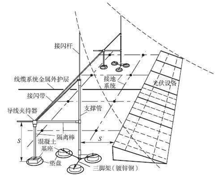

接闪杆 与接闪带、接闪线、接闪网、用以接闪的金属屋面、金属构件等,统称为接闪器
1. 接闪杆
避雷针 ,又名 防雷针 、 接闪杆 ,是用来保护建筑物、高大树木等避免雷击的装置。在被保护物顶端安装一根接闪器,用符合规格导线与埋在地下的泄流地网连接起来。避雷针规格必须符合国家标准,每一个防雷类别需要的避雷针高度规格都不一样。

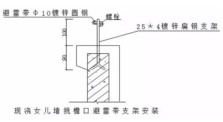

2. 接闪带
一般是水平或倾斜敷设的(根据屋面的倾斜度而定),至少有两个地方(首尾两端)和引下线相连接,一般是明设,但也可以暗敷在屋顶的混凝土或瓦片的下面。
如果接闪带是悬空架设的,则称之为接闪线;如果接闪带以网状敷设,则称其为接闪网。
( 2 )接闪线和接闪带安装要求:
