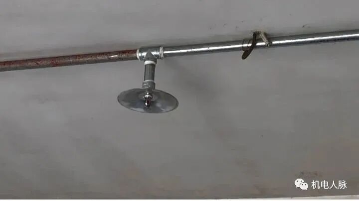

01简易自动喷水灭火系统

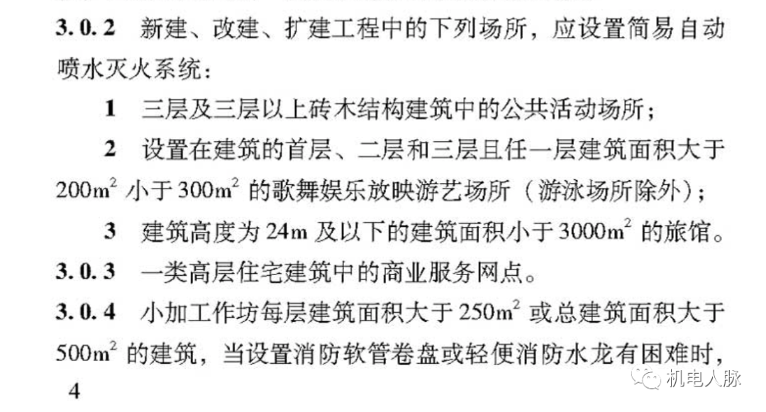

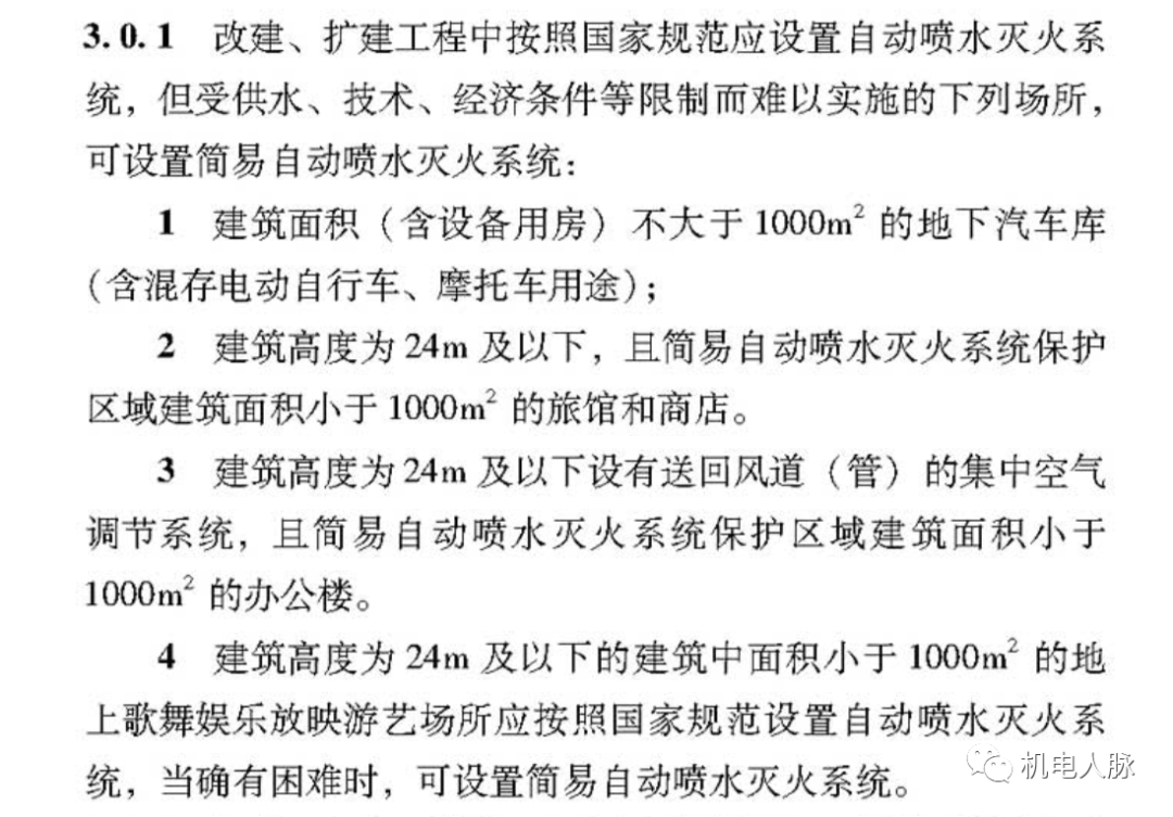

根据规范定义,简易自动喷水灭火系统即由喷头、水流报警装置等组件,以及管道、供水设施组成,与室内消火栓系统、市政或室内给水管网连接,能在发生火灾时喷水的湿式自动喷水灭火系统。一些特定场所可以适用简易喷淋系统。
▽西安市简易自动喷水灭火系统设计规范 DBJ61/T96-2015

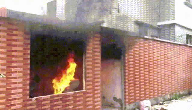

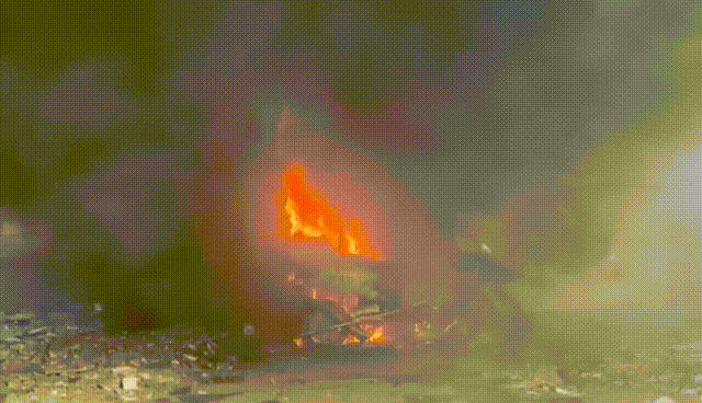

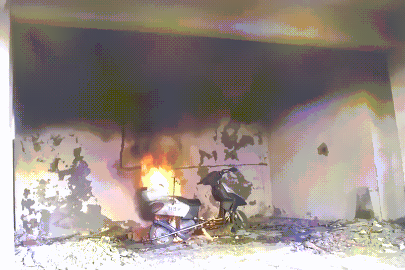

以下为简易喷淋系统用于电动自行车火灾的消防实验: 人员在滨江浦沿一带的 拆迁房区域,安装了一套简易的喷淋装置,并在喷淋设施下方模拟了 电动自行车起火。
电动车起火后,仅仅30秒,实验的空房子内迅速被大量浓烟笼罩,房子内的温度急剧升高,实验现场很快感到不适。
起火1分钟后,简易喷淋装置内的感温玻璃球爆裂,简易喷淋装置开始运作,水从喷淋装置中喷涌而出,电动自行车上的火焰立马就变小了,房内温度也马上降了下来。
起火4分钟后,电动自行车上的火并未被完全扑灭,但比起刚起火时,小了不少。大约七八分钟后,消防员使用水枪将现场火势扑灭。
当发生火灾时,喷淋中间一节堵塞在出水口的热敏玻璃管,当温度到达68℃热敏玻璃管受热爆裂,水通过喷淋头溅水盘洒出进行灭火,能有效控制、扑灭初期火灾,争取更多的救援时间。

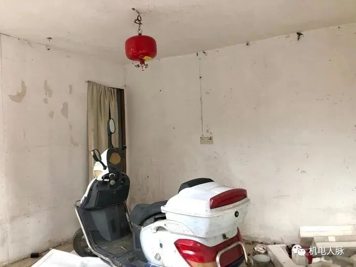

02悬挂式干粉灭火器
即我们常说的红灯笼,无管路系统,只需在顶棚或者天花安装挂钩即可安装,一次性使用,有存放年限。单个价格大概在80~150元不等。

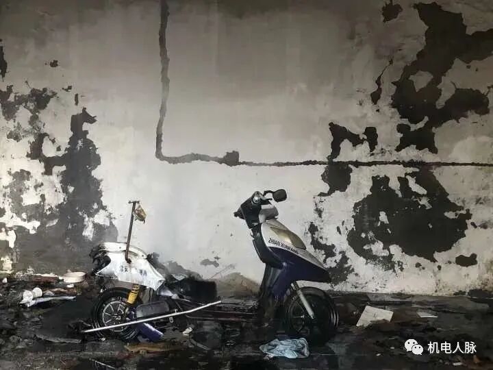

在一定狭小范围内,悬挂式干粉灭火器能迅速扑灭起火或短时抑制火势发展。
但其局限性在于只能使用一次,无法控制后续火灾。在开敞场所作用也有限。请看以下视频讲解。
