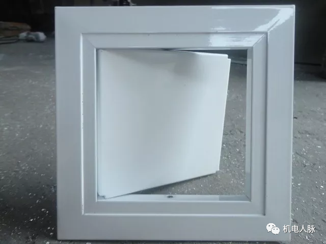

检修口又叫检修孔、检查口。就是为隐藏在装饰完成面之后的各种管线,结构件,设备等预留的检修操作入口。要求既要尽量靠近设备,方便检修,又要力求隐蔽,美观。

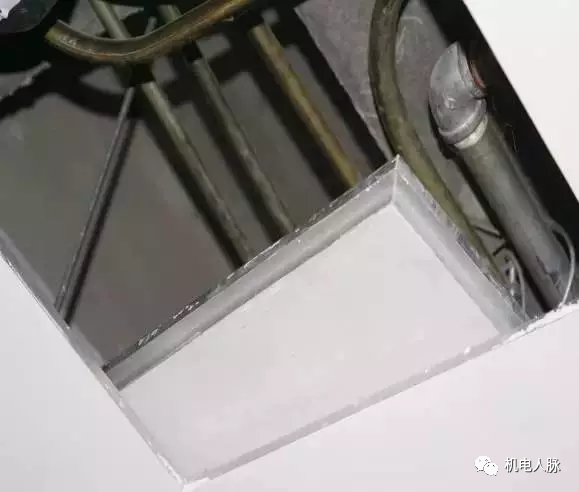

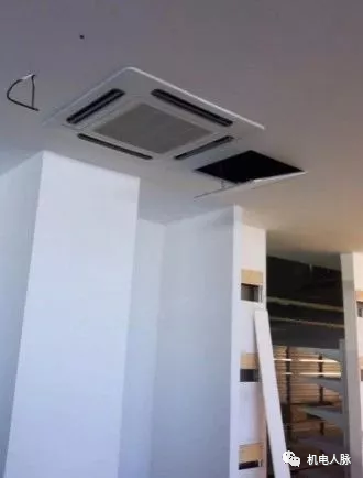

1吊顶上的检修口

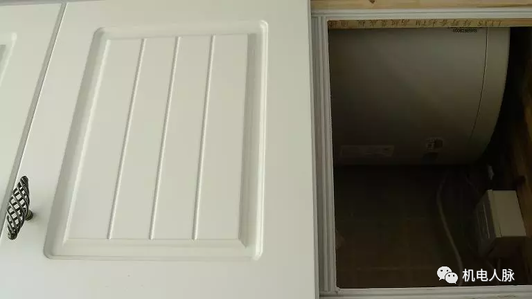

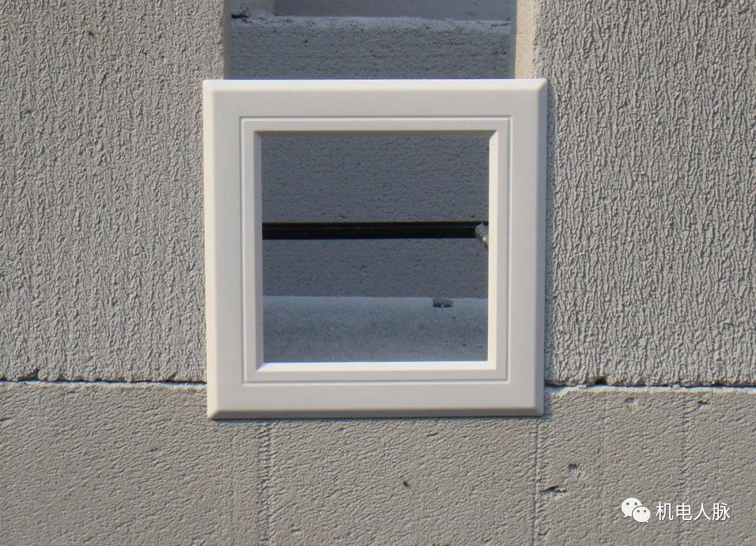

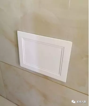

2墙面上的检修口:

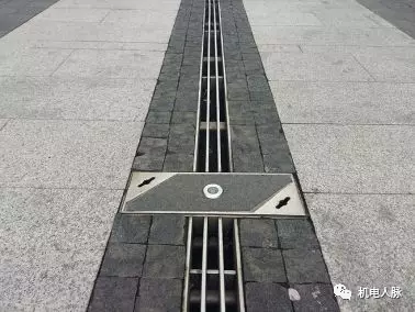

3地面上的检修口:

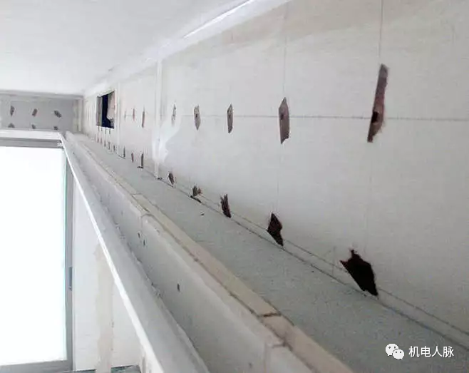

下图的状况是因为工人将管道接错了,电源插座口变成了自来水口,由于没有预做检修口,只好砸墙维修了。

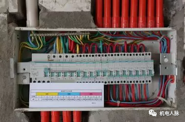

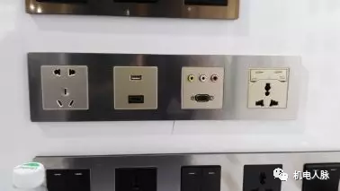

强弱电的开关接头处:
电源检修口用相框遮盖了起来,既方便检修,又好看:

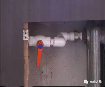

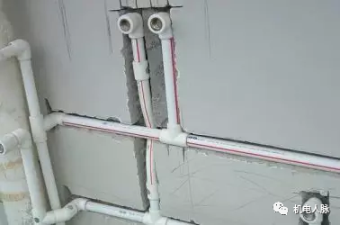

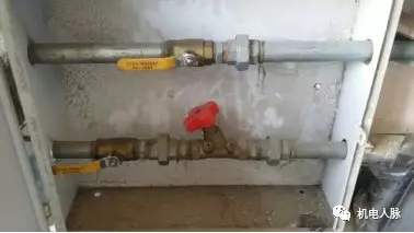

自来水管接头处:
暖气阀门处:

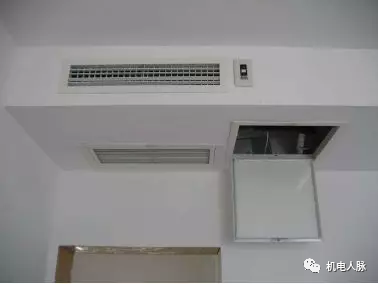

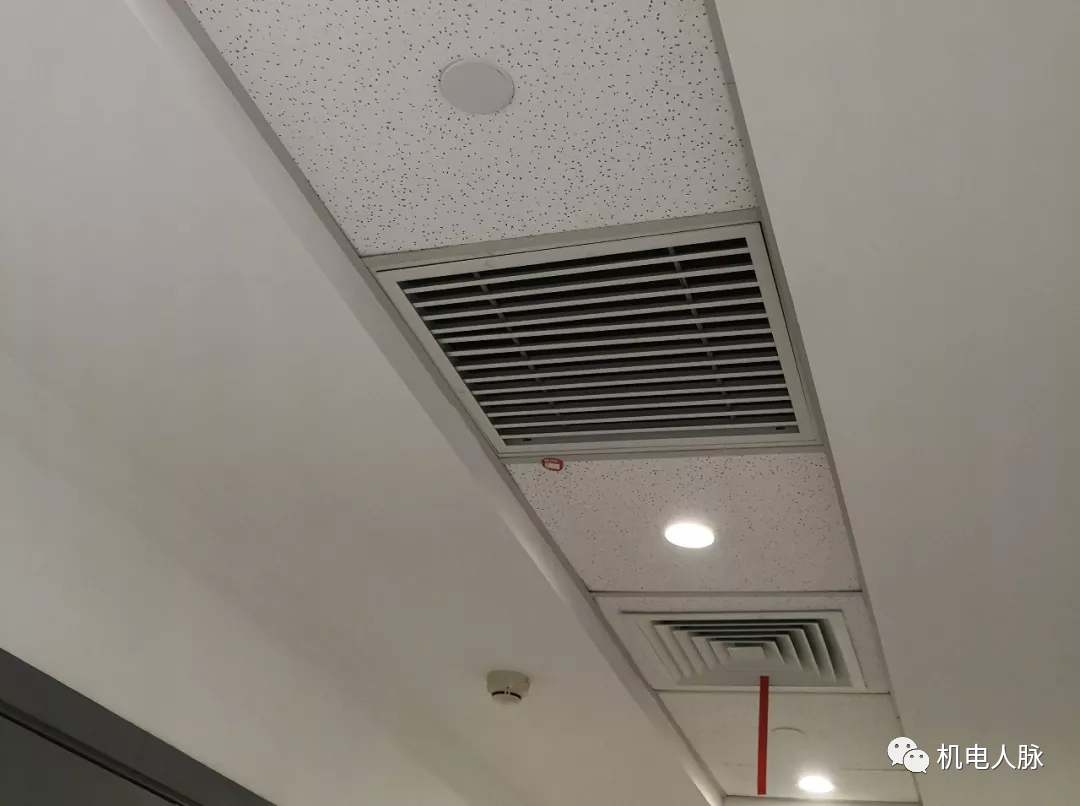

有空调末端的位置:

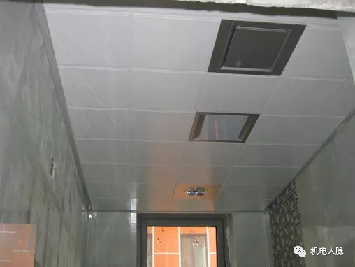

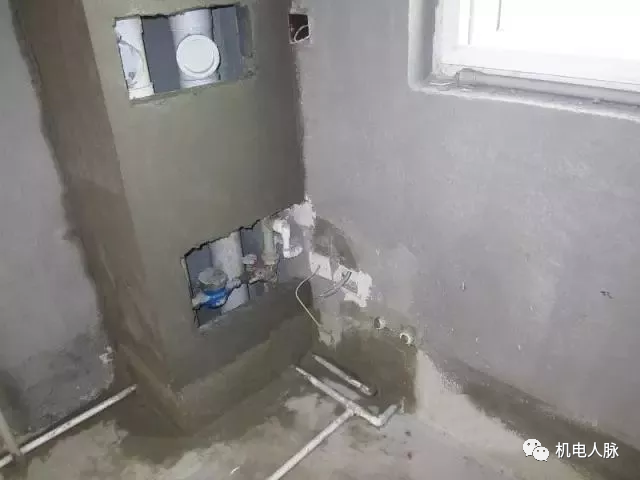

卫生间下水管等各种排水管道的适当位置,也需要设置检修口,用于以后疏通,清洁管道用。

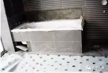

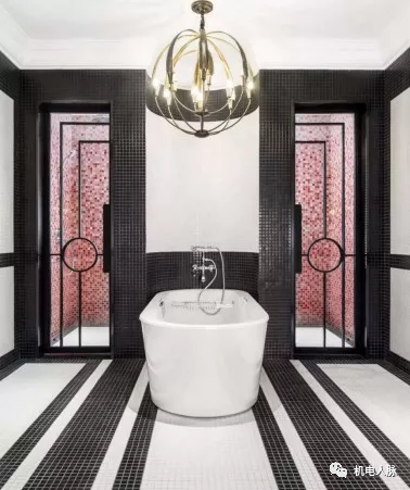

整体嵌入式浴缸是必须要留检修口的,以便排水系统出现了故障时能方便检修。
明装式浴缸可以不用留检修口:
预埋有线路,管道井与部分电器设备附近也要预留检查口。

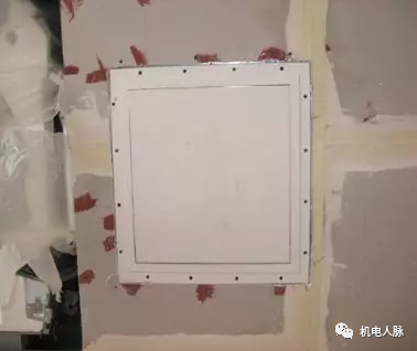

检修口的尺寸没有特别的规定,可根据实际情况灵活处理,方便检修即可。
1、如果是特定设备的检修口,设备需要从此口出入,检修口做得比设备外廓每边宽200mm就可以了。
2、需要通过人的检修口采用600mm*600mm的,比一般人的肩宽大一点就行。
3、不需要通过人的检修口,400mm*400mm就够了,有些很浅便于观测的检修口,甚至做300mm*300mm尺寸也是可以的。

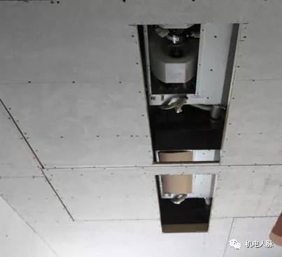

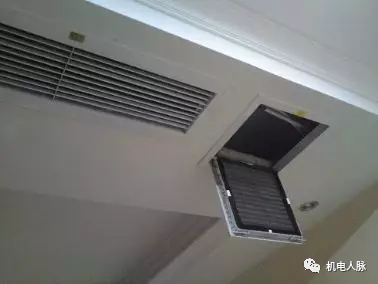

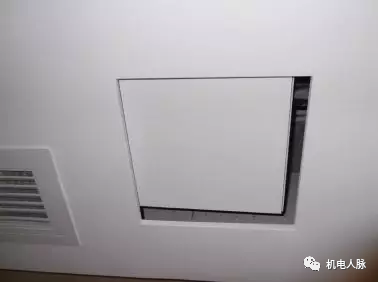

4、装空调末端的吊顶一般下吊250mm-300mm之间。检修口留300mm*500m比较合适。
5、不同的空调其吊顶高度也不一样,最少的200mm左右就可以了,最大的可能达到600mm。
对于天花下吊高度比较大,检修口就要做到能通过人的尺寸。

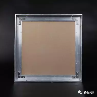

#3常见的成品检修口有哪些?

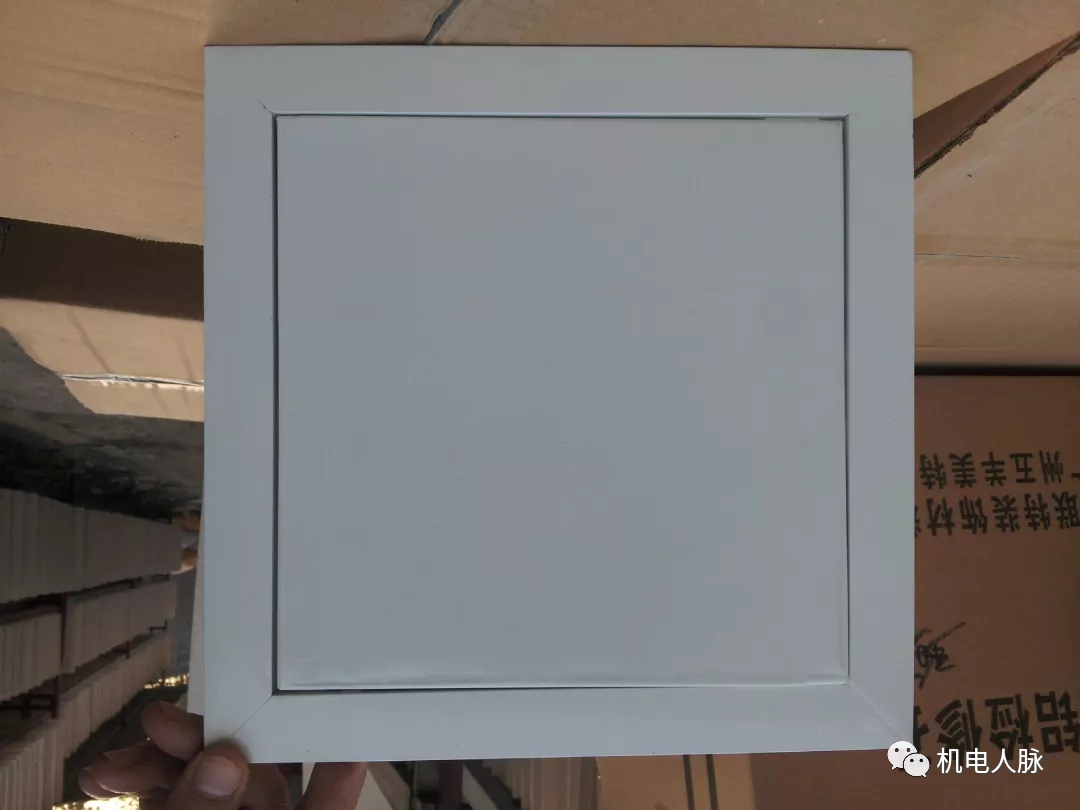

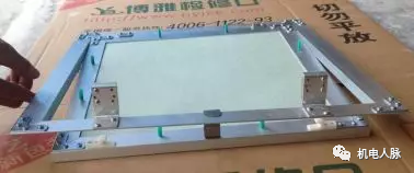

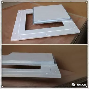

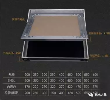

一、石膏双铝边检修口
(目前国内市场主流检修口)
是以高强度石膏、玻璃增强纤维、铝合金为基材,倒模挤压而成的产品,具有高强度、高环保,高性价比。是国际装饰行业中的首选产品。
常用于:政府部门、机场、星级酒店、别墅等高端场所。

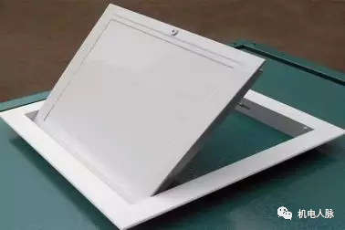

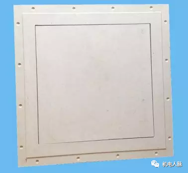

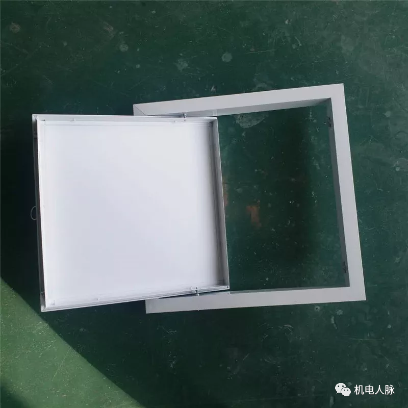

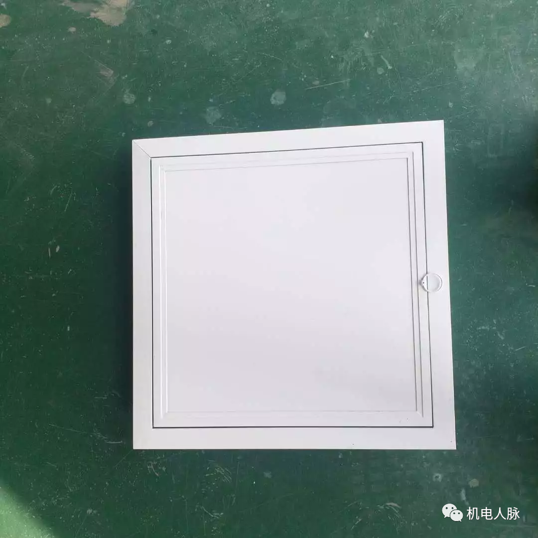

二、铝合金检修口
(应用最早最普遍的明式检修口)
是以铝合金型材、镀锌铁板、喷塑加工完成,该检修口颜色分为两款:亚光和亮光。
常用于:写字楼、学校、政府机关、商铺等。

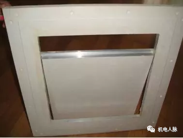

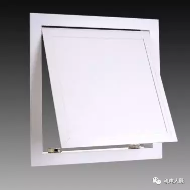

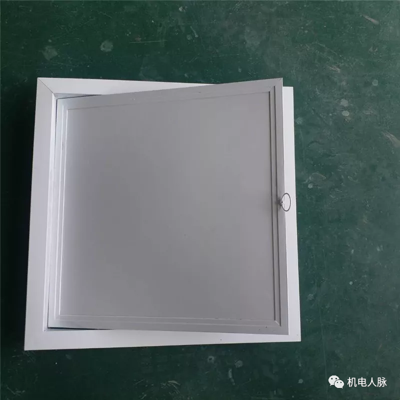

四、下翻盖检修口
(为高端而生,下翻更方便)
是采用与铝合金复合检修口相同材质,区别在于型材更特殊及特殊配件,经过复杂加工而成。只需往上轻轻一推,即可下翻,及其方便。
常用于:政府部门、高端商务楼、机场、星级酒店、别墅等高端场所。

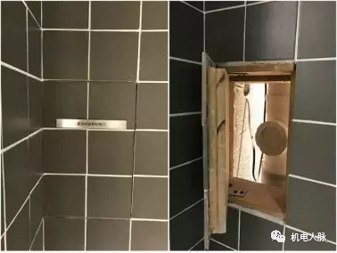

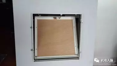

五、墙面检修口
(用于墙面管道检修而生)
是采用铝合金型材、镀锌板、不锈钢锁、连接件加工而成,其颜色分为两款:亚光和亮光,为新一代墙面管道检修口。
常用于:墙面管道、各种排水管道。
