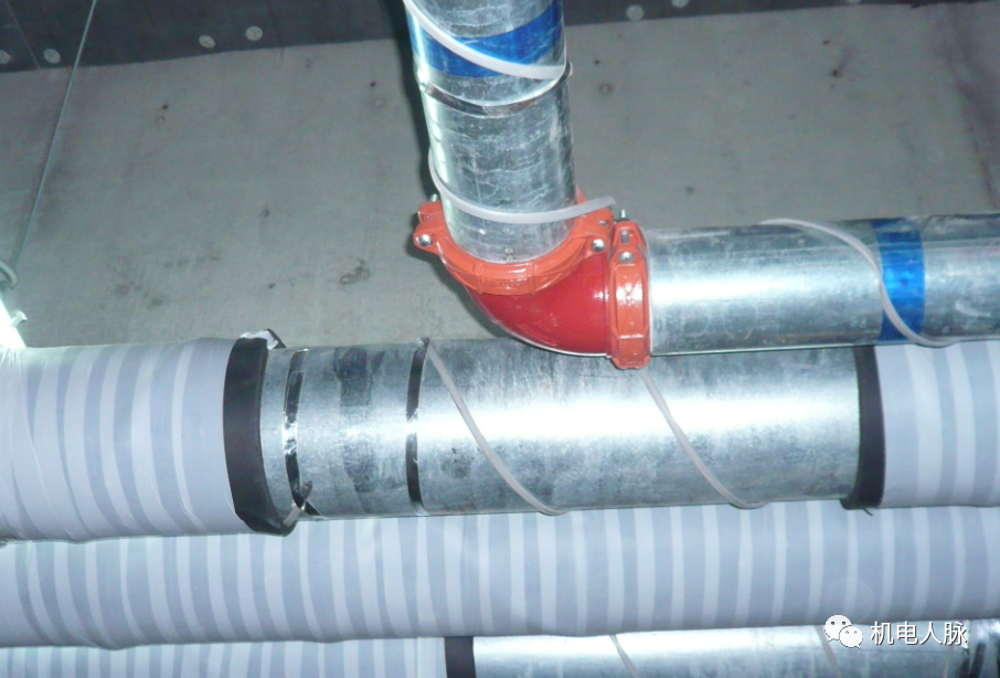

北方地区屋顶试验消火栓可设在采暖的屋顶楼梯间出口处或者水箱间内,若必须在室外或不采暖的室内设置给水或消防管道时,则需要设置电伴热系统保温。南方地区屋顶试验消火栓可直接设在屋顶。
地下室
北方地区地下室不采暖:自动喷水灭火系统应采用代替干式系统的预作用系统(可以不充气),消火栓系统则要采用电伴热保温;
北方地区地下室采暖:自动喷水灭火系统采用湿式系统,局部与室外直接连通的部位(地下车库的入口处等)给排水及消防管道可能结冰的部位,可考虑局部采用电伴热系统,或局部自动喷水灭火系统采用干式系统。消火栓系统不需电伴热。南方地区自动喷水灭火系统采用湿式系统,不需要考虑采暖。
