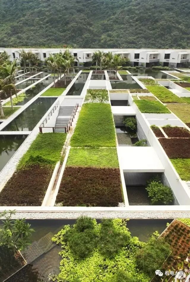

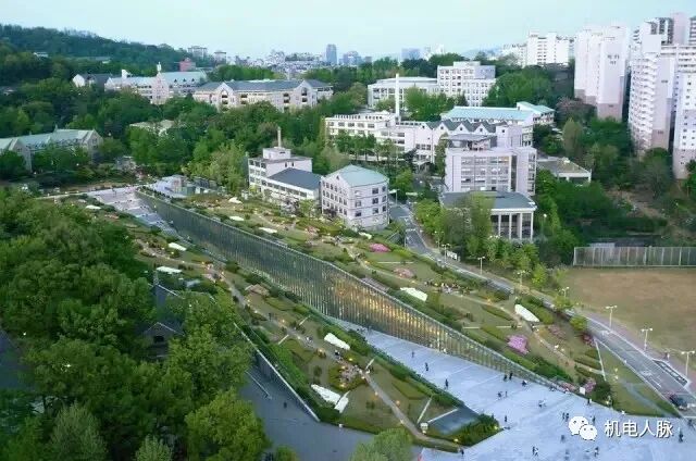

花园式屋顶绿化
组合式屋顶绿化
草坪式屋顶绿化
不同类型的屋顶绿化应有不同的设计内容,屋顶绿化要发挥绿化的生态效益,应有相宜的面积指标作保证。屋顶绿化的建议性指标见表1。

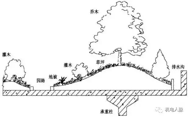

1.减少荷载问题
用于园林造景的屋顶应采用整体浇筑或预制装配的钢筋混凝土屋面板作结构层,有条件者,可用隔热防渗透水材料制成的“生态屋顶块”。一般情况下,要求提供350千克/平方米以上的外加荷载能力。
具体设计中,为了减轻荷载,应将亭、廊、花坛、水池、假山等重量较大的景点设计在承重结构或跨度较小的位置上,同时尽量选择人造土、泥炭土、腐殖土等轻型材料。

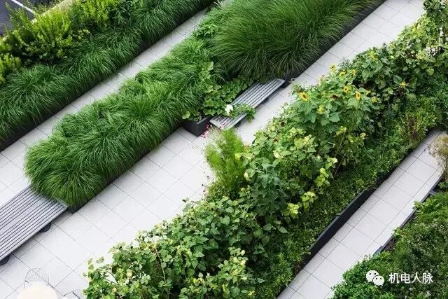

4.屋顶花园绿化的管理
屋顶花园绿化阻断了植物与大地的联系,屋顶的气候环境也比地面恶劣得多,不利于植物生长,管理不善将会使植物生长不良,严重影响屋顶绿化的效果,甚至造成屋顶花园绿化失败。必须做好定期清洁、疏导工作,保证水分供应是植物成活和生长的需要。
在绿化屋顶上应设水管,一般在100m2以内应设置一个,最好采用喷灌或滴灌形式补充土壤水分,供植物生长和蒸发,设置各种喷头进行调节,保证水分喷洒到有植物生长的区域。适当地进行施肥以补充土壤养分,松土、密度调节、支撑、修剪、遮荫、防病虫、牵引、保温等日常管理措施仍然是不可少的。图片

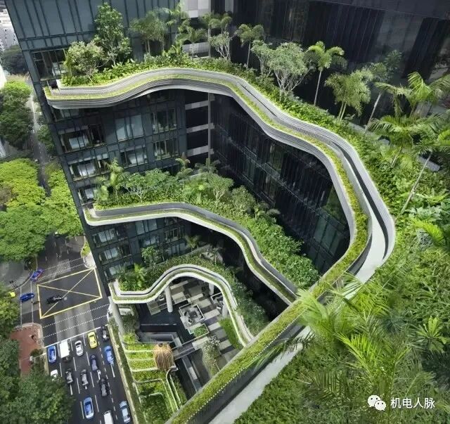

#3屋顶绿化建筑物要求
1.顶板荷载

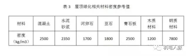

屋顶绿化设计须充分考虑绿化的荷载。花园式和组合式屋顶绿化屋顶设计,其屋面荷载应≧4.50KN/m2(营业性屋顶花园≧6.0KN/m2);草坪式屋顶绿化屋顶设计,其屋面荷载应≧2.5KN/m2。屋顶绿化设计时应由屋面荷载验算资质的相关单位进行复验,并出具证明。图片

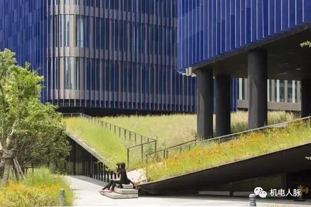

平屋顶及屋面坡度小于15度的坡屋顶,宜做屋顶绿化。平屋顶适用于花园式、组合式或草坪式屋顶绿化,坡屋顶适用于草坪式屋顶绿化。
3.建筑高度
6层以下、18m高度以下的建筑物屋顶。图片

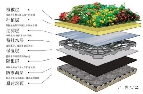

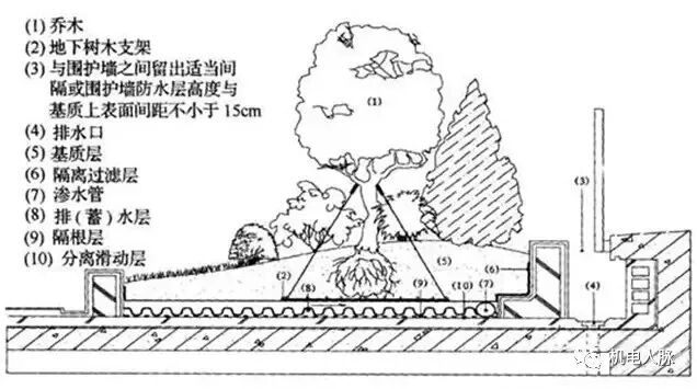

北京市建筑工程研究院叶林标将种植屋面各构造层次分为七层:种植介质、隔离过滤层、排水层、耐根系穿刺防水层、卷材或涂膜防水层、找平层和找坡层。种植介质是屋面种植的植物赖以生长的土壤层。要求所选用的种植介质应具有自重轻、不板结、保水保肥、适宜植物培育生长、施工简便和经济环保等性能。
1)种植土层:一般采用野外可耕作的土壤为基土,再掺以松散物混合而成种植土。
2)过滤层:隔离层可采用无纺布、玻璃丝布,也可用塑料布,为了透水搭接不粘合。
3)排(蓄)水层:排(蓄)水层应根据屋顶排水沟情况设计,按照植物对土壤的要求,种植土层失水过速,植物容易缺水干枯,种植土层含水过量又会造成植物烂根而影响生长。
所以,以往设置排水层为125px厚河卵石,河卵石上铺一道滤水层,上而再铺3-125px厚膨润土,以达到储、排水之目的。
也可采用专用的、留有足够空隙并有一定承载能力的塑料排水板、橡胶排水板或粒径为20毫米~40毫米、厚度80毫米以上的鹅卵石组成。耐根系穿刺防水层是起隔断根系以免破坏防水层作用的,通常采用铝合金卷材、高密度聚乙烯和低密度聚乙烯土工膜、聚氯乙烯等作为耐根系穿刺防水层。
夏热冬冷地区也可采用的材料是生态袋:一种无纺织的土工布料,它是由聚丙烯人造纤维材料针刺成网的高强度平而稳定的材料。这种特殊配制的聚丙烯能抗紫外线的侵蚀,不受土壤中化学物质的影响。
4)保湿层:提供干旱时所需要的水分。
5)隔离过滤层:隔离过滤层是在种植介质和排水层之间,采用无纺布或玻纤毡,可以透水,又能阻止泥土流失。
隔离过滤层的下部为排水层,隔离过滤层一般采用既能透水又能过滤的聚酯纤维无纺布等材料,在基质层下排(蓄)水层之上,搭接缝的有效宽度应达到10-20cm,并向建筑侧墙面延伸至基质表层下方5cm处。
6)防水层:防水层要二道设防。如用合成高分子卷材和涂料,可选择上为1.5mm厚的P型宽幅聚氯乙烯卷材或厚1mm的高密度聚乙烯,下为2mm厚聚氨酯或硅橡胶涂膜;也可选择上为高密度聚乙烯卷材,下为硅橡胶或聚氨酯涂膜。如用沥青基卷材,可采用迭层,均为聚酯胎的SBS、APP改性沥青卷材,厚度为5mm以上,满粘法粘结,覆面材料为金属箔。
7)植被层:屋面绿化适用于坡度不大于3%的平屋顶,屋面防水等级为1-2级,耐用年限为25年以上。
乔木种植处需在承重梁及柱顶位置。乔木种植位置距离女儿墙应大于2.5m。
屋顶绿化种植区构造层剖面示意图
屋顶绿化植物种植微地形处理方法示意图
屋顶绿化植物种植池处理方法示意图
