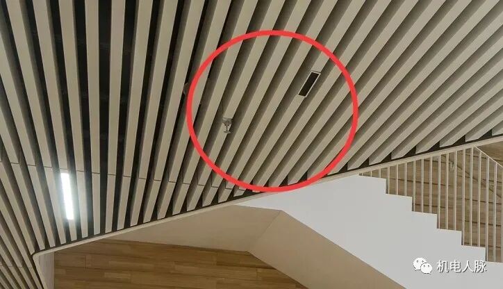

格栅吊顶上的喷头挡水板太难看,怎么隐藏起来?
发布于:2023-03-22 10:14:22 来自:给排水工程/建筑给排水 [复制转发]

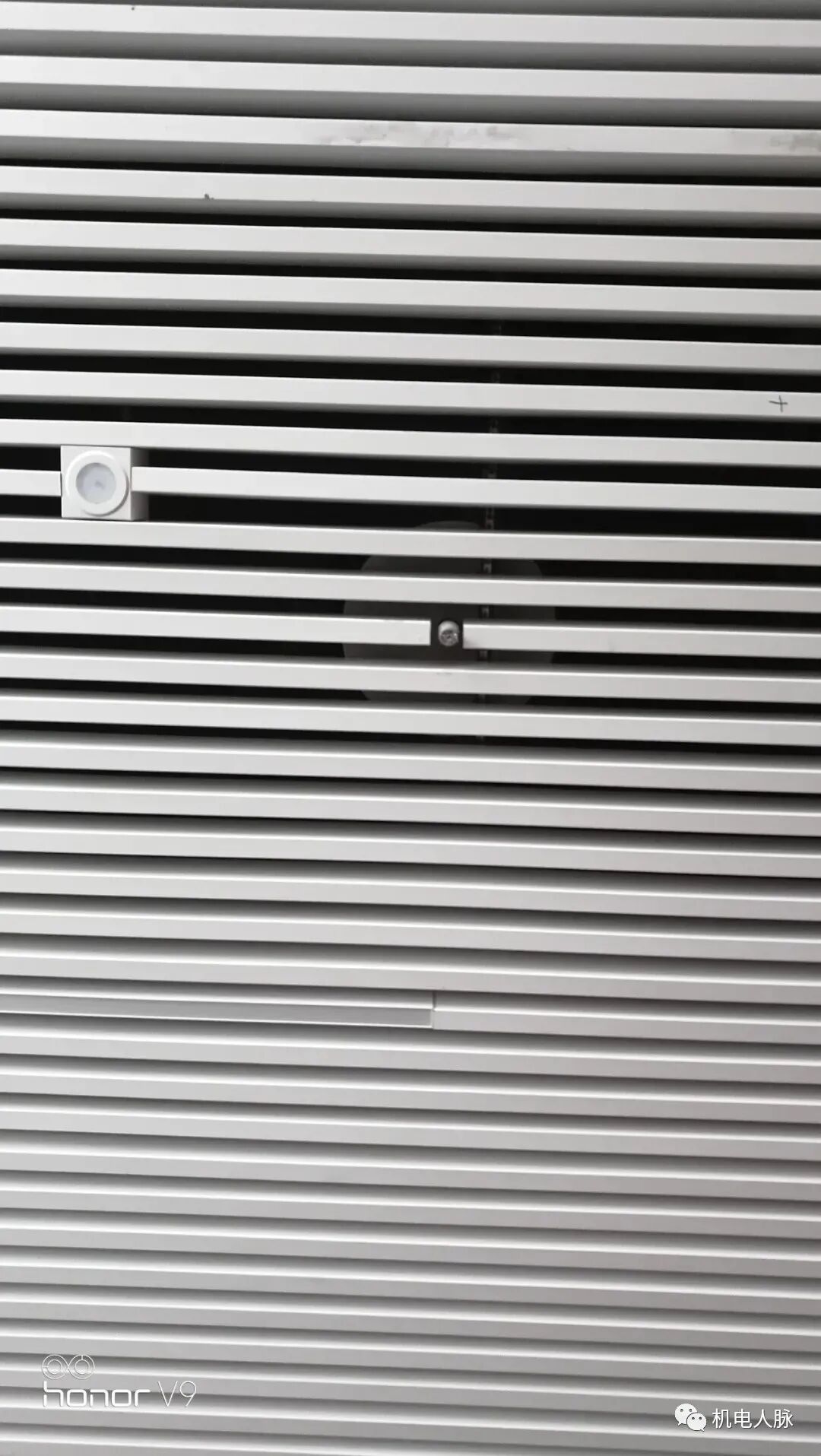

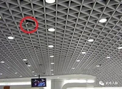

图片那些被喷头挡水板毁掉的吊顶

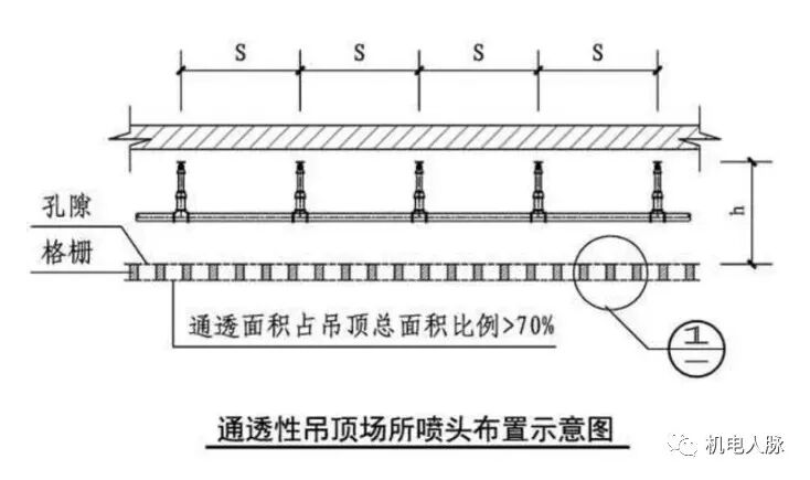

7.1.13 装设网格、栅板类通透性吊顶的场所,当通透面积占吊顶总面积的比例大于70%时,喷头应设置在吊顶上方,并符合下列规定:
1.通透性吊顶开口部位的净宽度不应小于10mm ,且开口部位的厚度不应大于开口的最小宽度;
2.喷头间距及溅水盘与吊顶上表面的距离应符合7.1.13的规定。

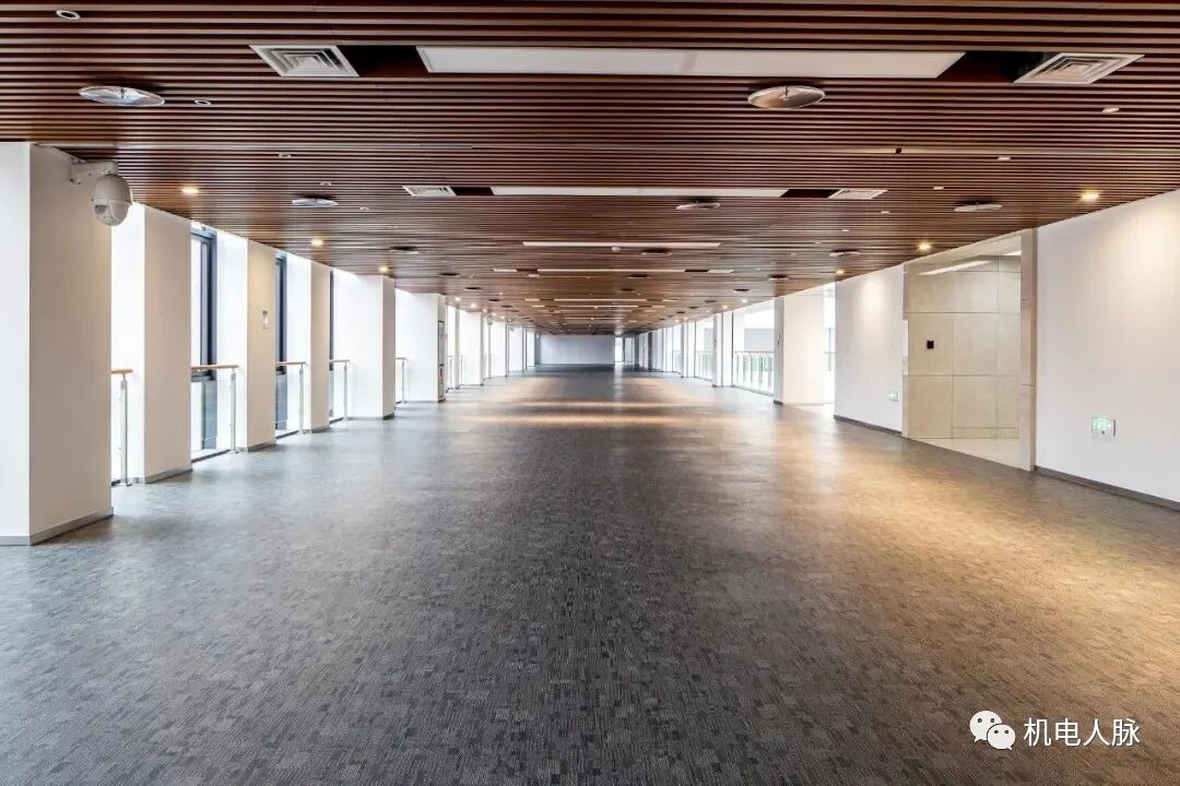

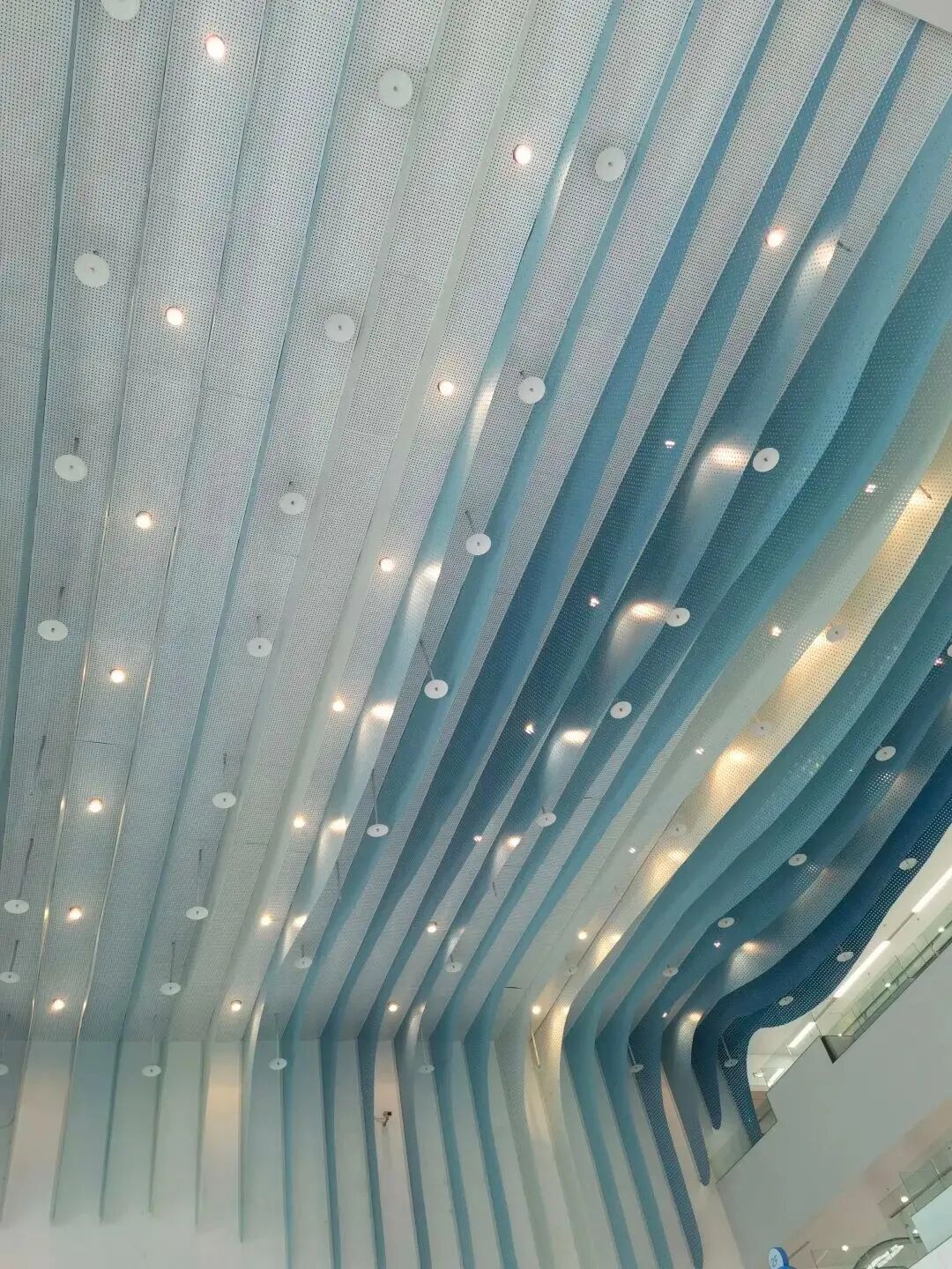

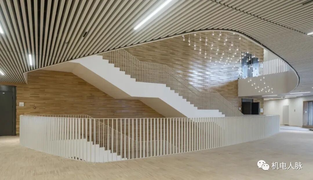

图片图片图片一个比较好的做法图片图片图片图片挡水板隐藏在吊顶内侧图片
