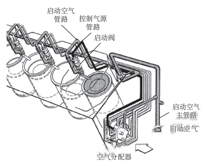

图1 启动空气系统
启动空气系统(见图1)将压缩空气 (压力一般为 34-39 bar ) 按柴油机的发火顺序控制进入气缸内,代替燃气推动活塞,使柴油机曲轴转动。
由于启动空气系统进气时的活塞位置和进 / 排气阀状态与做功冲程一致,因此启动空气系统进气时序与柴油机的发火顺序一致。
主启动阀过来的压缩空气在进入柴油机 A,B 侧气缸前分为 2 路:

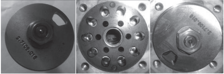

图 2 空气分配器部件 (分配盘和分配孔 )
一路前往空气分配器,由空气分配盘 (见图 2 ) 控制进入各个气缸的顺序,最后到达某个气缸的启动阀驱动机构,进而打开启动阀,这一路压缩空气属于控制气源;
另外一路压缩空气则直接到达 A,B 侧各 10 个气缸的启动阀入口,在控制气源将某一启动阀打开时进入气缸,推动活塞往下 运动,从而驱动曲轴旋转,使柴油机运转。

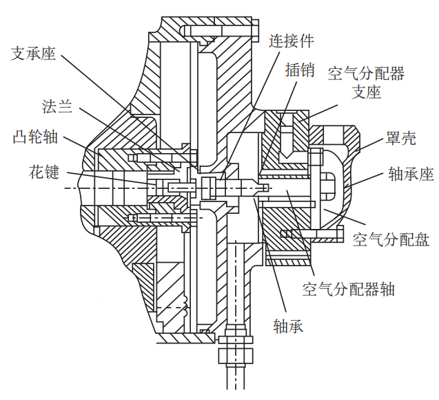

自更换了新生产的空气分配器后,又先后出现2次由于 A 侧空气分配 器传动链连接件 (见图3) 内部转动导致柴油机进气顺序错误而无法启动的故障。
图 3 柴油机 A 侧空气分配器传动链结构

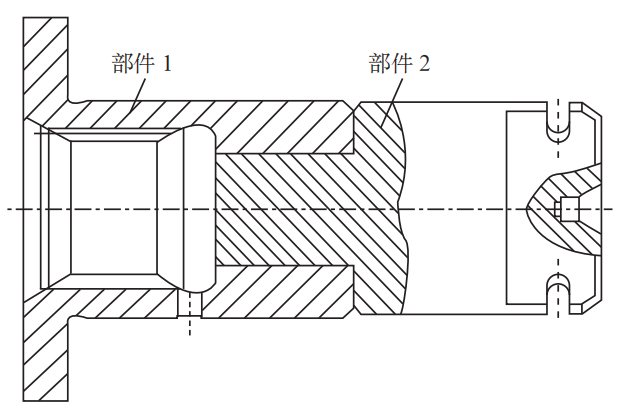

如图3中所示,柴油机凸轮轴通过花键及连接件驱动空气分配器旋转。
其中,连接件采用分体式设计,由2个部件过盈配合组成 (见图4),并通过过盈配合面的摩擦力传递扭矩。
连接件采用分体式设计原因如下:
该部件2部分的材质硬度不同,带花键键槽的部件1由于要承受凸轮轴传递过来的扭矩,所以材质较软;
部件2与支座形成一对滑动轴承,在柴油机运行时驱动空气分配器转动,故材质较硬。
图 4 过盈配合的连接件剖面图
3LHP柴油发电机组在1年内分别发生2次在执行3PT3LHP001 柴油机低负荷运行试验时,当主控发出启动命令后,柴油机主启动阀开启,压缩空气进入汽缸,但柴油机不转动的故障。
根据传动部件错位的推测,以及柴油机厂家提供的检查方案,检修人员对进气时序错误的A侧空气分配器与凸轮轴的中间传动链连接部件进行检查,发现其摩擦传递转矩的过盈配合连接件发生了内部转动,导致A侧空气分配器进气顺序错误,从而造成柴油机无法启动。
更换了新的传动连接件部件,重新装配柴油机后,调整启动空气进气时序,连续启动柴油机均能成功启动。

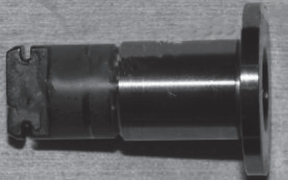

检查首次发生错位的A侧空气分配器传动链,发现该连接件(见图 5)外观无异常磨损。
图 5 首次错位的连接件

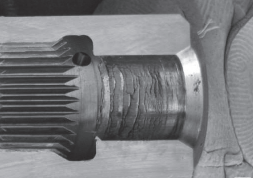

将更换下来的连接件沿轴向进行切割,并对切割的2部分进行显微检查,发现带花键槽部件的过盈配合面有约40% 发生严重损坏 (见图 6 ),从右到左呈被挤压状;
图 6 过盈配合面材料损坏

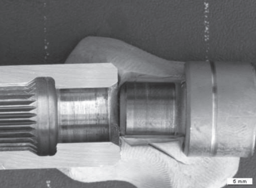

同时在与其配合的部件的过盈配合面上发现环状沟槽 (见图 7),显微放大检查发现 配合面有接触痕迹,且存在轻微的材料转移现象。
图 7 过盈配合面环状沟槽
 过盈配合面出现环状沟槽和材料转移的2 种现象表明,2个过盈配合面之间发生了相对的转动错位。
2.连接件错位原因分析
为查找导致A侧空气分配器传动链连接件错位的原因,检修人员制定了检查方案,在 A侧空气分配器传动链上安装扭矩测量传感器。
测量在柴油发电机组运行时加载在该连接件上的实际扭矩。
测试设备安装完成后,对柴油发电机组进行了试验,测量到的柴油机A侧空气分配器的最大一次传递扭矩约为 28 N·m。

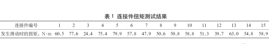

在完成了现场3LHP 柴油发电机组运行期间的扭矩测量试验之后,又对连接件进行了相关的扭矩测试。
随机抽取了15个新的连接件进行扭矩加载 测试,直至发生扭转滑动。其中 14 个连接件发生扭转滑动时的扭矩在40—80N·m,1个连接件发 生扭转滑动的扭矩只有24.4 N·m (见表1)。
3.测试结果分析
分析测试结果发现,这种分体设计的连接件依靠过盈配合产生的摩擦力传递扭矩,可靠性不高。
柴油机在各种不同运行工况下加载在连接件上的扭矩不同,当柴油机在运行过程中某一次的瞬时扭矩大于过盈配合面产生的摩擦力矩时,连接件就会发生内部扭转滑动,导致柴油机进气顺序错误,无法启动。
