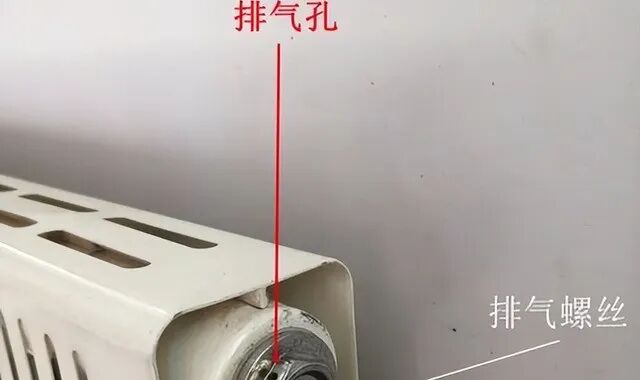

1、地暖管或者暖气片“赌气”
在寒冷来临前,地暖管或者暖气片长期未使用以及水压过低进行了补水操作,其内部难免会产生“堵气”。如果不将这些气体及时排放出去,容易导致供热循环不畅,最终影响整个采暖系统的使用效果,造成供暖系统不热或者温度不够的现象。
解决办法:如果是暖气片“堵气”,通常会有“前几片热,后几片不热”的现象,甚至暖气片内部会有“哔啦”水流声。此时可将散热器一侧上端的放气阀螺丝拧松,听到有气体放出的声音即停止操作,待有水流呈柱状流出后再拧紧放气阀螺丝。一般需反复操作几次,暖气片中的空气就会被排干净。
如果是对地暖进行“赌气”,则需遵循以下步骤:①关闭回水总阀门及分集水器各支路的进、回水小阀门,打开进水总阀门。②打开排气阀,并依次打开分集水器各支路管路的小阀门进行放气,注意放完一个再打开下一个,直至将每支路内的空气全部排净。③待有稳定水流出后,打开分集水器上的进、回水总阀门和各支路进、回水小阀门,即可正常使用。
注意:切忌通过大量放水来排气,这样做不仅会使供热系统被迫补充冷水,降低供暖温度,还有可能破坏采暖系统的水力平衡,造成供热系统的不稳定。

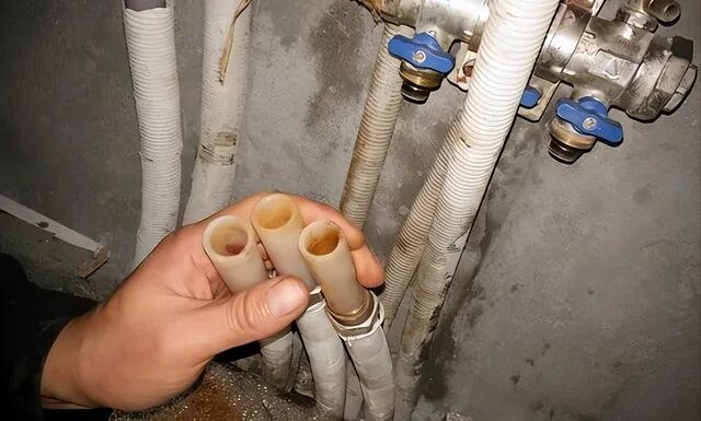

2、水垢或者生物粘泥堵塞
除了我们常说的“气堵”外,地暖管或者暖气片还有可能因实物的堵塞影响供暖热水的循环,进而降低采暖效果。这种堵塞一般分为两种:一是因施工不当内部残留砂石或渣滓;二是因长期未清洗造成内壁大量粘泥或者水垢附着,引发系统堵塞。
解决办法:当地暖管或者暖气片发生堵塞时,应及时联系专业团队对采暖系统进行维修或清洗。需要注意的是,其清洗周期通常为每2-3年一次,一年四季均可,不过停止供暖后是最佳的清洗时间。

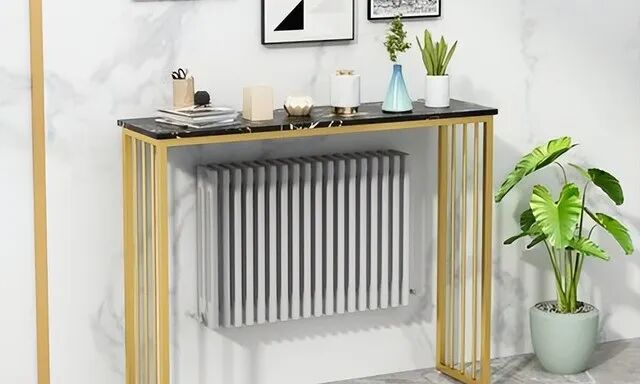

3、障碍物遮挡影响散热
如果说地暖或者暖气片本身是热的,保温建筑也是合格的,但房间温度就是升不上去,很有可能是因为障碍物的遮挡影响了采暖系统的散热。常见情况为:暖气片被大量衣物覆盖了;地暖受到了无腿沙发、地毯地垫、榻榻米、无腿衣柜等大型家具的遮挡,导致热量不能充分散发。
解决办法:如果是简单的遮挡导致采暖系统散热不正常,及时移开遮挡的障碍物就可以了。但如果是大型家具遮挡采暖系统,就需要注意,在装有地暖的房间,尽量选择有腿家具,不放在地暖上放置太重的家具,不要铺设地毯、防滑垫等影响大面积散热的家居用品,地板铺设的垫层打上小孔方便热量散发出来。

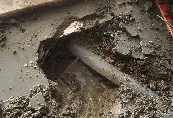

4、采暖系统漏水
采暖系统漏水通常是最让人头疼的问题,一般可分为三种情况:暖气片爆裂漏水;供暖系统连接点漏水;地暖管漏水。漏水的原因非常多,较为常见的有管道腐蚀、压力问题、施工问题以及外力破坏问题等。
解决办法:如果发现家中采暖设施漏水,应第一时间通过物品堵塞、关闭进回水阀门等方式止住漏水,再联系专业的维修团队进行修理,以免造成更大的损失。
以地暖维修为例,其过程是:①利用红外测温仪查找隐藏位置的漏水点。②破开漏水区域地面进行管道维修,或不进行拆破维修,直接将残留在破损管道内的供暖水排净,然后关闭两端小阀门。③对维修过的管路进行压力测试,检验漏水管路是否修复完成。
注意:高质量的原材料和严谨、专业的施工过程可以有效降低漏水概率,因此用户在安装过程中,一定要选择有保障的正规企业和产品,避免因小失大。
