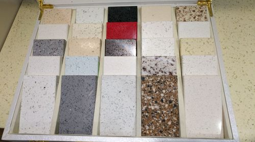

3、厨房台面一般推荐石英石,耐高温,防水防腐,与天然的大理石相比,性价比更高。

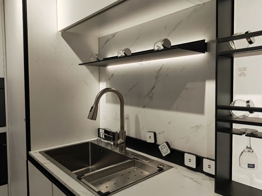

7、水槽龙头可以选用抽拉式的,洗菜冲洗的时候更方便。
8、水槽建议选大单槽,洗锅洗菜都比较灵活。
图片来源:9栋113号环宇五金
9、吊柜下方可以设计感应灯,挥手即亮,不用担心背光工作,十分方便。

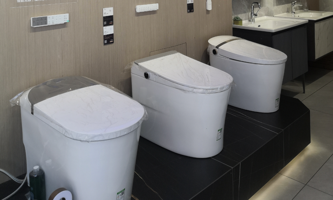

6、想装智能马桶,附近的墙上留个插座,洗手盆旁边的墙上的插座,记得用带防水盖的插座,更安全。

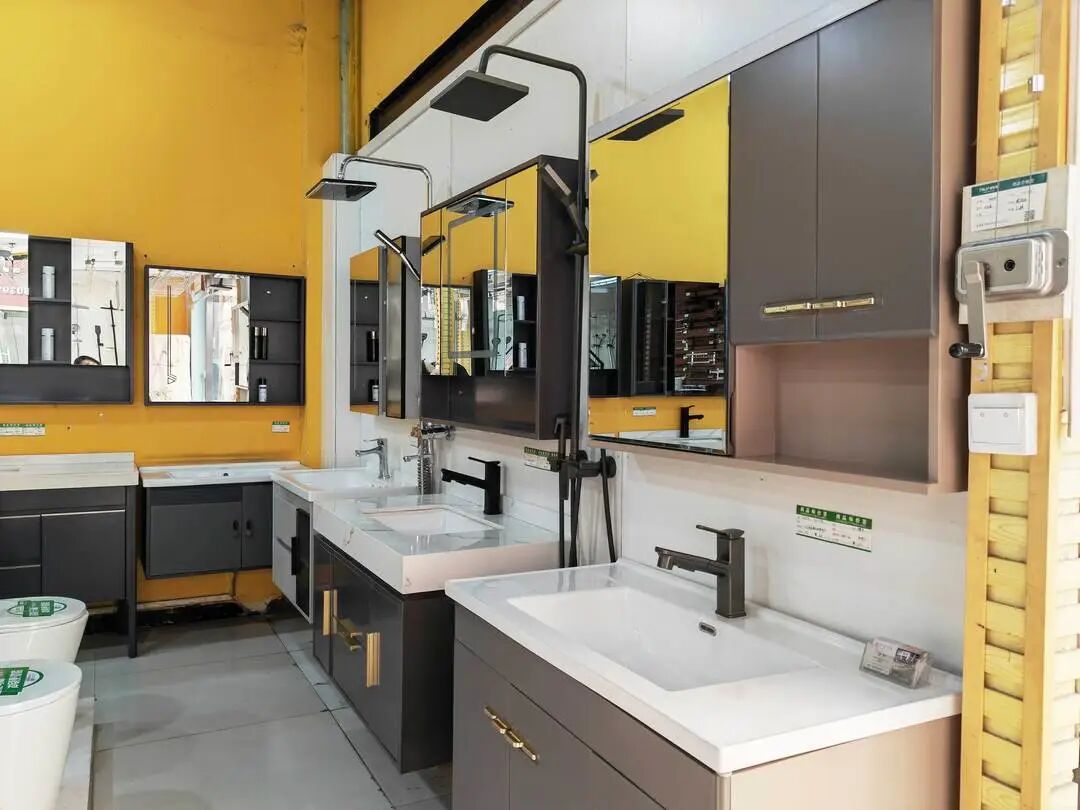

7、洗手池建议单独拎出来,人上厕所或淋浴也不耽误别人洗漱。
8、虽然台上盆比较好看,但如果不想藏污纳垢的话,优先选台下一体盆,比台上盆容易清理。
图片来源:24栋115号勇辉卫浴洁具

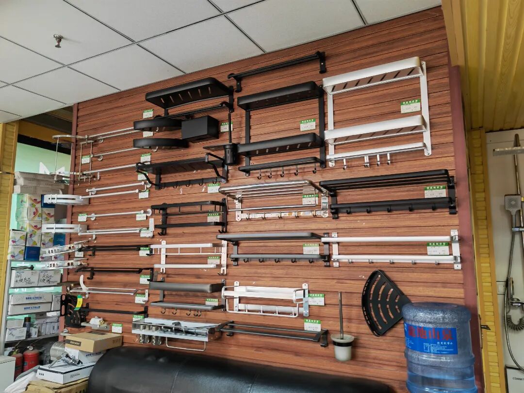

9、毛巾杆最好用双杆,单杆不够挂毛巾,比较潮湿寒冷的地区,可以考虑装恒温电热毛巾架,冬天毛巾热乎,还能取暖。
图片来源:24栋115号勇辉卫浴洁具
10、淋浴角篮建议用双层,单层一般不够用。
