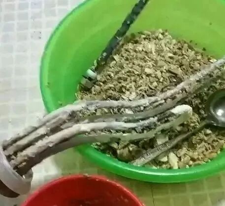

4、发热管使用一段时间后表层结垢,导致发热效率低
解决方法:联系专业人员上门检修清理发热管表层水垢,或更换新的发热管。
(发热管表层结满水垢)
