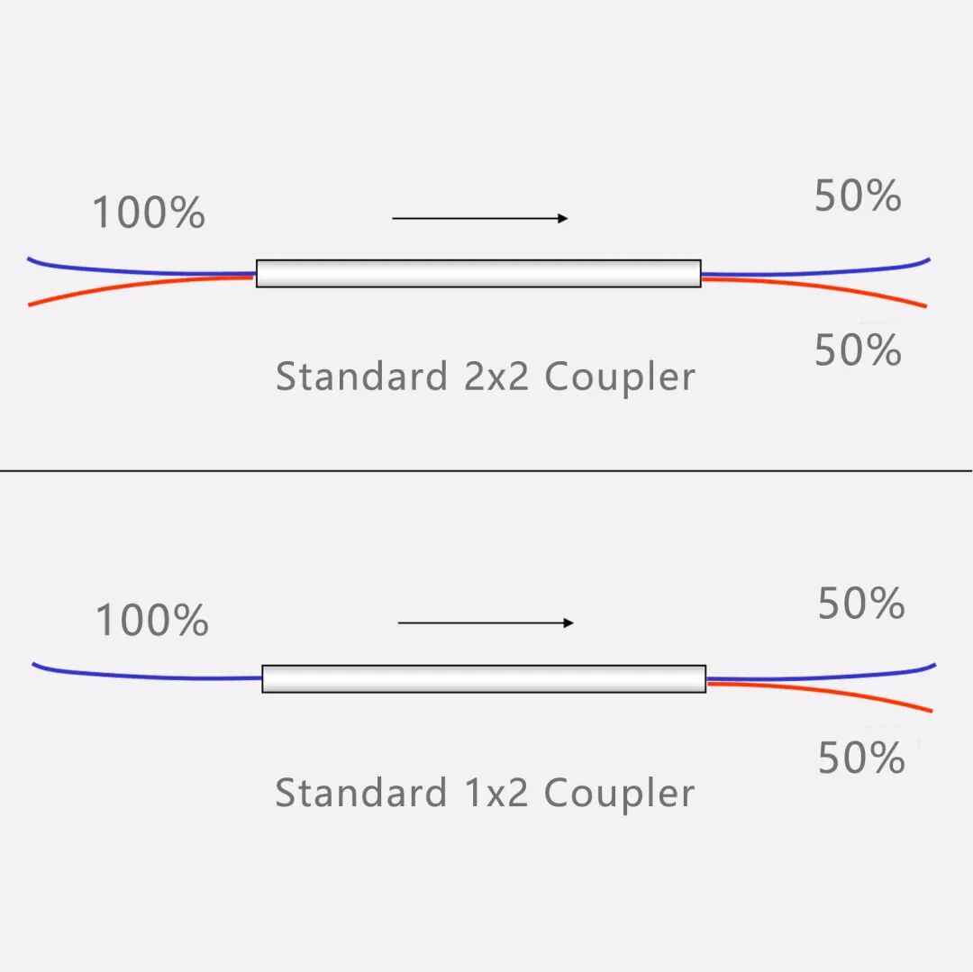

熔融拉锥型和平面波导型(PLC型)这两种型式的分光原理类似,它们通过改变光纤间的消逝场相互耦合(耦合度,耦合长度)以及改变光纤纤芯半径来实现不同大小分支量,反之也可以将多路光信号合为一路信号叫做合成器。

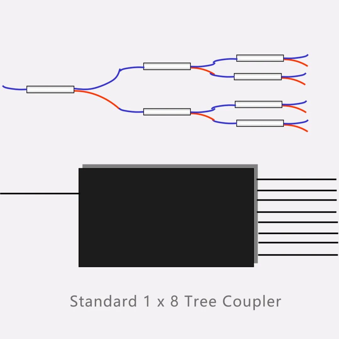

光分路器常用M×N来表示一个分路器有M个输入端和N个输出端。从端口形式可以划分:包括X形(2x2)耦合器、Y形(1x2)耦合器、星形(NxN,N>2)耦合器以及树形(1xN,N>2)耦合器等;按分光比可分为:均分器件和非均分器件。

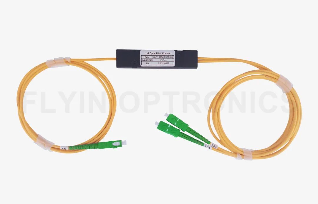

熔融拉锥型 FBT Coupler
产品简介

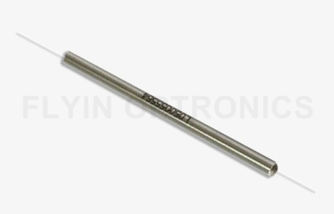

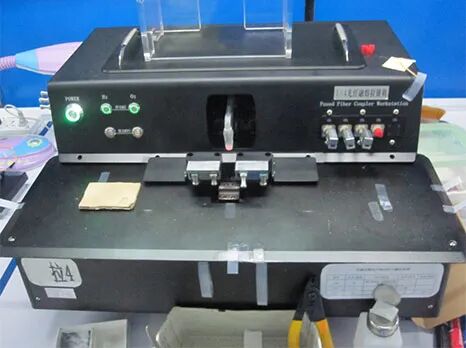

熔融拉锥型光分路器就是将两根(或两根以上)除去涂覆层的光纤以一定的方法靠扰,在高温加热下熔融,同时向两侧拉伸,最终在加热区形成双锥体形式的特殊波导结构, 通过控制光纤扭转的角度和拉伸的长度,得到不同的分光比例,最后把拉锥区用固化胶固化在石英基片上插入不锈钢管内,这就是光分路器。

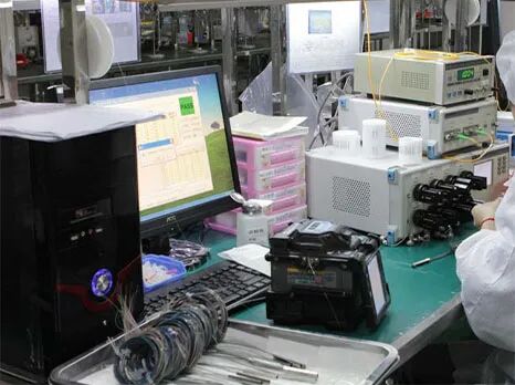

生产流程
  • 拉锥:在拉锥机台上将数根光纤熔融拉制为指定分光比的初始件;
  • 第二次封胶:穿入钢管后进行第二次固胶

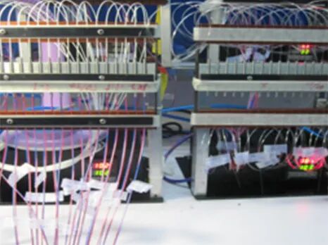

  • 循环:产品放入高低温循环箱,-40°~+85°循环,一般为8小时
  • 测试:根据备货单要求测试产品各项性能指标
  • 装配:将测试合格的产品进行模块盒装配
  • 研磨:产品加装连接头以及端面研磨
  • 测试:将研磨好的产品进行性能指标测试
  • 包装入库:将合格产品装入包装盒内,入库及发货
拉锥
第一道封胶
第二道封胶
循环
测试
装配
研磨
测试
封装尺寸
钢管式
盒式
多路盒式

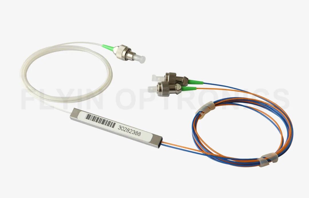

钢管式:
1×2  :¢3×54mm ¢ 3×60mm
1×3-1×4 :¢ 4×65mm
盒式:
1×2 :90×20×10mm
1×3-1×8  :100×80×10mm
1×9-1×16:120×80×18mm
1×17-1×48 :140×115×18mm
注:1×4以上只能做盒式,拉锥最多只能1×4,3×3只能是拉单窗。1×3双窗也只能做盒式。

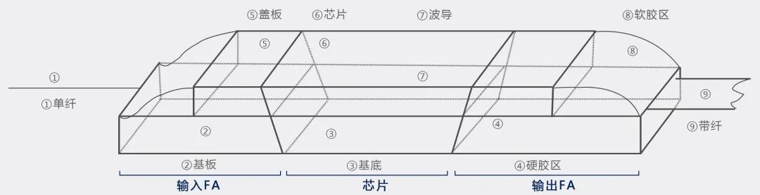

PLC是Planar Lightwave Circuit 的英文缩写,即平面光波导。PLC分路器采用半导体工艺(光刻、腐蚀、显影等技术)制作。光波导阵列位于芯片的中间位置,分路功能集成在芯片上,也就是在一只芯片上实现1XN分路,一般而言,每个节点的分光比为50:50,然后,在芯片两端分别耦合输入端以及出端的多通道光纤阵列并进行封装波导的光路;然后,在芯片两端分别耦合输入端以及输出端的多通道光纤阵列(fiber array)并进行封装。
PLC产品组成的三部分:输入FA、芯片、输出FA。
FA的结构包括:盖板、基板、光纤、软胶区、硬胶区,如上图。
软胶区:用于固定光纤于FA的盖板和底板,同时防护光纤受损。
硬胶区:固定FA的盖板、底板和V型槽内的光纤。

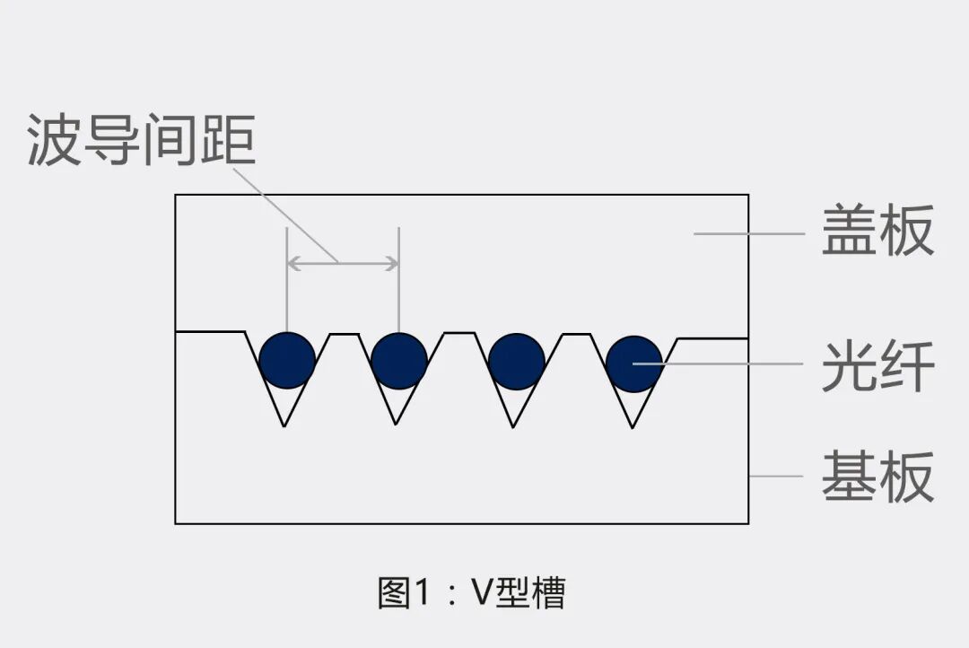

如图一:V型槽是位于FA基板上均匀分布的、用于放置和固定裸光纤的V状槽;V型槽按照通道数可分为2ch、4ch、8ch、16ch、32ch等;按照波导间距大小可分为127um和250um两种。

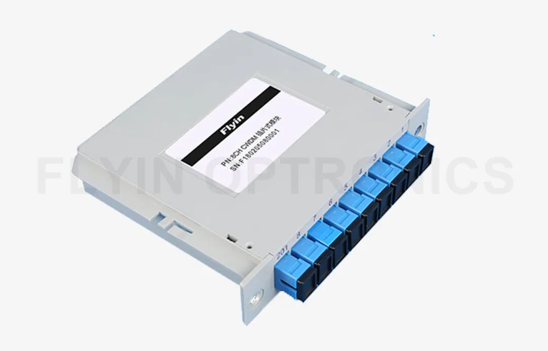

插片式PLC
微型PLC(裸纤/钢管)
裸纤式PLC采用熔接或冷接方式,适用于光纤配纤盘、光缆接头盒中;微型钢管封装,出纤使用0.9mm松套管的小型光分路器组件,不需要进行熔接或冷接,直接安装在盒体中即可,适用于安装空间比较紧张,如光缆接头盒、光纤分纤盒、插片式及机架式光分路器组合盒体中等。
ABS盒式PLC
具有塑料的ABS框来保护PLC分路器,以适应不同的安装环境和要求。常见的分路器模块有1分4、1分8、1分16、1分32、1分64、2分4、2分8、2分16、2分32等。它广泛应用于PON、FTTH、FTTX、GOPN网络室外光纤配线箱。
插片式PLC
与LGX PLC光分路器相似,采用了紧凑的设计。它通常安装在壁挂式FTTH盒中用于实现光纤信号分配。使用微型插件式PLC光分路器不仅可节省时间和空间,还为光纤分路器提供了可靠的保障。

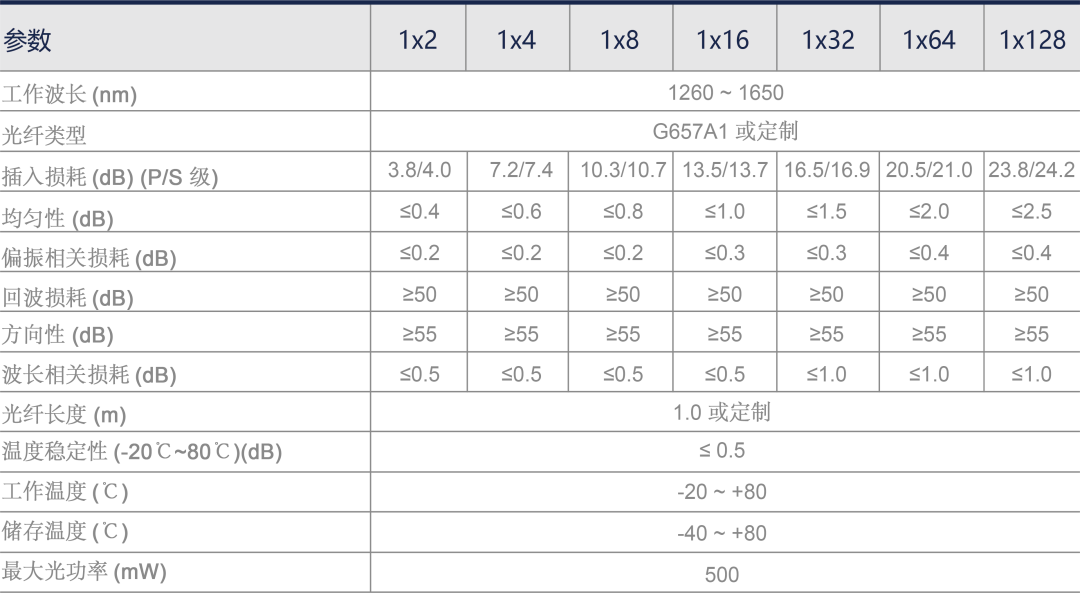

产品参数
1xN PLC光分路器参数
2xN PLC光分路器参数
