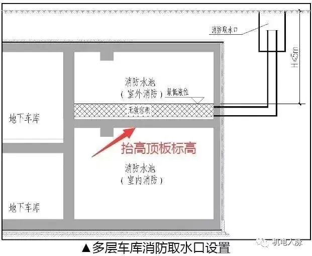

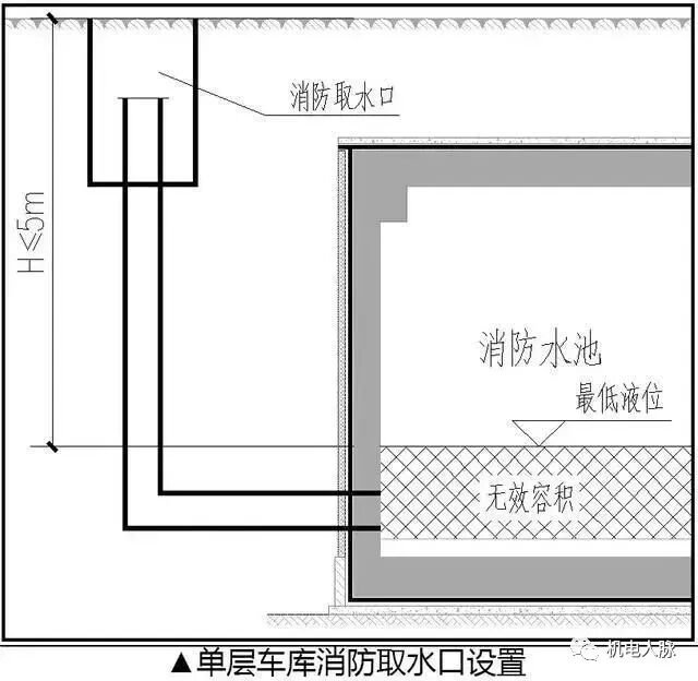

当市政供水管网无法满足建筑或小区室外消防用水需求时(如:双路供水、接口管径不足等),消防水池需要同时储存室外消防用水,此时面临的限制将更多。《消水规》第4.3.7条“储存室外消防用水的消防水池或供消防车取水的消防水池,应符合下列规定:消防水池应设置取水口(井),且吸水高度不应大于6.0m;取水口(井)与建筑物(水泵房除外)的距离不宜小于15m”。
此时,消防水池最低水位与室外地坪高差应按不超过5m设计(另有消防车接口高度1m),则只能设置在地下一层。在严寒地区、大型车库等顶板覆土厚度较大的项目中,带来的问题更加突出:水池水位利用率低(无效水位较多),水池占地面积大,过多的无效水容积增大结构荷载。
当车库为多层车库时,可将室外消防用水与室内消防用水分开储存,当水池上下重叠设置时,还可抬高地下一层水池池底标高,从而提高上层水池容积利用效率,降低结构荷载,同时增加下层水池有效液位高度,减少水池面积。

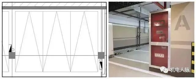

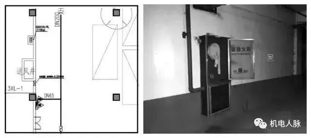

01、消火栓影响行车

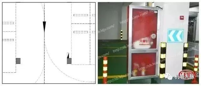

消火栓明装于车行道侧墙,凸出到车道内,影响车道宽度,对行车造成干扰。
02、消火栓影响行车
消火栓箱体及管道宽度超过柱边较多, 对于后期停车有较大影响,且易发生刮蹭,造成设施或车辆的磕碰、损毁。

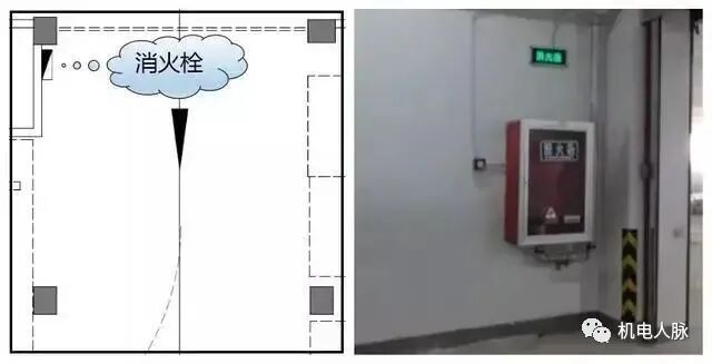

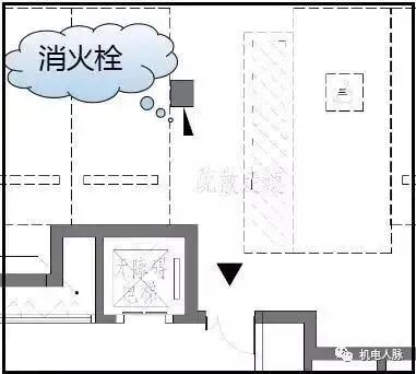

01、利用车库与楼座、设备房等周边墙体的不规则性,将消火栓设于无法施划车位的端墙、边角等部位。
02、结合车道流线设置,面向车道开启。

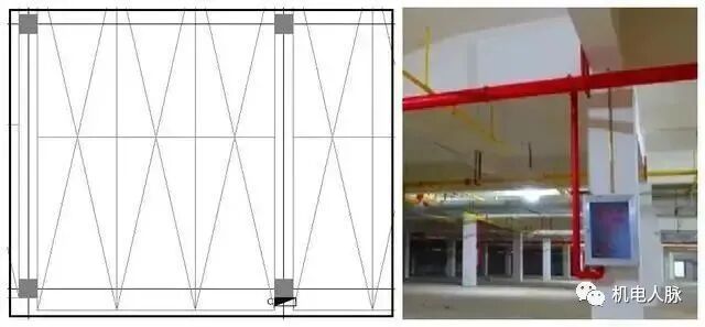

03、利用厚度超过200mm的柱边或墙角布置。
04、利用车位间的通道或不足以设置车位的柱边空隙。
05、利用设备房墙体嵌入安装消火栓(暗装后的墙体应满足设备房防火要求)。

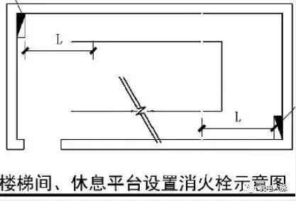

06、结合疏散楼梯间设置,位于疏散口便于取用。

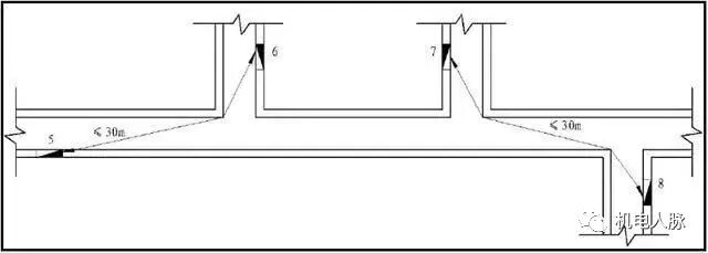

07、合理规划消火栓间距。规范不强调“任意相邻两个消火栓”的间距,保护相同区域的两个消火栓间距满足要求即可(注意各地审查尺度)。

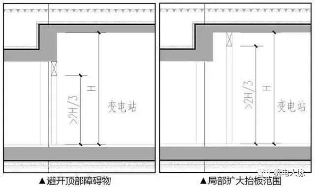

车库内变电站等区域通常设置七氟丙烷气体灭火系统,根据《气体灭火系统设计规范》第3.2.7条:“防护区应设置泄压口,七氟丙烷灭火系统的泄压口应位于防护区净高的2/3以上”。此条款考虑到七氟丙烷密度比空气大,泄压口设于高位可减少灭火剂通过泄压口流失。
由于变电站净高要求超过车库层高,通常采用抬高顶板的做法。如车库本身层高较低或设置泄压口的部位顶部有梁等障碍物时,需复核泄压口下沿安装高度。当不满足要求时,需采取措施提高安装高度,如避开顶部障碍物、局部扩大抬板范围等。另外,泄压口应开向相对开敞的区域,同时不应开设在防火墙、人防墙等有防护要求的墙体上。

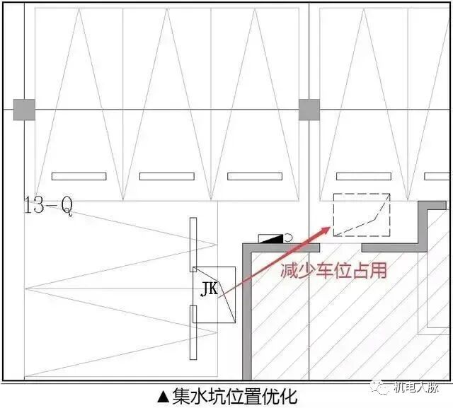

车库集水坑设置时,应遵循安全、实用的原则,既满足降雨、消防及事故排水的需要,又不影响车位设置。
集水坑尽量结合楼座或设备房的边角设置,避开行车道、停车位等区域,减少对行车及停车的影响。如确实无法避免,应尽量设于车位的尾部或车挡外侧,减少停车影响的同时不影响设备检修,另外集水坑设置时,应避免同时占压多个车位。
