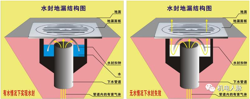

传统水封地漏构造为钟罩式,像一个扣碗结构扣在下水管口上,形成一个“U”型存水弯,利用存水弯中的“水封”达到密封的效果。
传统水封地漏原理与结构图(图1)
钢制水封地漏结构图(图2)
各种地漏的比较
水封地漏
大多数水封地漏的水封浅且封水量太少,会因为时间及天气干燥等因素造成干涸而返臭;而且水封高度越深越会影响排水速度,沉积污垢更加严重,难于清理。
水封地漏原理结构图(图3)

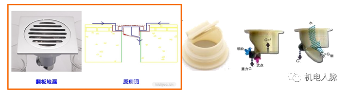

偏心块式密封地漏
即用一个密封垫,一边用销子固定,利用重力偏心原理来密封,一是封闭不严密,二是销钉容易损坏,造成失效。

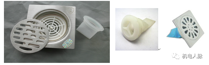

硅胶式密封地漏
用两片硅胶来密封。排水过程污垢留在两硅片处就形成缝隙,臭味一样跑出来,除非你天天清洗;防返溢、防虫效果和寿命不是很好。

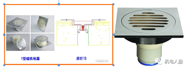

磁铁式密封地漏
磁铁地漏是利用永磁铁的重力平衡原理上下制动开闭的地漏装置,它通过对重力及磁力的精确计算及结构巧妙设计,使得密封垫打开自如,实现自动密封。地漏工作时,有水流入地漏中时,达到一定量时,水的重力将底部的ABS密封垫打开,下水畅通无阻。流水中断后,ABS密封垫由于磁力作用自动关闭,彻底密封使管道内的气体,害虫及溢水无法上行。
磁铁式密封地漏(图8)
但水质及清理地面等各种原因,有一些铁质杂质会吸附在两片磁铁之间,逐渐积累,就会造成两片磁铁无法完全吸合,密封垫也就无法完全密封,另外磁铁在污水中的磁力也不如在空气中稳定,地球大磁场的作用,也会使磁力逐渐弱化,所以性能不是十分稳定。

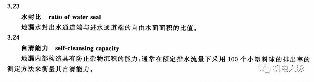

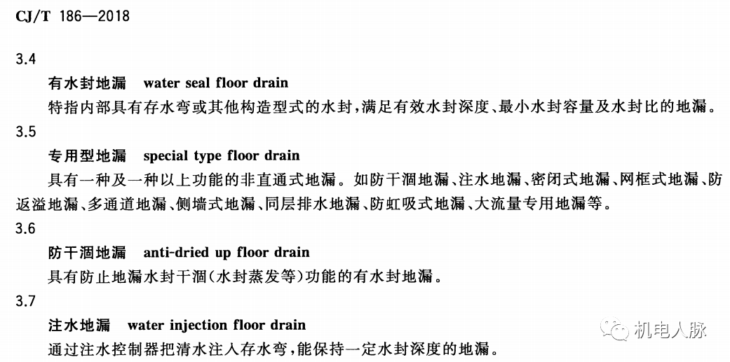

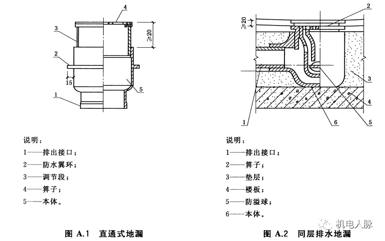

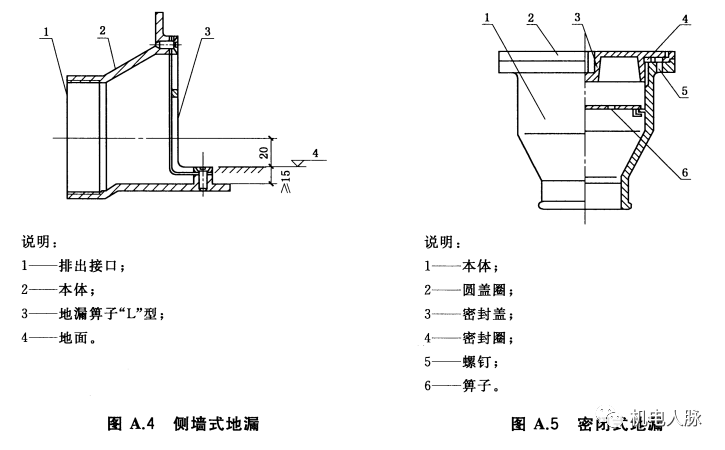

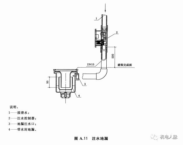

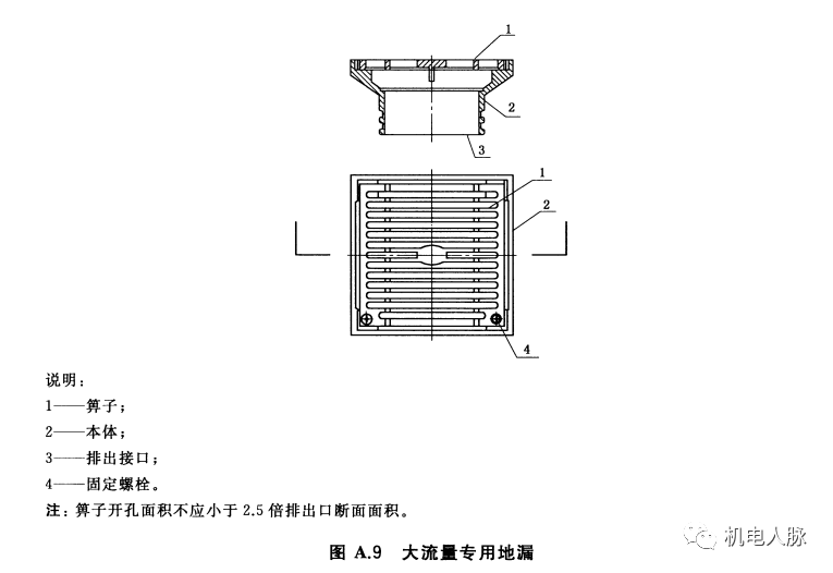

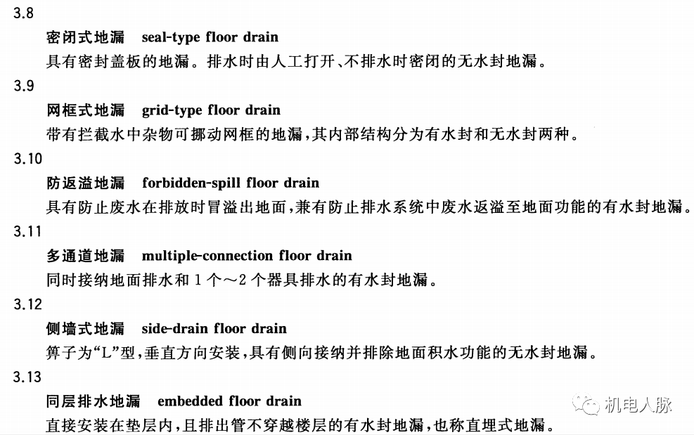

各种地漏剖面图:CJ∕T 186-2018 地漏
