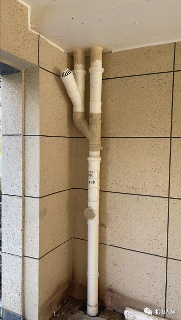

做溢流管。
对于没有装修的房屋,为了彻底解决二楼的返水问题,建议能做溢流管的尽量做溢流管,彻底解决问题。

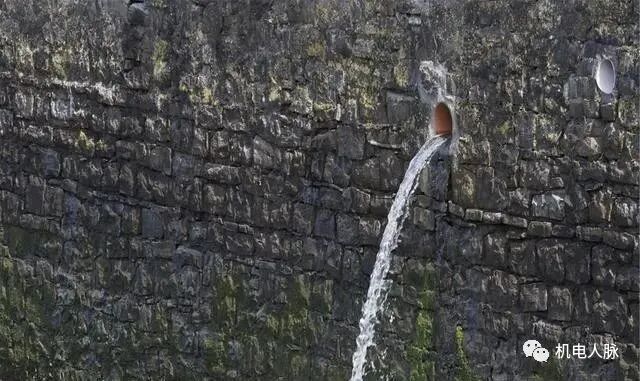

也就是说,在装修中,布局室内排水管道时,可装一个三通在下水管,再接一个溢流管伸出外墙。一旦二楼返水,污水就会从溢流管流出,物业发现后,就可及时疏通,从而避免室内遭受损失。
溢流管的安装施工都非常简便,通常伸出外墙较短,溢流管对外立面影响小,物业和其他业主一般不太反对,方案有多种,最好设计带存水弯的。
