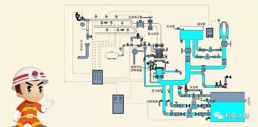

问题:有些酒管在设备层推崇用干式,不接受预作用,酒管认为预作用会受烟感误报影响冲水,冬季无人值守区域存在爆管风险,倒不是怕误喷。你们怎么看?

提问者:酒管消防顾问坚持预作用可靠性取决于火灾报警系统是否正常,不像干式系统那样,只要火灾真实发生,干式报警阀总能动作,并启动水泵,当然响应时间慢是承认的。
