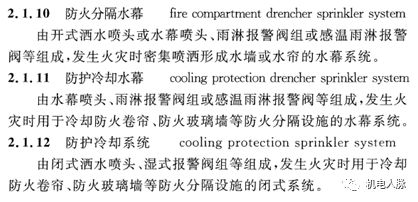

针对前面的讨论(略),我们首先来了解一下什么是防火分隔水幕、防火冷却水幕及防火冷却系统。《自动喷水灭火系统设计规范》GB50084-2017这样解释的:
故,本项目是为了冷却防火玻璃达到防火分隔的作用,可以采用防护冷却水幕或防护冷却系统,而非设置防火分隔水幕系统。

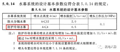

该规范 5.0.14条水幕系统要求:

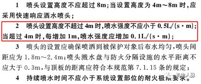

该规范 5.0.15条防护冷却系统要求:
虽然防护冷却系统对超过9m的喷水强度未有最高喷水强度1L/(s.m)限制。但从本项目描述来看,是保护中庭回廊的店铺的防火玻璃,应该此店铺的玻璃高度也不会超过9m,故喷水强度最大为1L/(s.m)。

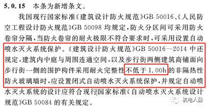

该规范 5.0.15条文解释:
综上所述,个人认为如下:
1)该项目是可以设置防护冷却水幕系统或防护冷却系统冷却,不需设置防火分隔水幕系统,喷水强度最大为1L/(s.m),估算增加消防用水量为15.2 L/S。(可与当地消防局沟通喷水强度2L/(s.m)的需求)

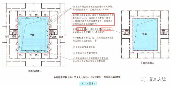

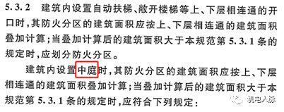

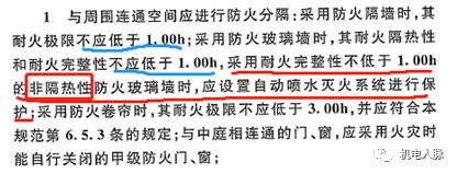

2)系统持续喷水时间不应小于系统设置部分的耐火极限要求,即为1小时。根据《建筑设计防火规范》GB50016-2014,第5.3.2条规定:
