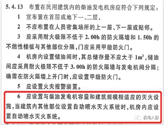

问题:柴油发电机房的储油间、操作间需要设置气体灭火么?
机电人A君:GB50016-2014,5.4.13条,设喷淋。
机电人B君:规范要求发电机房采用喷淋,但是储油间没有明确,机房与储油间还是应该区别对待的,一般采用悬挂式七氟丙烷或悬挂式超细干粉灭火系统。
机电人C君:我们现在项目还是用水喷雾,消防局没有意见,电气房间直接用水太危险,水喷雾相对好些,要求高的话直接上气体灭火。依据可以说是消防局要求么....我的想法是燃油发生火灾后遇水会爆炸,水油不相容,水起不到隔绝空气的作用,所以你看只要是油类着火都不能用水扑灭。
机电人D君:我们现在做的柴油发电机房用的水喷淋,之前用的水喷雾,还被上海审图提了,审图更重视条文,不是条文说明,而且这条是强条。但个人认为不建议用水喷淋,用水喷雾比水喷淋更好。
小编有话说:根据建规5.4.13.6条强条规定:“当建筑内其他部位设置自动喷水灭火系统时,机房内应设置自动喷水灭火系统。”
个人认为依照规范的要求设计水喷淋可以满足审图、消防局的审查要求。至于其他形式的灭火系统是否可行,各地审图、消防局尺度不一,建议设计前及时沟通。
另个人看法:在建规8.3.8条:
其实此条规范中,变压器油的闪点一般都在120℃以上,还是不建议采用直接喷水灭火系统的。
故对于5.4.13.6条规范:“当建筑内其他部位设置自动喷水灭火系统时,储油间也可以与柴油发电机房一起考虑设置自动喷水灭火系统。”
个人还是认为:储油间设置预制式七氟丙烷或悬挂式超细干粉灭火系统稳妥,也可以设置水喷雾、自动喷水-泡沫联用系统。
