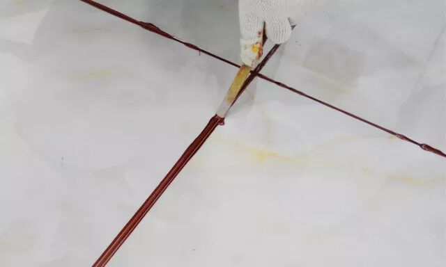

压缝是紧接着打料之后的一个步骤,功能分为三种:为了将缝隙内的美缝材料压紧实,让美缝材料与瓷砖缝隙粘合得更紧密;
保证瓷缝表面与瓷砖表面在同一个水平面上,确保了瓷砖平面的光滑平整;
确保缝隙内部材料与缝隙两侧材料充分分离,以便于后期余料清理。

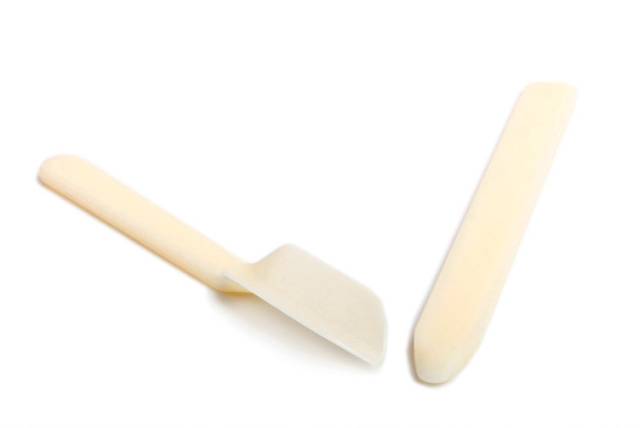

1、压缝刮板
压缝刮板是用于瓷砖打缝后把打缝材料刮平,使其与瓷砖表面水平的一种压缝工具。压缝刮板保证了瓷缝与瓷砖在同一平面上。
但是瓷砖与缝隙的齐平有两个弊端,其一,造成了美缝材料的磨损;其二,忽视了立体感的塑造,美观度骤减。
当然,因为偏好不同,有的业主就喜欢持平的美缝效果。美缝师可根据业主需求为其量身定做。目前,美缝刮板已经很少有师傅使用了。

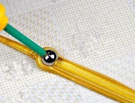

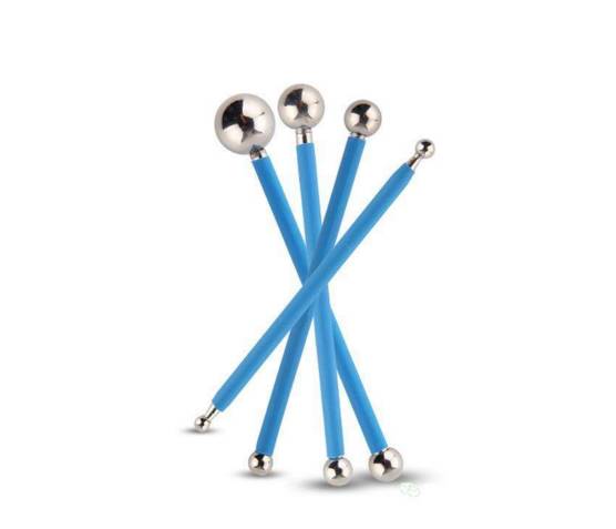

2、压缝球
压缝球是边缘是球状的钨钢压缝工具,根据缝隙大小、缝隙所需呈现的弧度大小不同可分为4-20mm不同的规格。
压缝球因底部是个球体,球体表面相对来说弧度比较小,所以在美缝时选择型号大一点的压缝球,保持瓷缝具有一定的弧度又不至于太凹陷。

完备的工具在手,瓷砖压缝怎么实施才能保证满意的美缝效果呢?压缝,这个看起来很简单的一个步骤,我们该注意什么方面?

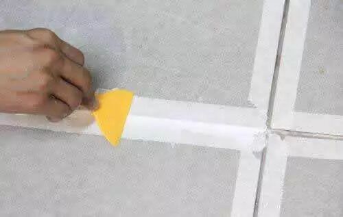

1、压缝时保持速度与力度的均匀,两者越均匀,美缝光滑度越高,效果越好。
同时,压缝时要稍微用力,确保缝隙内部材料与缝隙两侧材料充分分离,以便于后期余料清理。
2、根据打料的早晚逐条压缝,当压缝工具沾满美缝产品时,要及时用废报纸或废旧抹布清理后方可继续压缝。
压缝最好在打料后十分钟内,否则美缝产品半固化之后,压缝会比较困难。
3、压缝时,要及时检查,防止漏压。如遇不完美之处,也可及早修复。
及时检查以免影响美缝效果,预防固化完成后才发现漏压,造成大麻烦。

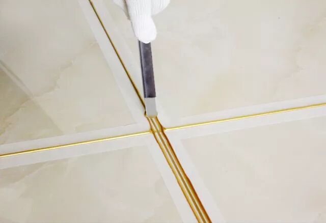

 4、踢脚线、阴阳角压缝处理:使用专用的阴阳角压缝工具进行压缝处理,也可使用小规格、小弧度压缝工具。
由于阴阳角特殊的环境,美缝师傅一定要确保阴阳角压缝工具与阴阳角缝隙紧密压合,确保施工部位与两边残留材料充分分离,保证美缝效果,更有利于余料清理。
5、十字缝、丁字缝压缝处理:由缝隙中心向四周辐射压缝,接口处的处理要细致,使其过渡效果圆滑自然。如遇缝隙中心不平整,可多压几次。
6、压缝时要小心谨慎,避免踩到或者沾染打好的美缝产品。
