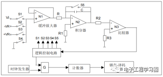

双积分式A/D转换器的转换原理
这种转换本质是一种V/T(电压/时间)的转换。如下图所示,它的一次转换基本工作原理可以分成三个工作阶段。
双积分式A/D转换器基本组成

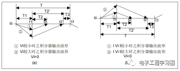

第一阶段T1: 模拟开关S1导通,其余各模拟开关断开,此阶段对输入电压积分采样。在进入此阶段之前,积分器的输出已被复零,所以当输入电压Vi为正时,积分器输出负向渐增;当输入电压Vi为负时,积分器输出正向渐增,如下图所示:
积分器输出电压波形图
采样阶段所经历的时间T1是一个常数,常以计数器对时钟脉冲频率fcp计数来确定。比如,以计数器从0累计到N1所对应的时间N1Tcp=N1/fcp作为T1,就是说以计数器从0计数到N1所经历的时间作为对输入电压的积分阶段。
第二阶段T2: 模拟开关S2或S3导通,其余开关断开,此阶段为对参考电压回积阶段。回积电压极性与第一阶段相反,由此来确定S2还是S3的通断。目的是把第一阶段累积的电荷在第二阶段回放掉。
那么,根据第一阶段累积的电荷和第二阶段释放的电荷相等,通过计算可得出如下结论:

第三阶段T3: 模拟开关S4和S5导通,其余断开,此阶段为复零与准备阶段。

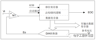

逐次逼近式A/D转换器
如下图所示为逐次逼近式A/D转换器结构框图,一般由电压比较器N1、D/A转换器、控制逻辑、移位寄存器和输出锁存器等组成。
逐次逼近式A/D转换器结构图
下面介绍下它的工作过程,当出现启动脉冲时,移位寄存器和锁存器清零,故D/A输出也为零。
当第一个时钟脉冲到达时,移位寄存器最高位被置1,那么D/A转换器输入为10000000,转换输出电压E0为其满刻度的一半,通过比较器进行比较,若Vi>E0,则锁存器最高位将“1”锁存(否则不锁存),移位寄存器右移1位,此时输出为11000000,再与Vi比较...重复上述过程,直至移位寄存器右移溢出为止,这时右移脉冲就作为A/D转换结束的信号EOC,此时锁存器的结果就是A/D转换的结果。如果A/D转换位数为N,则转换时间为N+1个时钟脉冲。

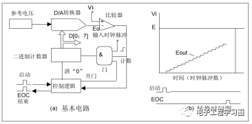

二进制斜坡式A/D转换器
二进制斜坡式A/D转换器原理
二进制斜坡式A/D转换器的基本电路如上图(a)所示。它由D/A转换器、二进制计数器、控制门、比较器和控制逻辑等部分组成。
其中,D/A转换器可以是二进制加权电阻网络,也可以是R-2R”T“形电阻网络,其输出可以是电流也可以是电压(图中DAC为输出电压)。
当启动脉冲到来时,二进制计数器清零,门打开,比较输入电压Vi和D/A转换器输出,若Vi>E0,则比较器输出为1,时钟脉冲通过门使二进制计数器计数一次,此时计数器和D/A转换器再转换成电压输出,E0继续和Vi比较,若Vi>E0,则时钟脉冲又通过门使计数器计数一次,重复上述过程,直到E0等于输入电压Vi,比较器输出0,关闭计数门,同时送到控制逻辑,使其发出转换结束EOC信号,此时二进制计数器的值就是转换结果。
由于上述方法是DAC产生一个增长的斜坡电压,如上图(b)所示,该电压用于和输入电压不断比较,故而得名斜坡法。
