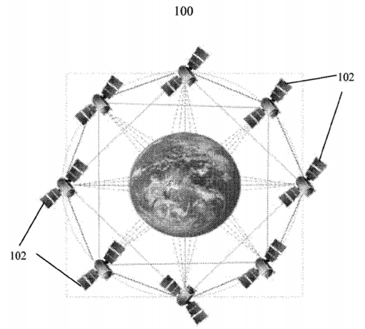

 下图是一些实施例的由多个卫星102组成的MEO卫星群100,八个卫星102 (8球卫星群)被布置在一起并成网状连接在一起,以为地球提供一个连续的覆盖带,尤其是围绕赤道地区的覆盖带。尽管图中示出了 8个卫星的示例,但不限于8个卫星,而不同数量的卫星,例如,四个、十六个或者其它数量的卫星都可以满足每个卫星有较大覆盖时间和/或冗余的目的。MEO卫星群中的每个卫星均使用卫星间激光通信(ISL)光学望远镜与多个(例如,4个或者更多个,但是在卫星数目最少的4球卫星群的情况下仅有2个相邻卫星)最近的相邻卫星光学连接。在一些实施例中,利用圆极化或者光谱多样性来为每个望远镜提供双向光信号路径。在一些实施例中,利用圆极化来将发送信号与接收信号分开。
不同的光谱区还可以用于允许每个ISL光学望远镜使用四个或更多路径,对网络信道分配的复杂性影响最小。ISL光学望远镜能够调节仰角来适应光通信的不同角度,以适应从环(卫星群)中增加或移除的卫星(即改变卫星群中卫星的数量),并重新定相当前使用中的卫星。例如,在将一个新卫星发射到卫星群中的情况下,将发出一个或多个命令用来修正轨道及重置卫星间和地面光通信(望远镜),一般该命令由地面站点中的地面望远镜发送到每个卫星。
