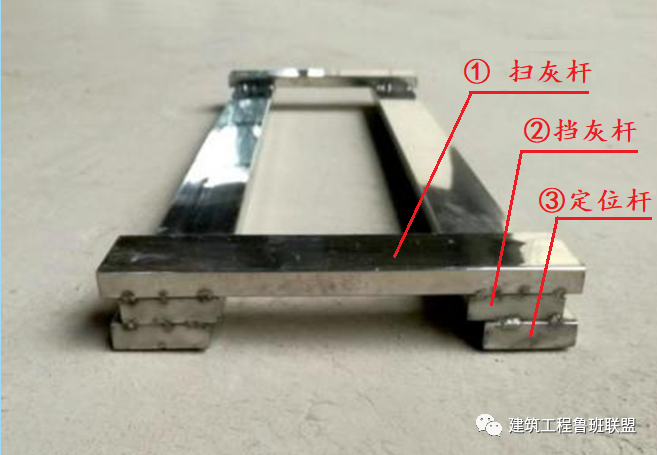

如上图所示,几段方钢便可制成的装置,是不是很简单?

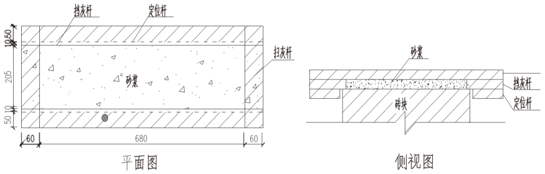

布灰器示意图
制作要点:
根据砌筑墙体厚度制作定型化快速布灰器,定位杆间距大于墙体厚度5mm,挡灰杆小于墙体厚度15mm;

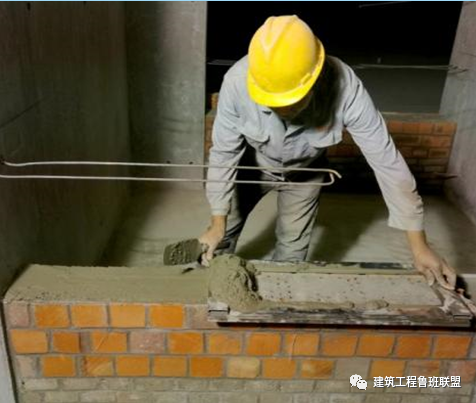

施工要点:
布灰器内砂浆堆放饱满,平推布灰器,快速完成布灰;一皮砌块砌筑完成,对架体上砂浆清理后移至上一皮施工。
砂浆堆放饱满
平推快速完成布灰
采用自制快速布灰器,免人工多次铲灰、摊灰工序,提升了砌筑速度;砌体灰缝厚度一致,有效控制灰缝用灰量,减少落地灰,在提升砌筑质量的同时减少了砂浆损耗。
