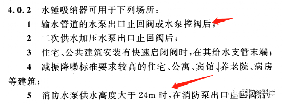

CECS425-2016 水锤吸纳器应用技术规程

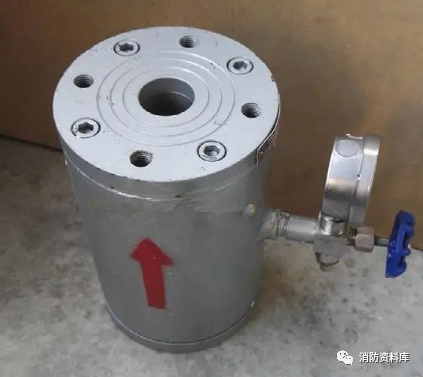

1、活塞式水锤吸纳器
当公称尺寸>DN50 时,宜采用【法兰连接】的水锤吸纳器。

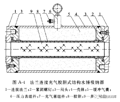

2、充气胆囊式
3、不充气的胶囊式
二、安装场景
(消防上一般不适用)

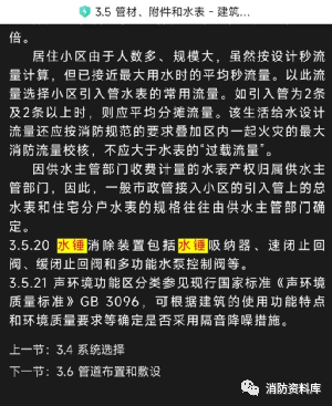

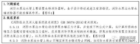

8.3.3 消防水泵出水管上的止回阀宜采用水锤消除止回阀。
当消防水泵供水高度>24m时,应采用水锤消除器。当消防水泵出水管上设有囊式气压水罐时,可不设水锤消除设施。
【注意:仍应设置具有水锤消除功能的止回阀。(来自指南)】

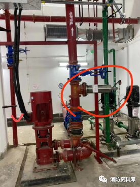

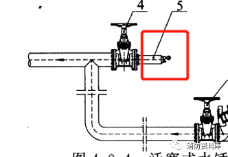

【活塞式】水锤吸纳宜设置在靠近水泵出水口的拐点处下游,
【充气胶胆式】水锤吸纳器宜设置在靠近水 泵出水口止回阀后。

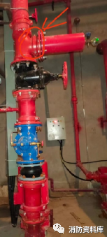

错误案例:前面虽然有闸阀,但起不到检修阀的作用
   错误                                    正确
没有安装检修阀;安装在止回阀上游(水泵结合器的安装位置:应安装在水泵出水总管上,止回阀后(前后方向按水流过方向计),前应设置检修闸阀)

  DN15~50为螺纹连接,用标准三通垂直装于管道,用于支管系统消除管道不规则水击波和噪声。
        DN50~300为法兰连接,用标准三通外接。
1、、活塞式水锤消除器应尽量安装在水击源附近,其安装应便于水击波无阻碍地通向消除器。
2、、注意事项
1、阀体上的【压力表】,安装前显示阀体气室压力,安装后显示管道压力。
3、安装前请确认,水锤消除器气室压力不得高于管道压力。
4、当扬程50m以上,压力5Kgf/cm2以上时,建议长道管下方及逆止阀止阀上方转角处各安装一只水锤消除器。
5、为考虑维修,建议保留10cm阀体与墙面间隙,方便维修动作。
6、若管道内水压力较低,或水锤消除器气室压力较低,皆可帖水锤消除器上方注气栓加入气压或释放气压。
7、水锤消除器气室压力,维持于管道压力50%~70%时水锤消除器效果最佳。

    4 为了更好地发挥充气水锤吸纳器消减水锤的作用
【出厂预充气的压力】应与具体工程的给【水系统工作压力】相匹配,
【活塞式】水锤吸纳器按行业标准《建筑给水水锤吸纳器》CJ/T300-2013第7.10.3条的规定应为【给水系统工作压力的0.9倍】,
【胶胆式】水锤吸纳器出厂预充气的压力宜为0.3MPa,产品安装完毕后应把胶胆式水锤吸纳器的充气压力调整为【系统工作压力的0.5倍】。

5.5.11  消防水泵出水管应进行停泵水锤压力计算,并宜按下列公式计算,当计算所得的水锤压力值超过管道试验压力值时,应采取消除停泵水锤的技术措施。【停泵水锤消除装置应装设在消防水泵出水总管】上,以及消防给水系统管网其他适当的位置:
(此条计算应写入工程计算书中)
