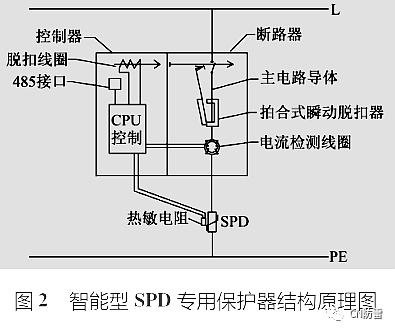

智能型 SPD 专用保护器的结构
       智能型 SPD 专用保护器是一个特殊结构的单极断路器与控制器的组合。每个单极对应一个SPD,在三相电路中,3 个单极断路器与控制器组合,分别检测、控制、保护 3个 SPD。智能型SPD 专用保护器结构原理图如图 2 所示。

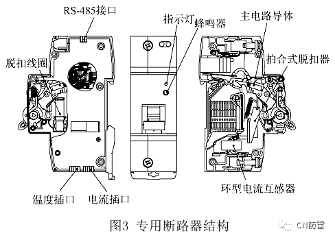

2.1 专用断路器的结构
      断路器的外壳及形式、操作机构、触头系统及灭弧系统与 100 A 的小型断路器( MCB) 基本相似。专用断路器结构如图 3 所示。断路器内部的主电路直通导体用于SPD与低压配电系统,是泄放雷电流的导电途径,没有线圈结构不会对雷击冲击电流产生高频阻抗,不会产生残压,也不会对 SPD 的运行性能产生不利影响。拍合式瞬动电磁脱  扣器在 SPD 发生电击穿短路时,驱动断路器脱扣机构动作,切断短路故障电流。
      电流检测线圈( 环型电流互感器) 与控制器连接,用于检测 SPD 运行中的泄漏电流。脱扣线圈是由控制器驱动。

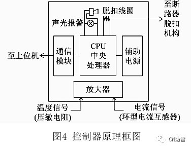

 2.2 智能型控制器的结构
      控制器的核心部件是 N76E003AT20 型中央处理器( CPU) ,其由辅助电源模块供电,电流信号经放大器输入 CPU。当信号强度达到设定的阈值时,通过脱扣线圈,驱动断路器分闸,并驱动指示灯、蜂鸣器发出声光报警或预警。另有一个温度传感器( 热敏电阻) 接口,如果需要,可连接SPD 外壳上的温度传感器。
      控制器内置的通信模块经 RS-485 接口,可与低压配电系统的管理网络连接,将电流、温度信息及预警、报警信号传送至上位机,使运维人员、管理人员直观了解SPD运行的全周期,使SPD 运行的管理方式与低压配电自动化管理系统配套一致。控制器原理框图如图 4 所示。
智能型 SPD 专用保护器的特性
      保护器以环型电流互感器与控制器组合,形成电流检测控制功能单元。检测 SPD 的泄漏电流变化特征,判别其运行状况。
      ( 1) SPD 投入运行初期,产生数毫安的容性( 工频) 电流,以此作为 SPD 在线运行的判别电流[1],若电流趋于零,可判定 SPD 已退出运行,控制器报警,提示运维人员及时检修。
      ( 2) 在 SPD 投运中期,经自然热老化,或遭雷击产生泄放电流的热老化,泄漏电流增加到数十毫安至数百毫安。SPD 的待机功耗随老化程度而增加,但其温度( 温升) 仍正常,维持正常运行。
      ( 3) 在 SPD 投运后期,处于临界劣化状态,其泄漏电流在数百毫安至 1 A,但待机功耗明显增加。
      ( 4) 当检测到大于 1 A 的泄漏电流时,SPD已发生不可逆转的劣化,或电网出现暂态过电压。该故障电流会导致 SPD 严重发热,引发其塑料底座熔化或燃烧。控制器按反时限安秒特性( 如 10 A·s) 驱动断路器分闸,并报警。若在反时限动作的运行时间内,故障电流下降,则判定是电网暂态过电压消失,SPD 仍维持运行 。该反时限特性也避免了SPD再泄放雷电流时的误动作,提高运行可靠性。
      另外,当 SPD 发生击穿短路事故,或其他原因导致断路器以下电路发生短路事故,则由拍合式瞬动脱扣器直接驱动断路器分闸,切断电源并报警。
