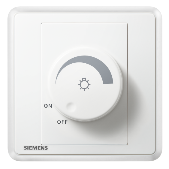

旋钮调光:
旋钮调光开光是生活中比较常见的一种,通常开关面板上有一个圆形的物理旋钮,控制转动旋钮调节流经灯具的电流或电压,从而获得不同强度的光亮。
旋钮调光开关的应用
旋钮调光开关常用于原位替代普通86开关,采用86普通开关的灯光只有开和关两种状态,而使用旋钮调光开关后,灯光可以在关闭和最亮之间均匀变化,大家可以旋转调光旋钮将灯光调至满足当下需求的亮度。
●璟悦系列调光开关

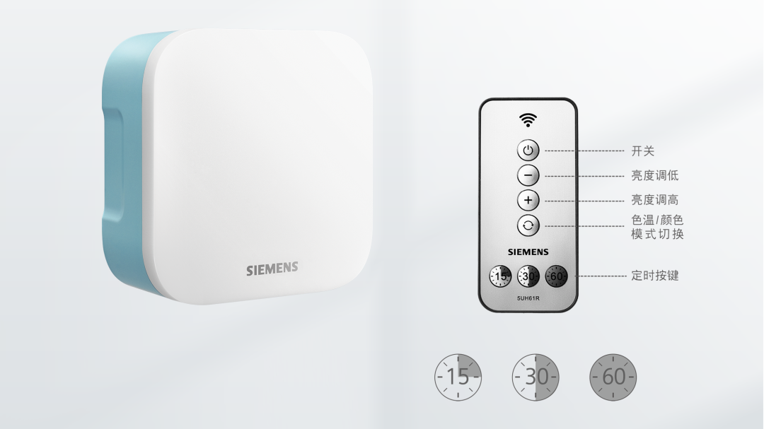

遥控调光:
遥控调光就是通过遥控器远程控制灯光的亮度或颜色,遥控器类型多为红外遥控,遥控面板上设置有多种功能按钮,按动按钮发射出不同的脉冲信号,从而实现灯光的切换。目前越来越多的智能灯光支持手机APP遥控调光。
遥控调光开关的应用
遥控调光常见于智能家居灯光系统、小夜灯等,通过红外遥控器或者手机APP远程控制灯光的开关,调低或者调高灯光亮度,切换光线色温/颜色模式,营造出更有氛围感的照明环境。
●遥控可调光小夜灯

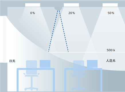

感应调光:
感应调光是通过传感器识别周边环境来控制照明系统。常见的感应方式有人体感应和照度感应:人体感应通过红外热释电感应器检测周围是否有人体活动,检测到人体移动,灯光自动开启;照度感应则是通过光敏传感器识别环境亮度,并根据当前环境的亮度,自动调节照明亮度。
感应调光开关的应用
感应调光常应用于楼宇自控系统的智能照明模块,安装于空间顶部,通过光敏传感器识别一定角度里的光照度,经过计算,智能调节不同位置灯光的亮度,使其达到平均值,不仅能够保证照明光线均匀,而且有效节约了能源。
●感应调光开关工作原理
