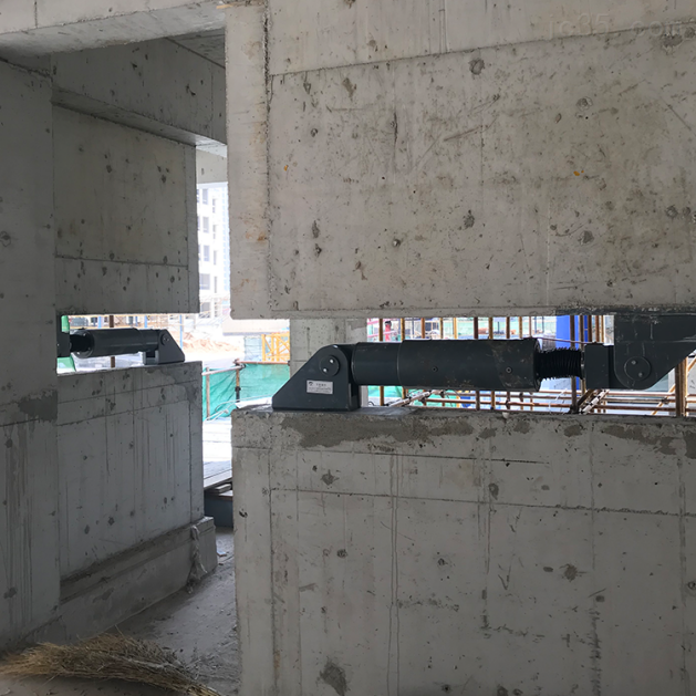

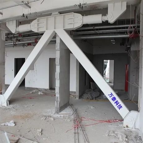

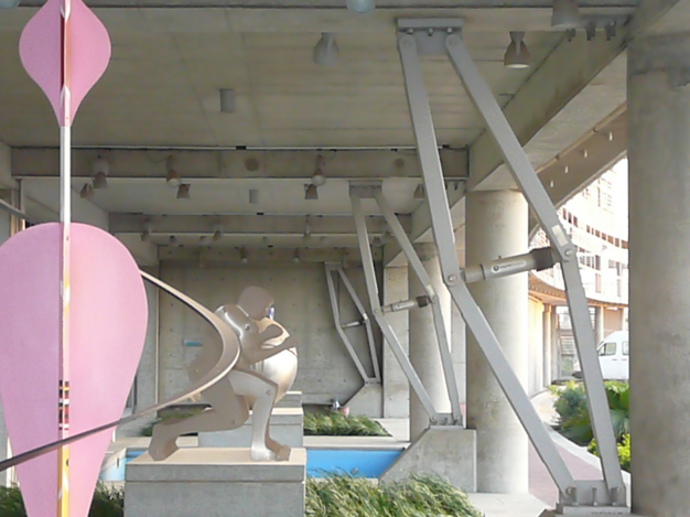

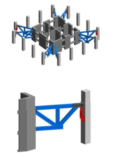

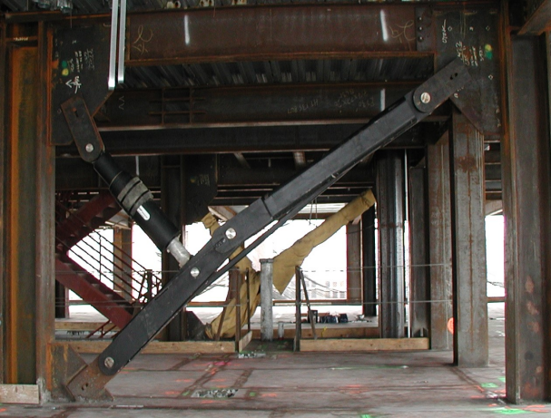

粘滞阻尼器是速度相关型阻尼器,滞回曲线比较饱满,可重复使用无需更换,具有稳定的耗能能力,能增加结构的阻尼,已被当作消能部件广泛地使用在高层结构的抗风抗震中。
? 乌鲁木齐绿地中心粘滞阻尼伸臂
? 粘滞阻尼墙
? 人字形连接
? 对角连接
? 套索连接
? 剪刀形连接

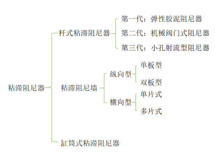

二、粘滞阻尼器
上世纪五十年代起,在航天、军事和机械等领域就慢慢能见到粘滞阻尼器的身影了。当然,在土木结构中运用粘滞阻尼器时间较晚,约二十年后,才慢慢能在土木结构中瞧见粘滞阻尼器的身影。经过了几十年的研究发展,粘滞阻尼器作为消能元件应用在结构中的技术已日趋成熟。
? 图2 粘滞阻尼器分类

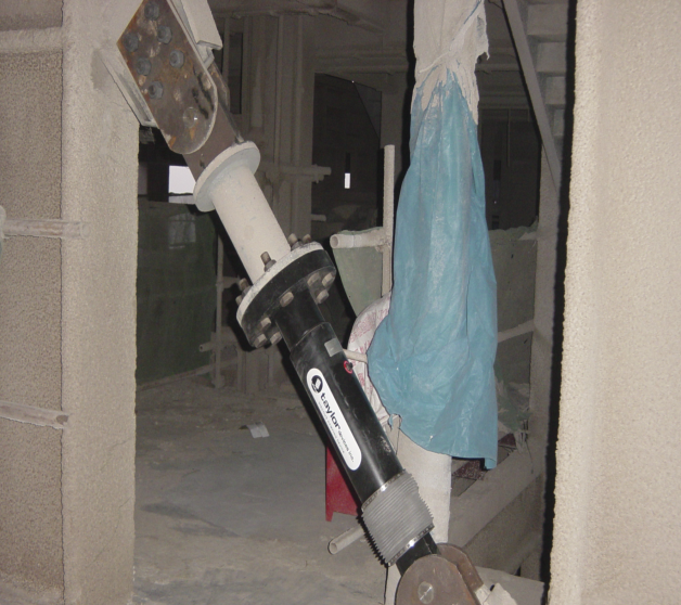

杆式粘滞阻尼器一般由缸体、活塞、阻尼孔或间隙、粘滞阻尼介质和导杆等部分组成。其工作原理是:在动力荷载作用下,活塞运动使活塞两边的粘滞阻尼介质产生压力差,从而产生阻尼力。粘滞阻尼墙主要是由内部钢板、外部钢板及内外钢板之间的粘滞阻尼介质等构成,粘滞阻尼墙在外部钢板围合的空间内做平面运动,引起粘滞材料的内摩擦而耗散振动能量。缸筒式粘滞阻尼器主要由大小两个圆桶、粘滞阻尼介质以及密封装置等组成,主要是利用可动部件在粘滞液体中的移动依靠剪切摩擦和液体压缩产生阻尼力。

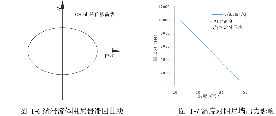

粘滞阻尼器的优点可以总结如下:(a)滞回曲线饱满,呈椭圆形,具有不错的耗能能力;(b)粘滞阻尼器对结构不产生附加刚度,不增加地震动能量输入且不用考虑阻尼器与结构主体的刚度匹配问题;(c)通过耗能方式降低地震需求,无需过多对结构主体加强,进行加固施工时简单易操作;(d)温度适应性好,发挥作用稳定,维修代价低。正是由于以上优点,粘滞阻尼器在既有建筑加固领域具有不错的表现。
? 图3 粘滞阻尼器滞回曲线

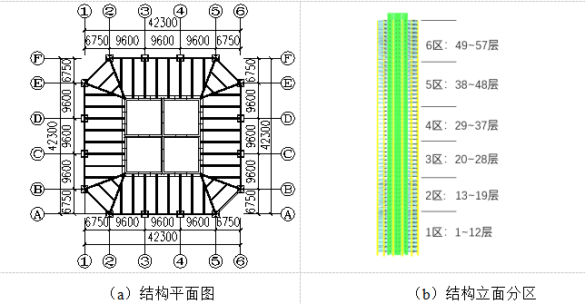

参考国内一座实际工程设计的框架-核心筒结构,塔楼结构示意图如图7所示,结构抗震设防烈度为8度(0.2g),场地类别为Ⅱ类,设计地震分组为二组。结构总高度为258m,地上57层,采用型钢混凝土框架+钢筋混凝土核心筒结构体系;塔楼平面尺寸42.3m×42.3m,周围共由16个均匀布置的型钢混凝土柱组成;核心筒居中布置,平面尺寸为20.6m×20.6m。采用有限元分析软件ETABS建立三维有限元模型,结构固有阻尼比为4%。
? 图7 结构平面图及立面分区
该结构竖向划分为6个区域,框架柱的混凝土强度等级划分如下:1区为C60;2~4区为C55;5~6区为C50。核心筒混凝土强度等级为:1区为C60;2~4区为C55;5~6区为C50。底层柱截面尺寸为1.8m×1.8m,向上沿层高逐渐减小为1m×1m。钢框架梁的主要截面尺寸为H700×300×20×30mm。核心筒底部的外围墙肢厚度约为1.2m,向上沿高度逐渐减少到1m,核心筒底部的内部墙肢厚度约为0.7m,向上逐渐减小到0.4m。钢材采用Q345,钢筋等级为HRB400。梁、柱采用杆单元模型,墙采用壳单元,楼板采用膜单元,粘滞阻尼器采用基于Maxwell模型的Damper单元。

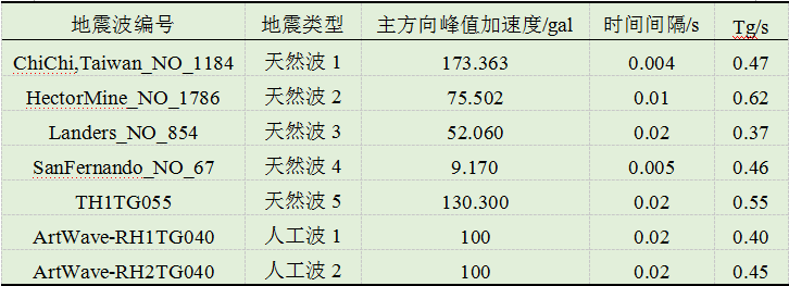

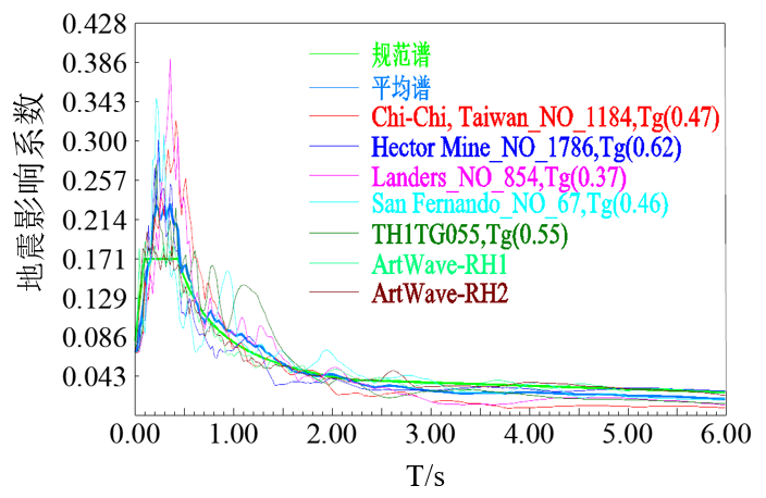

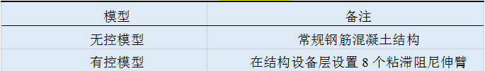

分别建立无控和有控两个模型,模型情况见下表1。用7组地震波进行动力弹性时程分析以及弹塑性时程分析,其中包含5条天然波和2条人工波,地震波信息见表2。图8为7条地震波标准化加速度反应谱的对比曲线。

表2地震波信息

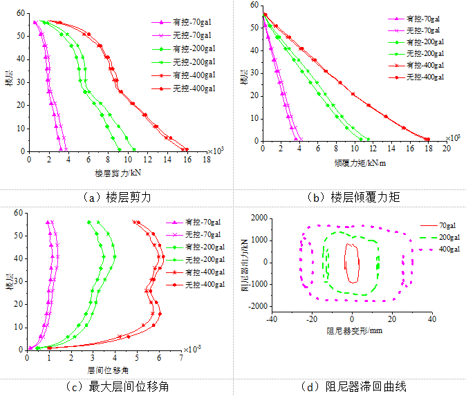

为分析粘滞阻尼器伸臂对结构地震响应的控制效果随地震强度增加的变化趋势。对有控结构和无控结构的楼层剪力,倾覆弯矩和最大层间位移角曲线进行对比,结果以7条地震波的平均值体现,如图9中(a)、(b)、(c)所示。为研究粘滞阻尼器在小、中以及大震下的耗能情况,提取阻尼器的变形-出力滞回曲线,见图9(d)。
? 图9 结构响应对比图
对比有控结构与无控结构在各强度地震下的地震响应可以看出,在多遇地震下粘滞阻尼器伸臂对结构的楼层剪力、倾覆力矩、最大层间位移角的减幅较为显著,有控结构楼层剪力最大减幅为14%,倾覆力矩的减幅为13%,最大层间位移角的减幅为24%。罕遇地震下有控结构与无控结构的楼层剪力曲线和倾覆力矩曲线几乎重合,而层间位移角曲线差异较明显。从图9的(c)中可以看出,罕遇地震下由于结构塑性的发展导致结构整体刚度减弱,层间位移角曲线的形状发生了明显改变。从图9的(d)中可以看出,随着地震动强度的增大,粘滞阻尼器的出力和变形也在增大,阻尼器的耗能也在不断增大。
