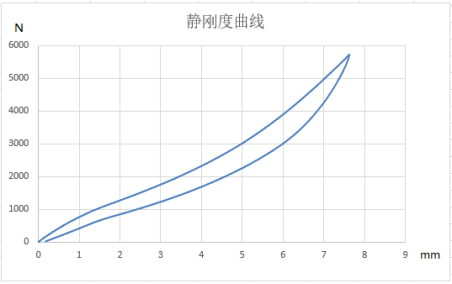

1.1、隔振器静刚度的测量
测量隔振器的静刚度就是测量静载荷-变形特性,一般用压力试验机。对于隔振器而言,在一定载荷范围内,静载荷与变形量近似线性关系。为了提高测量精度,一般先预压两个循环,然后记录第三个循环的载荷-变形曲线。每个循环控制在0.5-1min之间。静刚度表达式为Ks=(P1-P2)/(δ1-δ2)。常见的橡胶隔振器的静刚度曲线如下图所示。
图1某橡胶隔振器的静刚度曲线

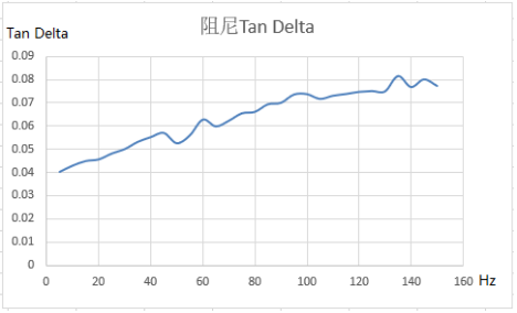

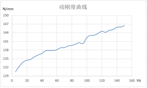

1.2、隔振器动态特性的测量
隔振器的动态特性主要是指动刚度和阻尼系数。进行动刚度测试,需要定义初始载荷,一般为额定载荷或实际工况载荷;其次需要设定测试频率范围,例如5-100Hz;还需设定振幅,例如±0.1mm。最终可测得隔振器的动刚度和阻尼。某橡胶隔振器的动刚度曲线如图2所示,一般来讲,隔振器的动刚度随着频率的升高呈现出缓慢递增的趋势。Tan Delta是隔振器阻尼的表征参数,也称为损耗因子,一般是阻尼比的2倍,与品质因子Q互为倒数关系。图3是某一橡胶隔振器实测得到的阻尼特性曲线,从图中可以看出,阻尼与频率也有一定关系,随着频率的变大而逐渐变大。
图2 某橡胶隔振器的动刚度曲线

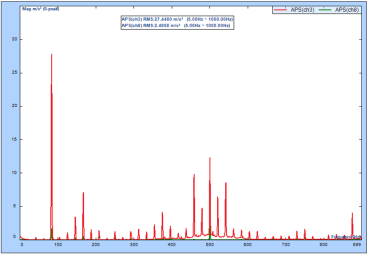

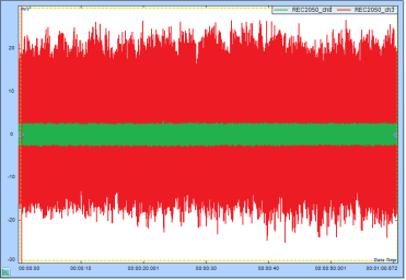

2、隔振效果的测量与评价
在隔振设计阶段,一般均是用传递率大小来衡量隔振效果的好坏,但这是建立在基础和设备均为刚性体的假设下。在工程实际中,这种假设条件是不存在的,尤其是车、船等应用,一般基座是非刚性的,基座的阻抗特性对实际的隔振效果是有影响的,甚至影响很大。在实际应用中,为了测试隔振器的隔振效果或传递率,通常在隔振器的主动端和被动端分别布置一个加速度传感器,待机器工况稳定后,通过振动信号采集仪器测得加速度的时域信号,然后利用后处理分析软件,便可得到加速度的频谱。传递率T一般是用被动端和主动端的加速度有效值的比值来表示,而隔振效率λ=1-T。图4为例,为某次测试得到的隔振器主动端和被动端的加速度时域图和频域图,其中红色谱线代表主动端,绿色谱线代表被动端,分析频率范围5-1000Hz,加速度取5-1000Hz范围的RMS值。那么,可以得出,传递率T=2.4958/27.4480=9%,隔振率为91%。
时域图
                            频域图
