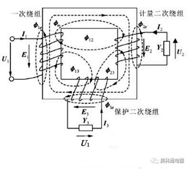

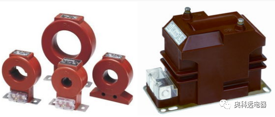

1、互感器的定义
互感器又称为仪用变压器,是电流互感器和电压互感器的统称。
[1]能将高电压变成低电压、大电流变成小电流,用于量测或保护系统。
[2]其功能主要是将高电压或大电流按比例变换成标准低电压(100V)或标准小电流(5A或1A,均指额定值),以便实现测量仪表、保护设备及自动控制设备的标准化、小型化。同时互感器还可用来隔开高电压系统,以保证人身和设备的安全。
