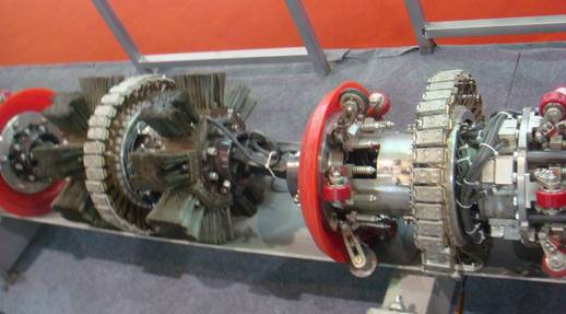

智能清管器
智能清管器由数据采集传感器、支撑系统、驱 动系统、皮碗 (钢刷)、探头、电源系统和信号处 理系统组成,其长度是普通清管器的 4~5 倍。为 使管道内检测顺利进行,在发射智能清管器前先发 射普通清管器对管道进行清理,然后再发射测径清 管器,确定管道内部状况和通过能力。智能清管器采集确定的管道信息包括管道几何变形测量,管道 凹痕、起皱、椭圆度、弯曲半径等信息;管道金属 损失、蜡沉积以及腐蚀程度;管道裂纹缺陷位置、面积和严重程度。
