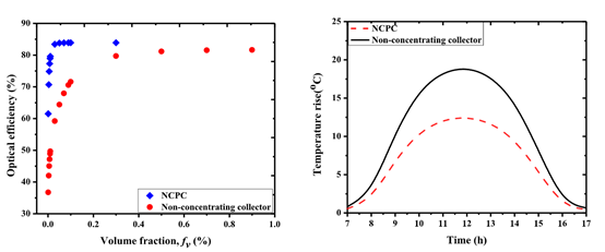

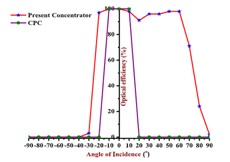

同时,将其与传统的CPC进行比较(如图2所示),因所设计的CPC在半接收角上不对称。因此,所设计的CPC在正入射角 (+AoI) 上表现出更高的光学效率。还将CPC与同孔径的面积的矩形非聚光集热器(NNCC)的光学效率和温升进行了比较,从图3中可以看出CPC的性能优于矩形NNCC。
图2. 所提出的 CPC 设计和传统 CPC不同入射角的光学效率
图3. CPC 和具有相同孔径面积的非聚光(矩形)收集器在(a)光学效率和(b)温升的对比示意图

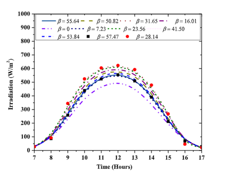

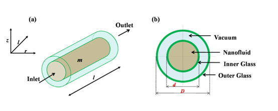

为使接收器获得最大的光照辐射,作者通过对入射角(θ)和最佳倾角(βopt)对收集器的最佳倾斜角度进行了计算。从 图4 所示中可以看出28.14是最佳角度,因为在这个角度孔径上的辐照入射量最大。在对倾斜角度进行优化时,发现在NCPC运行期间会受到纳米颗粒(NP)分散的不稳定性和“布朗运动”的影响,使得NP-NP和NP-壁之间的相互作用变得显着。因此,作者开发了一个如 图5 所示基于NF的的单相理论模型进行研究,并利用隐式有限差分法对控制微分方程以及初始条件和边界条件进行数值求解。同时,为计算简便,将流体的流动假设为活塞流,以保证流速的均匀分布。
图4. 不同倾角值下的昼夜全球辐照
图5. (a)基于纳米流体的接收器的横截面图;(b)纳米流体的流动方向

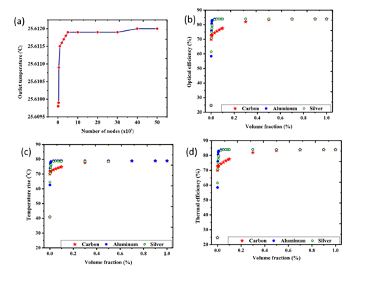

为评估添加NP后的热增强和压降,作者进行了?分析。同时,在考虑节点数对出口温度的影响下,为找出最佳节点数,还进行了网格独立性的研究。从图6(a)中可以看出,5×103到30×103节点范围内的出口温度保持恒定,即使在30×103节点之后,变化也仅为 0.0001℃。此外,已考虑用于求解辐射传递方程的空间已被划分为 25 个节点。空间范围为1~25 mm,每个节点的厚度为1 mm。

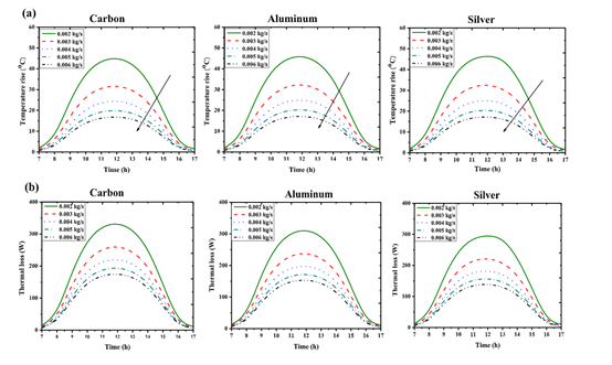

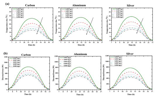

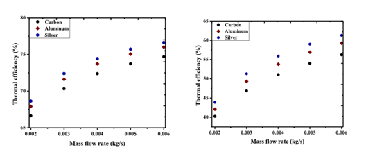

在NCPC中,NP的体积分数起着重要作用,因为其热效率和温升的性能取决于它们在基液中的数量。因此,首先测试了纳米颗粒体积分数对光效率(图6,b)、温升(图6,c)和热效率(图6,d)的影响。同时,还研究了三种不同NF NCPC在(i)两个同心玻璃管在环带中具有真空和 (ii) 没有任何包封管的单个玻璃管的两种接收器中质量流量对温升、热损失和热效率的影响(见图7-9)。
图6. (a)出口温度 v/s 用于网格的节点数;(b)体积分数对聚光器光学效率的影响;(c)体积分数对纳米流体温升的影响;(d)体积分数对聚光器热效率的影响。
图7. 质量流量对 (a) 纳米流体的温升、(b) 热损失的影响(i)
图8. 质量流量对 (a) 纳米流体的温升、(b) 热损失的影响(ii)
图9. 质量流量对 (a) (i)热效率、(b) (ii)热效率的影响

NCPC的设计表明,最佳半接收角为10°和 60°,在新德里(印度)安装 NCPC 时,最佳倾角为 28.14 度。热性能表明NP的体积分数起着至关重要的作用,并且在最佳体积分数下表现更好。结果表明,C、Al和Ag的最佳体积分数分别为0.7%、0.07%和0.05%。质量流量在 NCPC 的性能中也起着重要作用。在温升上,使用Ag NP表现更好,因为与C NP相比,热损失更少。将 NCPC 与NNCC进行比较时,发现使用CPC实现了6.5℃更高的温升。使用CPC的主要优点是在较低的入射角下最大辐照入射到接收器上,这在非聚光收集器的情况下是不可能的。最后,NCPC的?效率还取决于体积分数,0.05%是最佳体积分数,其中?效率比纯水高4.65%。
