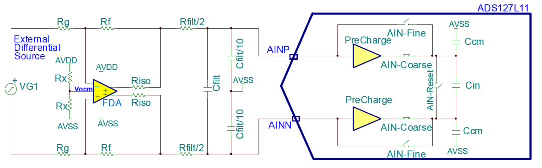

降低输入放大器驱动要求的方法之一是在ADC输入端使用电荷桶滤波器,其中的差分电容比内置采样电容要大。这个简单的电阻电容网络(图2所示的Rfilt和Cfilt)充当电荷储存器,用以提供输入采样电容(Cin)所需的大部分瞬时电流。外部滤波电容Cfilt将峰值输入电流从相对较高的电流脉冲(几十毫安量级)降低到峰值小于1mA,平均电流仅为数百微安。
使用大的外部输入电容除了能降低峰值电流外还能降低对输入放大器的高带宽要求,从而提供更广泛的放大器选择。这些额外的放大器选项允许设计师在低功耗、直流性能和许多其他设计标准方面做出更好的优化。
然而,使用大型外部输入电容的一个缺点是它限制了最高输入信号频率。实际上它是一个一阶低通电阻电容RC滤波器。另一个缺点是电容器阻抗在较高输入频率下变得非常低,从而容易导致大电流流过电容器。源自输入放大器的这种大电流会导致系统功耗增加,这对于高密度或电池供电的系统来说是非常不利的。
许多低功耗精密放大器可能无法在支持大电流的同时保持良好的信噪比和总谐波失真。对于极低频输入信号或直流输入信号来说,使用大输入滤波电容可能是一种可接受的方法,但对于10kHz或更高的输入频率来说,负载电流和由此产生的功耗可能会变得高的无法接受。

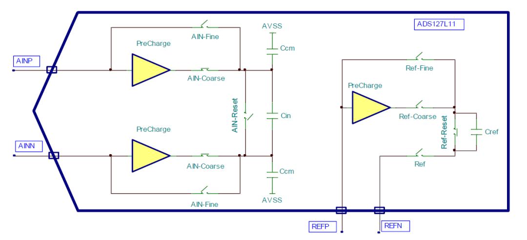

预充电缓冲器的设计灵活性
如果采用预充电缓冲器,既可以放宽输入放大器驱动要求,又不会降低ADC总体精度。预充电缓冲器是一种专用放大器,在采集周期的前半部分为ADC的内置采样电容充电,在采集周期的后半部分断开连接,以实现ADC输入端和内置采样电容之间的直接连接。在采集周期的最后阶段,将内置采样电容直接连接到输入端,这样就可以从信号通道中消除预充电缓冲器带来的任何误差。预充电缓冲器的使用,可以将外部输入放大器的整体动态负载降低99%以上。
在与宽带宽外部输入放大器结合使用时,预充电缓冲器还有一个好处,就是具有更低的总谐波失真。预充电缓冲器与高速输入放大器一起使用,可以将总的谐波失真改进10dB或更多。同时开启高速放大器和内置预充电缓冲器,灵活性得到改善,不过带来的问题是功耗增加了;这就需要在优先考虑低失真还是低功耗之间做出折衷权衡。
图2:典型高电平信号链中采用带有内置预充电缓冲器的全差分输入放大器。
预充电缓冲器的主要缺点是在采集阶段的后半程完成对内置采样电容的充电所需的动态电流很小。然而,这个动态电流还不到直接驱动(不启用预充电缓冲器)输入采样电容所需电流的1%,因此支持使用带宽窄得多的放大器和更小的输入滤波电容。
图2所示的典型高电平信号链中,外部输入放大器和内置预充电缓冲器为Cin充电,而图3则突出显示了使用预充电缓冲器时的时序细节。

峰值输入电流受内置AIN-Fine开关电阻Rsw的限制,可使用公式16计算得到。对ADS127L11来说,从AINP和AINN端看过去的差分输入开关电阻典型值为165Ω。在输入电压为4V且没有预充电缓冲器的情况下,每个周期内产生的峰值电流Ipeak接近24mA(公式17),这对于大多数精密放大器来说是相当高的,这也是为什么必须使用输入滤波器来提供大部分峰值电流的原因。
Ipeak=Vin/Rsw          (16)
Ipeak=4V/165?=24mA                        (17)
当使用预充电缓冲器时,输入采样电容上的电压值非常接近AIN-Fine开关闭合时的输入电压——在预充电缓冲器的增益误差范围内。在G=0.995的情况下,预充电缓冲器在直接连接ADC输入端之前,会将输入电容上的电压充电至约3.98V,此时得到的峰值输入电流约为121μA,公式18中就利用了这些值,结果如公式19和20所示。
Ipeak=(Vin-Vcin)/Rsw (18)
Ipeak=(4V-3.98V)/165? (19)
Ipeak=121μA (20)
由于平均输入电流和峰值输入电流均有所下降,因此预充电缓冲器可以使用带宽小于10MHz的外部输入放大器。这就给放大器提供了更多的选择,使低频噪声、宽带噪声、偏移电压和其他指标的优化成为可能。

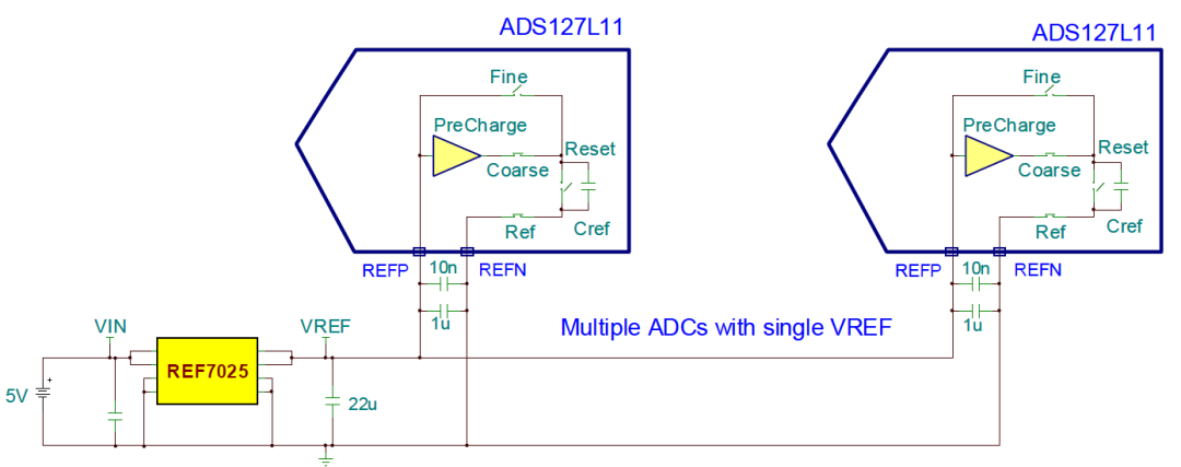

用于基准输入的预充电缓冲器
ADS127L11还集成了一个基准输入预充电缓冲器。与输入预充电缓冲器非常相似,该基准输入预充电缓冲器亦可降低峰值和平均输入电流。对该器件来说,如果使用4.096V的典型外部基准电压,输入时钟频率为25.6MHz,并工作在高速模式,那么没有预充电缓冲器时的平均输入电流为778μA,这对大多数基准来说都可以轻松驱动,然而,许多系统使用多个ADC通道,比如8个或更多个通道,此时,总的基准电流为8×778μA,即6.2mA,这对于精密基准来说就相当高了。例如,REF6041的最大输出电流为4mA,此时单个基准是无法驱动8个ADC基准输入的。REF7025是另一个不错的选择,可提供出色的低频噪声和极低的长期漂移。尽管REF70系列的最大输出电流为10mA,但为了使用该基准实现最高精度,输出电流应控制的尽可能低。
若采用内置基准预充电缓冲器就可以打破上述限制,因为每个ADC的平均输入电流降至2μA。单个基准即可驱动多个通道(如图4所示),无需担心过载,也无需额外的外部放大器,还能够降低整体电路板尺寸和成本。
图4:用一个基准带动多个内置预充电缓冲器ADC的典型连接图。
