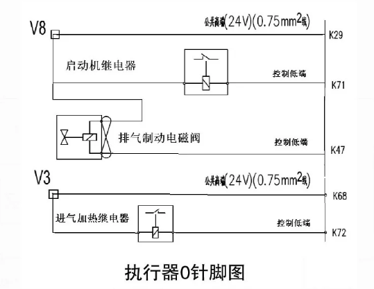

执行器0电路故障
一、故障原理:
参考电压:无故障时的标准电压

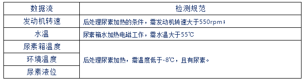

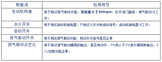

二、检测数据流
请使用L236诊断设备,检测以下数据流:

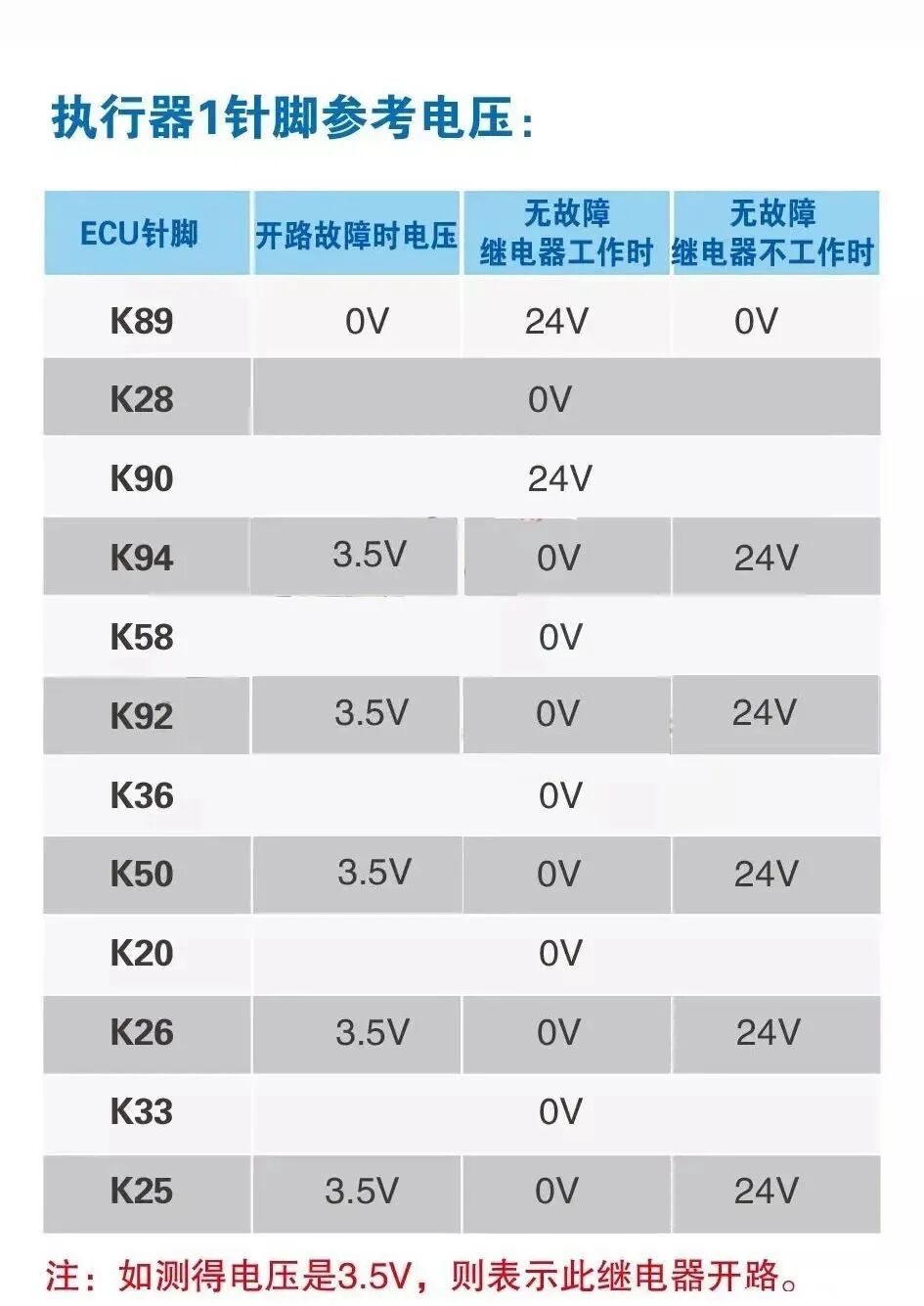

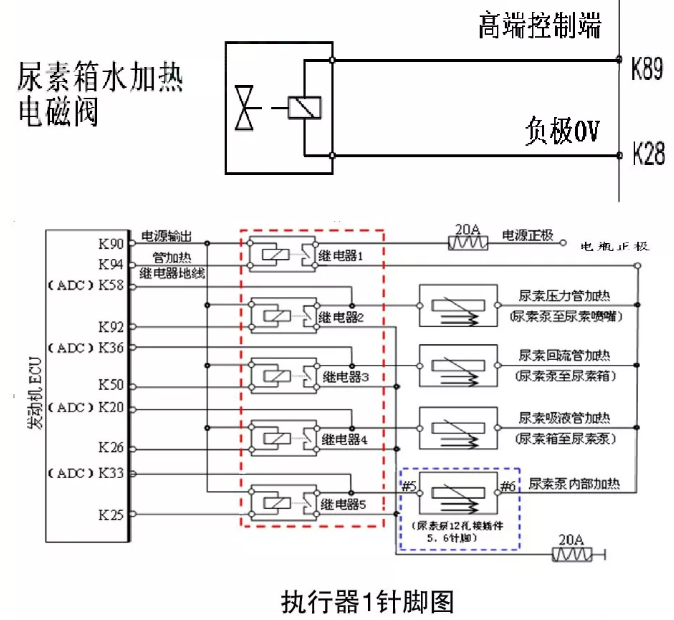

执行器1电路故障
一、故障原理:
1. 发动机ECU内部包括3个执行器(执行器0/1/2),分别负责ECU多个电源输出针脚的供电,如果任一电源输出针脚或线束与整车负极短路了,就会报出相应执行器对地短路的故障;
 2. 执行器1负责后处理尿素电加热所有继电器的控制端(K94、K92、K50、K26、K25)和尿素水加热电磁的控制端(K28),共6个针脚。以K94为例,T15上电5分钟后(此时K94电压应为24V),如果检测到K94针脚电压较低(比如1.5V),则就报出“执行器1对低短路”故障,一般是K94与其他整车负极短路导致;
 3. 几乎都呈“历史故障出现”,其实是当前故障。导致原因几乎都是整车线束短路引起。
二、排查技巧:
如ECU端K94、K92、K50、K26、K25、K28电压是3.5V,则表示继电器开路。

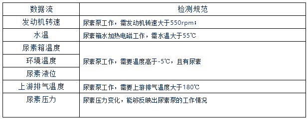

三、检测数据流

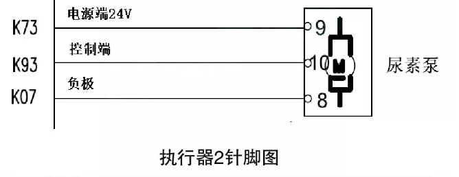

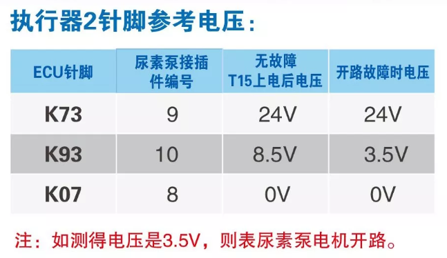

执行器2电路故障
一、故障原理:
1、执行器2负责后处理尿素泵电机驱动针脚K93,连接尿素泵12针接插件10号针脚。
2、T15上电后先断开自检,如果检测到K94针脚电压带电(比如1.5V或24V等),且不等于8.5V,则就报出“执行器2对低短路”故障,一般是K93与其他整车电源短路导致;
二、排查技巧:
三、检测数据流
