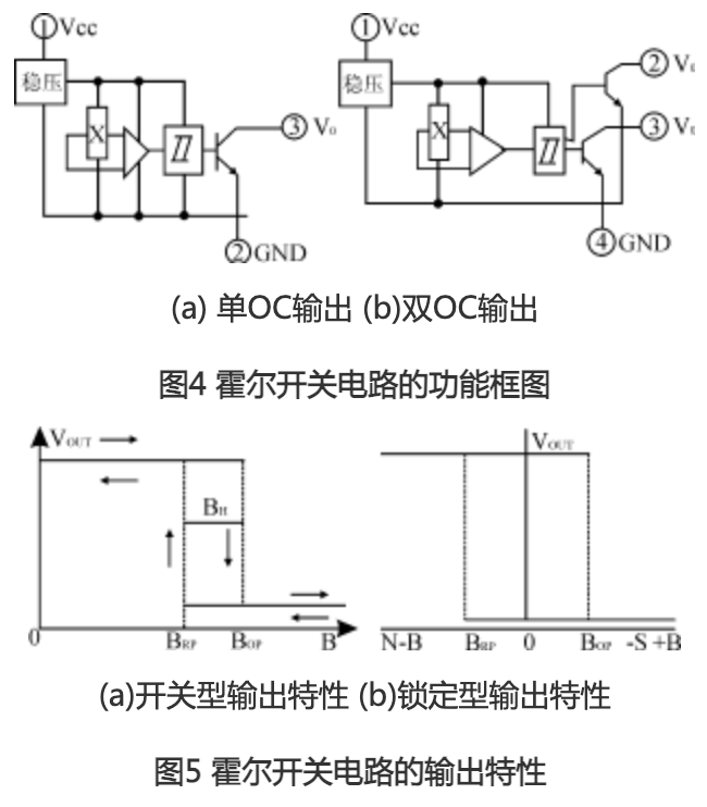

霍尔开关电路
霍尔开关电路又称霍尔数字电路,由稳压器、霍尔片、差分放大器,斯密特触发器和输出级组成。在外磁场的作用下,当磁感应强度超过导通阈值BOP时,霍尔电路输出管导通,输出低电平。之后,B再增加,仍保持导通态。若外加磁场的B值降低到BRP时,输出管截止,输出高电平。我们称BOP为工作点,BRP为释放点,BOP-BRP=BH称为回差。回差的存在使开关电路的抗干扰能力增强。霍尔开关电路的功能框见图4。图4(a)表示集电极开路(OC)输出,(b)表示双输出。它们的输出特性见图5,图5(a)表示普通霍尔开关,(b)表示锁定型霍尔开关的输出特性。
一般规定,当外加磁场的南极(S极)接近霍尔电路外壳上打有标志的一面时,作用到霍尔电路上的磁场方向为正,北极接近标志面时为负。
锁定型霍尔开关电路的特点是:当外加场B正向增加,达到BOP时,电路导通,之后无论B增加或减小,甚至将B除去,电路都保持导通态,只有达到负向的BRP时,才改变为截止态,因而称为锁定型。
