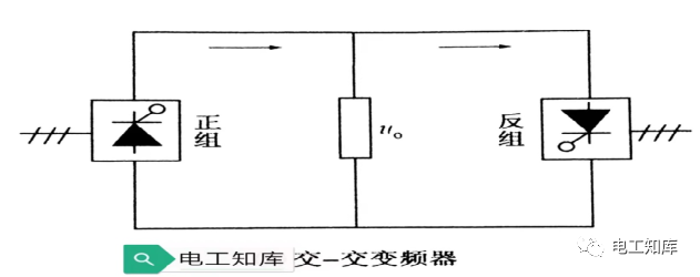

1、交-交变频器
简单的交-交变频器,可用两组反并联的变流器组成,如下图:如果让正组变流器和反组变流器轮流导通,则负载上就获得交变的输出电压u0,u0的幅值可以通过改变变流器的控制角α加以调节,u0的频率则有正、反两组变流器轮流导通的切换频率所决定。

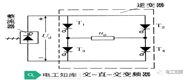

2、交-直-交变频器
交-直-交变频器是由整流器与逆变器组成,如下图:如果让两对晶闸管T1、T4与T2、T3轮流切换导通,则负载上就得到交流输出电压u0,u0的幅值可以用改变直流电压ud来调节,u0的频率则取决于两对晶闸管的切换频率。
