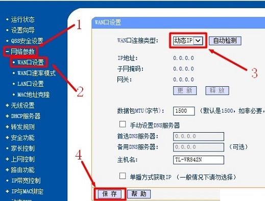

2、路由器2设置动态IP上网
在路由器2的设置界面,点击“网络参数”——>“WAN口设置”——>“WAN口连接类型”选择:动态IP(有的路由器上叫做“自动获取”、“DHCP”)——>点击“保存”。
路由器2设置动态IP上网
3、修改路由器2的LAN口IP地址
在路由器2的设置界面,点击“网络参数”——>“LAN口设置”——>右侧“IP地址”修改为:192.168.2.1——>点击“保存”,之后会提示重启路由器。

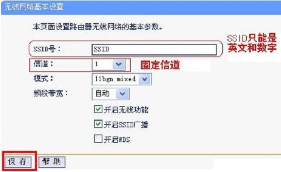

一、设置路由器1无线参数
1、在路由器1的设置界面,点击“无线设置”——>“基本设置”——>设置“SSID号”,注意SSID不要用中文——>“信道”选择:1——>勾选“开启无线功能”、“开启SSID广播”——>点击“保存”。
设置路由器1的WiFi名称和信道

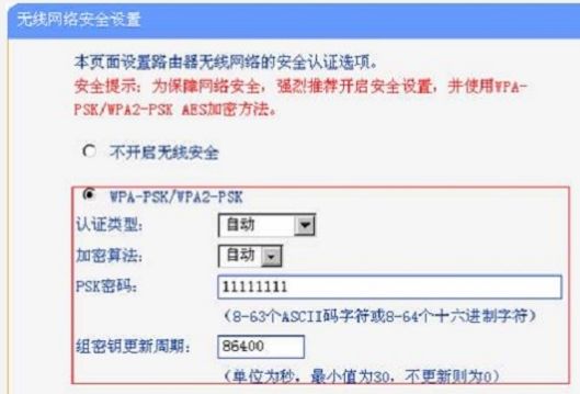

2、点击“无线设置”——>“无线安全设置”——>选择“WPA-PSK/WPA2-PSK”——>设置“PSK密码”——>点击下面的“保存”。
设置路由器1的加密方式和密钥
注意问题:
请记录下路由器1的SSID号、信道、加密方式、加密算法、PSK密码;在设置路由器2的时候需要用到这些信息。

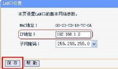

1、更改LAN口IP:点击“网络参数”——>“LAN口设置”——>“IP地址”修改为:192.168.1.2。修改完成点击“保存”,弹出确定页面点击“确定”,等待重启完成。
把路由器2的IP修改为与路由器1IP在同一个网段

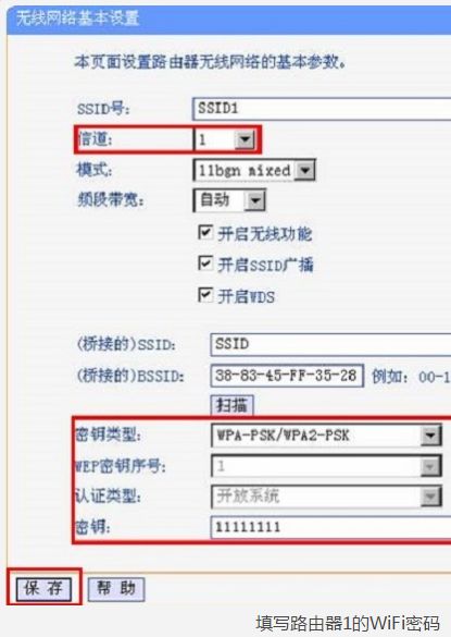

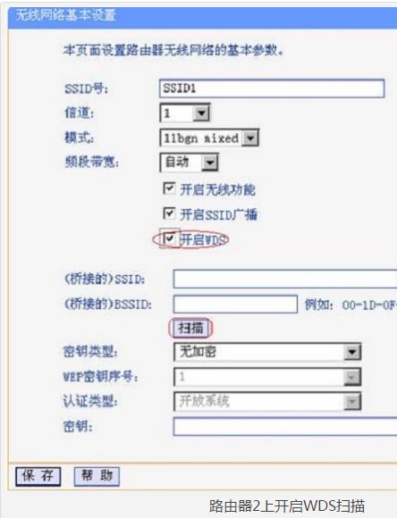

2、点击“无线设置”——>“无线基本设置”——>勾选“开启WDS”——>并点击“扫描”。

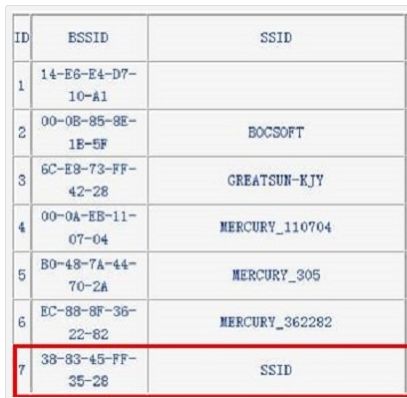

3、找到路由器1的“SSID”——>点击“连接”。
在扫描结果中,找到路由器1的ssid名称
4、设置“信道”为1——>“密钥类型”选择:WPA-PSK/WPA2-PSK——>在“密钥”填写路由器1上的无线连接密码——>点击“保存”。
注意问题:这里的信道、密钥类型、密钥是与路由器1上的保持一致。

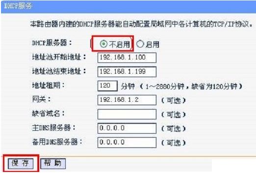

5、关闭DHCP服务:在路由器2设置界面点击“DHCP服务器”——>“DHCP服务”——>“DHCP服务器”选择:不启用——>点击“保存”。
关闭路由器2上的DHCP服务器

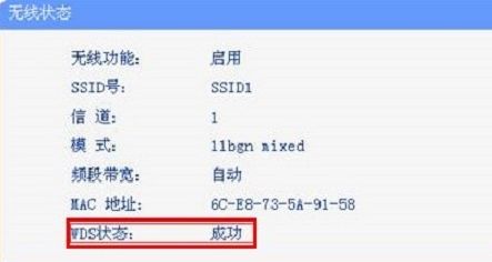

三、检查WDS桥接是否成功
在路由器2上点击“运行状态”——>查看“无线状态”下面的“WDS状态”,如果显示成功,则表示WDS桥接设置成功。
查看WDS状态
