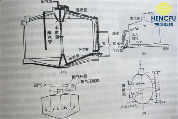

一、工艺原理
在常规的厌氧反应器内安装有搅拌器,使发酵原料和活性污泥处于完全混合状态。与常规的厌氧反应器相比,活性区增大,因此处理效率有明显的提高。在消化器内,新进入的原料由于搅拌作用,很快与发酵器内的全部发酵液混合,使发酵底物浓度始终保持相等,并且在出料时微生物也一起被排出,所以,出料浓度一般较高。该消化器具有完全混合的流态,其水力停留时间、污泥停留时间、微生物停留时间完全相等,即HRT=SRT=MRT,为了使生长缓慢的产甲烷菌的增殖和冲出速度保持平衡,要求HRT较长,一般要15d或更长的时间。
完全混合式厌氧消化器常采用恒温连续投料或半连续投料运行,适用于高浓度及含有大量悬浮固体原料的处理,如污水处理厂好氧活性污泥的厌氧消化过去多采用该工艺。农业沼气工程所处理的有机废弃物比较广泛,如:畜禽粪便、青贮饲料、过期的残粮、厨余残渣、生活有机垃圾、动物屠宰的废弃物、农副产品加工的废弃物等,或由上述几种有机废物混合构成。当发酵料液TS浓度(总固体浓度)为8%~10%,采用完全混合式厌氧消化工艺  (CSTR)居多。

三、池型
好的消化池池形应具有结构条件好、防止沉淀、没有死区、混合良好、易去出浮渣及泡沫等优点。消化池的池形,各个国家采用的样式较多,但常用的基本形状有龟甲形、平底圆柱形、传统圆形和卵形。
