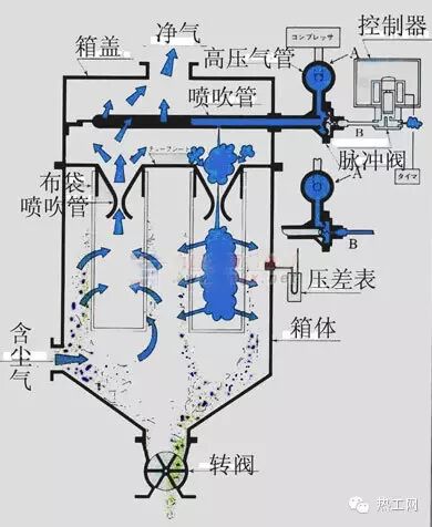

一 布袋除尘器
除尘器的工作原理如下:含尘气体由下部敞开式法兰进入过滤室,较粗颗粒直接落入灰仓,含尘气体经滤袋过滤,粉尘阻留于袋表,净气经袋口到净气室,由风机排入大气。当滤袋表面的粉尘不断增加,程控仪开始工作,逐个开启脉冲阀,使压缩空气通过喷口对滤袋进行喷吹清灰,使滤袋突然膨胀,在反向气流的作用下,赋予袋表的粉尘迅速脱离滤袋落入灰仓,粉尘由卸灰阀排出。

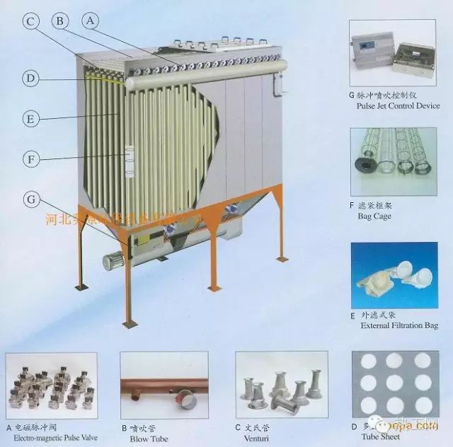

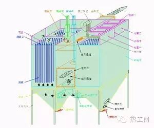

二 脉冲除尘器
除尘器主要由上箱体、中箱体、灰斗、进风均流管、支架滤袋及喷吹装置、卸灰装置等组成。含尘气体从除尘器的进风均流管进入各分室灰斗,并在灰斗导流装置的导流下,大颗粒的粉尘被分离,直接落入灰斗,而较细粉尘均匀地进入中部箱体而吸附在滤袋的外表面上,干净气体透过滤袋进入上箱体,并经各离线阀和排风管排入大气。随着过滤工况的进行,滤袋上的粉尘越积越多,当设备阻力达到限定的阻力值(一般设定为1500Pa )时,由清灰控制装置按差压设定值或清灰时间设定值自动关闭一室离线阀后,按设
定程序打开电控脉冲阀,进行停风喷吹,利用压缩空气瞬间喷吹使滤袋内压力聚增,将滤袋上的粉尘进行抖落(即使粘细粉尘亦能较彻底地清灰)至灰斗中,由排灰机构排出。

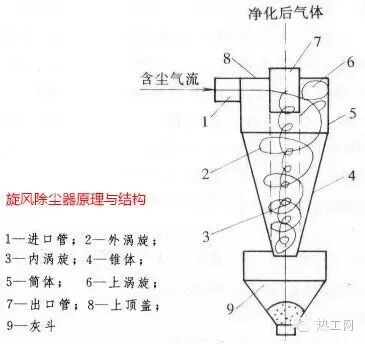

三 旋风除尘器
旋风除尘器加设旁路后其工作原理是含尘气体从进口处切向进入,气流在获得旋转运动的同时,气流上、下分开形成双旋蜗运动,粉尘在双旋蜗分界处产生强烈的分离作用,较粗的粉尘颗粒随下旋蜗气流分至外壁,其中部分粉尘由旁路分离室中部洞口引出,余下的粉尘由向下气流带人灰斗。上旋蜗气流对细颗粒粉尘有聚集作用,从而提高除尘效率。这部分较细的粉尘颗粒,由上旋蜗气流带向上部,在顶盖下形成强烈旋转的上粉尘环,并与上旋蜗气流一起进入旁路分离室上部洞口,经回风口引入锥体内与内部气流
汇合,净化后的气体由排气管排出,分离出的粉尘进入料斗。

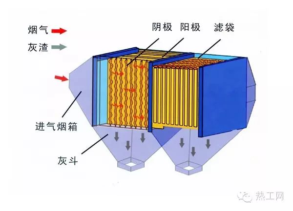

四 静电除尘器
含尘气体从设备顶部进风口进入设备后,以高速经过旋风分离器,使含尘气体沿轴线调整螺旋向下旋转,利用离心力,除掉较粗颗粒的粉尘,有效地控制了进入电场的初始含尘浓度。然后,气体经下灰斗进入电场工作,由于下灰斗截面积大于内管截积数倍,根据旋转矩不变原理,径向风速和轴向风速急剧降低产生零速界面而使内管中的重颗粒粉尘沉降于下灰斗内,降低了进入电场的粉尘浓度,低浓度含尘气体经电收尘而凝聚在阴阳极板上,经清灰振打而将收集的粉尘由锁风排灰装置输送走。为了防止内管旋风和电
场极板振打后在下灰斗内形成的二次扬尘,特在下灰斗中设置了隔离锥。 使用范围水泥、化肥、等行业各种磨机,破碎点下料口,包装机及烘干机和各种相类似的分散源处理。

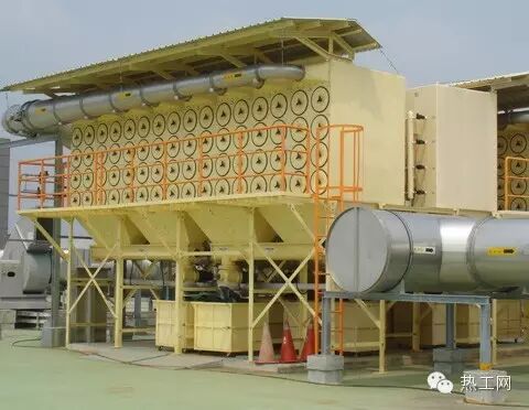

五 滤筒除尘器
设备在系统主风机的作用下,含尘气体从除尘器下部的进风口进入除尘器底部的气箱内进行含尘气体的预处理,然后从底部进入到上箱体的各除尘室内;粉尘吸附在滤筒的外表面上,过滤后的干净气体透过筒进入上箱体的净气腔并汇集至出风口排出。
  随着过滤工况持续,积聚在滤筒外表面上的粉尘将越积越多,相应就会增加设备的运行阻力,为了保证系统的正常运行,除尘器阻力的上限应维持在1400~1600Pa范围内,当超过此限定范围,应由PLC脉冲自动控制器通过定阻或定时发出指令,进行三状态清灰。
  该滤筒式除尘器的清灰过程是先切断某一室的净气出口通道,使该室处于气流静止状态,然后进行压缩空气脉冲反吹清灰,清灰后再经若干秒钟时间的自然沉降后,再打开该室的净气出口通道,不但清灰彻底、还避免了喷吹清灰产生的粉尘二次吸附,如此逐室循环清灰。

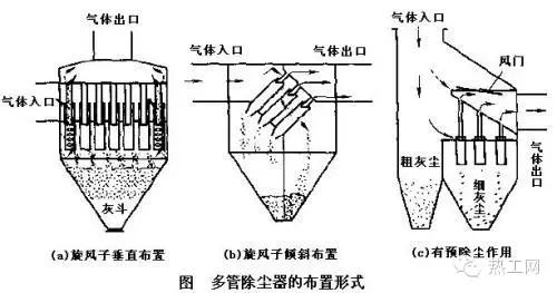

多管除尘器
  含尘气体由总进气管进入气体分布室,随后进入陶瓷旋风体和导流片之间的环形空隙。导流片使气体由直线运动变为圆周运动,旋转气流的绝大部分沿旋风体自圆筒体呈螺旋形向下,朝锥体流动,含尘气体在旋转过程中产生离心力,将密度大于气体的尘粒甩向筒壁。尘粒在与筒壁接触,便失去惯性力而靠入口速度的动量和向下的重力沿壁面向下落入排灰口进入总灰斗。旋转下降的外旋气流到达锥体下端位时,因圆锥体的收缩即以同样的旋转方向在旋风管轴线方向由下而上继续做螺旋形流动(净气),经过陶瓷旋风体
排气管进入排气室,由总排气口排出。
