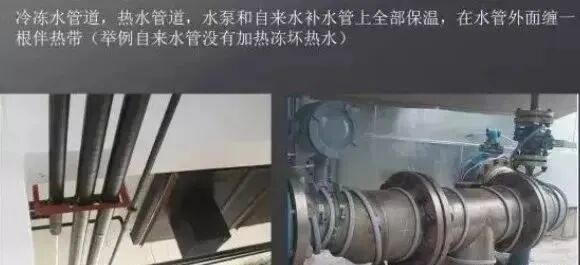

06 冷冻管道全部保温
冷冻水管保温的主要目的是防止管道外侧产生凝露,还有一个作用就是防止管道内的水结冰,保温层厚度一般都在20mm以上。
另外,还要在水管外侧绕上电伴热带,只要给伴热带供电,它可以持续给管道加热,是管道内的水温在10℃以上,再加上伴热带外侧的保温,就不会出现因为结冰导致热水机缺水保护。伴热带要选择带限温器的,保持一定的温度就可以了。

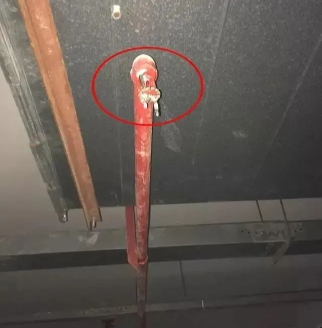

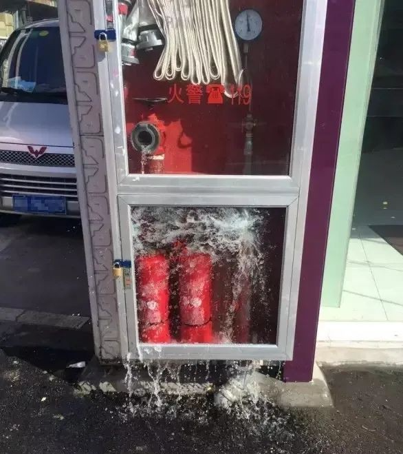

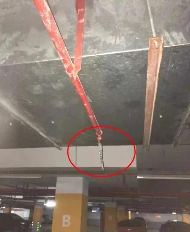

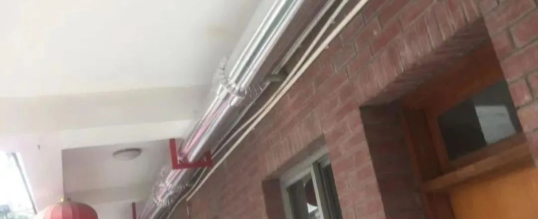

08 消防系统设施
做好消防防冻应对措施(如采暖、加防冻液、管道启用电伴热、提高环境温度等),避免出现消防设备冻裂事件。
在建工程请务必将管网内水排空,未进水管网先不要供水;

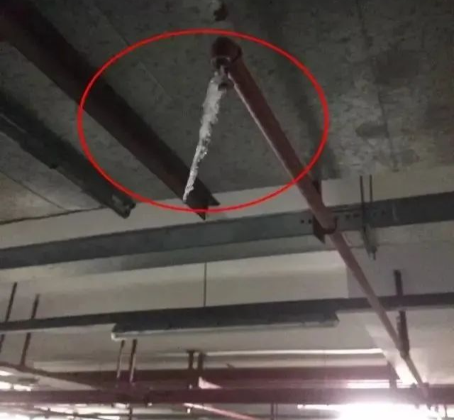

已投入使用工程,一是确保玻璃球洒水喷头使用场所的环境温度高于4℃,二是户外管道应有保温措施,防止因管道受冻结冰而使用管道水压急剧上升造成挤爆玻璃球。

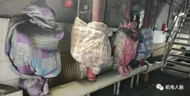

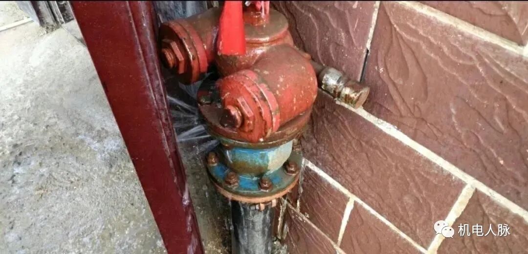

a. 室外消火栓分为地上式和地下式两种,南方多为地上式,北方为了防冻选择地下式。但是,在遇到极寒天气时,地下式消火栓也会发生出水口冻结的现象。解决方法一是在井盖下加保温材料,再一个就是采用带有防冻阀的地下式消火栓。裸露在地上的消火栓、水泵接合器可以采用“穿棉衣”的方式进行防护,室外的消防管道则可以采用外包敷保温棉进行防护。
b. 建筑内消防设施防护措施
对建筑进风的孔、洞、缝隙进行封堵;出入口设置双道防风门帘、热风幕;夜间开启中央空调循环泵,以提高室内温度;将出入口处的玻璃珠喷头更换为易熔原件喷头,降低喷头冻裂几率;将距离出入口较近的室内管道、消火栓栓头在不影响紧急情况使用的情况下包敷保温棉进行防护。

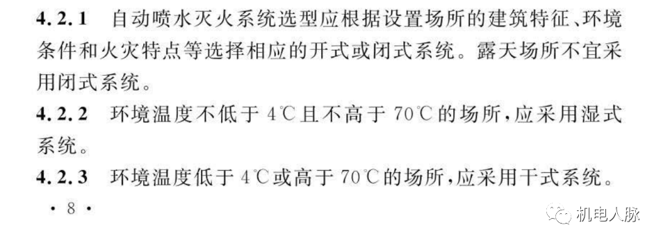

附GB50084-2017《自动喷水灭火系统设计规范》对系统选型环境温度的要求
